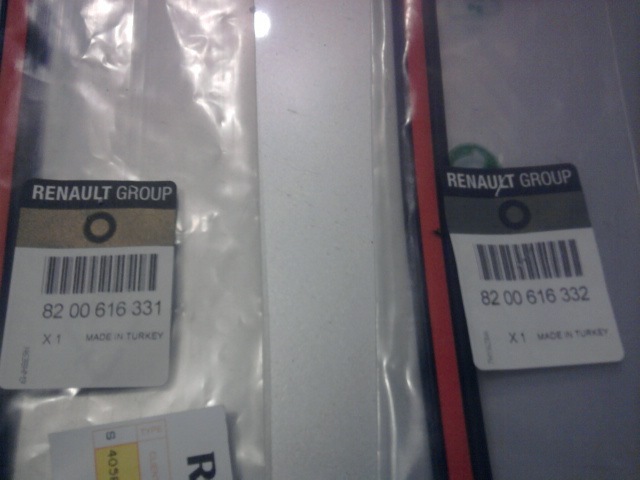

Это дверной уплотнитель, он клеится с помощью двухстороннего скотча (красного) на переднюю кромку задних дверей и заполняет пространство между задней и передней дверью. На меганах такое не встречал, но увидел на сценике богатой комплектации и заказал у официалов. Ждал 3 недели. Стоит 11$ один, на левую и правую дверь разные. Вот цифры для заказа:
82 00 616 331
82 00 616 332
Приклеил сам в гараже за 20 минут не спеша. Достоинства:

147 гр-н. на Экзисте один. Где брал?
я у официалов в Горловке заказал
Странно, что у официалов дешевле!
с цифирями лажа…на фото 82 00 616 331 и 82 00 616 332
а то я начал забивать с первыми 88 — не нашёл=)))
