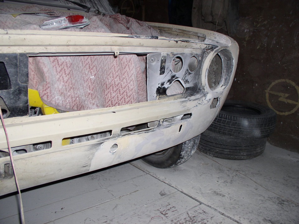

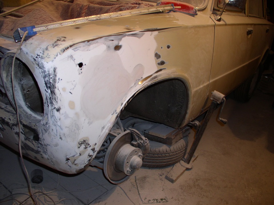

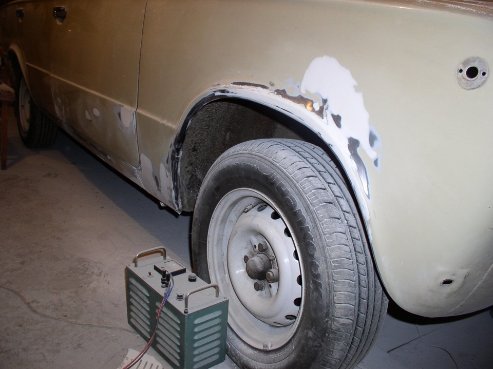

Обновлю немного бортовик — занятная ситуация получается …
можно сказать прожил в гараже 3 недели (с понедельника по пятницу — по вечерам), а видимого результата почти нет
если кратко о проделанной работе то:
— После внимательного изучения передней части кузова (пер. двери, крылья, фартук и т.д.) были выявлены все сомнительные места на предмет коррозии.
— Зачищено все до чистого метала (сквозной коррозии не было) и зашпаклевано
— снят слой краски и шпаклевки налепленной впопыхах летом
— дорихтована форма крыльев и фартука
— обезжирено и многократно прошпаклевано…
по расходам материала … около 1,5 кг шпаклевки и более 20 листов наждачки разной шершавости
которые превратили в пыль около 80% нанесенной шпаклевки…
Условия работы незабываемые ))))) Закрытое помещение, температура около +8, дышать затруднительно из за пыли, а так же паров растворителя и сохнущей шпаклевки в перемешку с балончиковой краской проявки через 4-5 часов работы начинает плющить ))) и колбасить
проветривать можно, но не сильно помогает зато становится холодно и шпаклевка почти не сохнет
спасибо что свет в 19-00 отключают, атоб наверно траванулся …

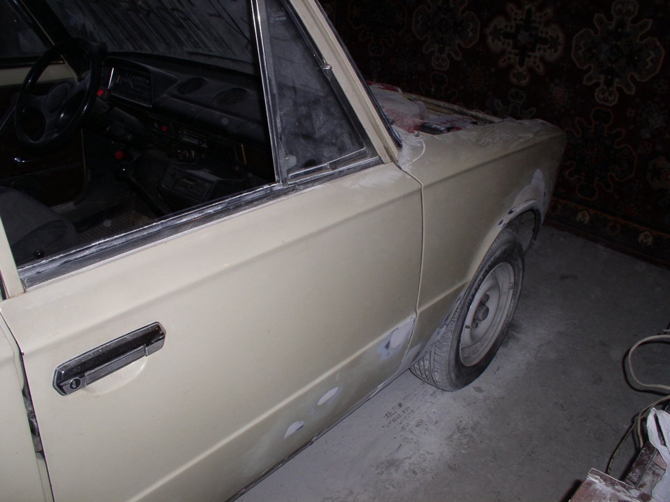

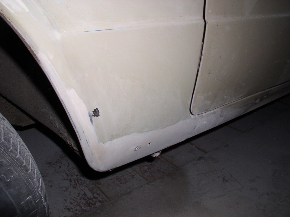

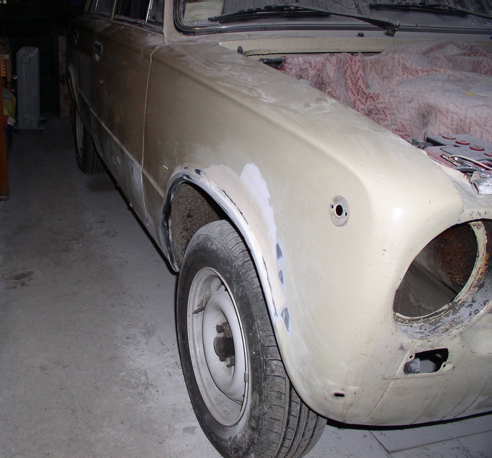

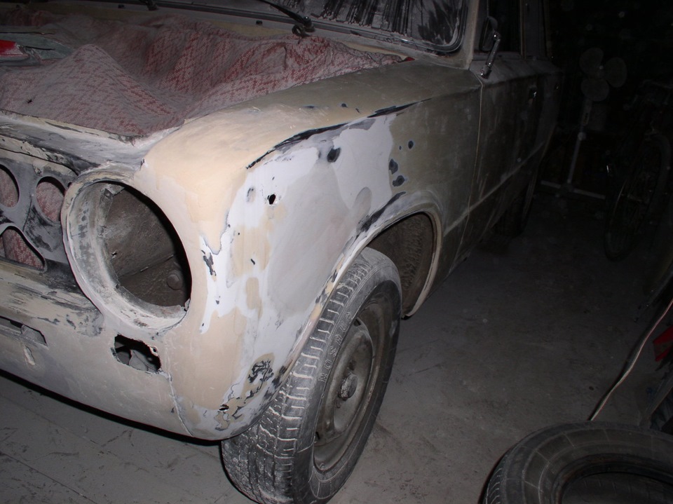

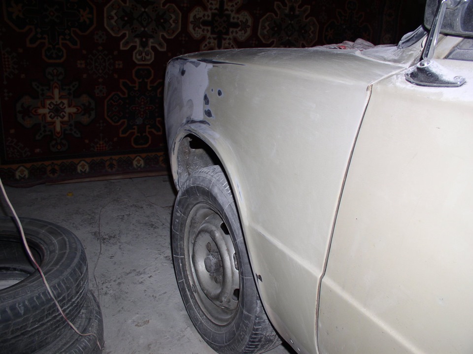

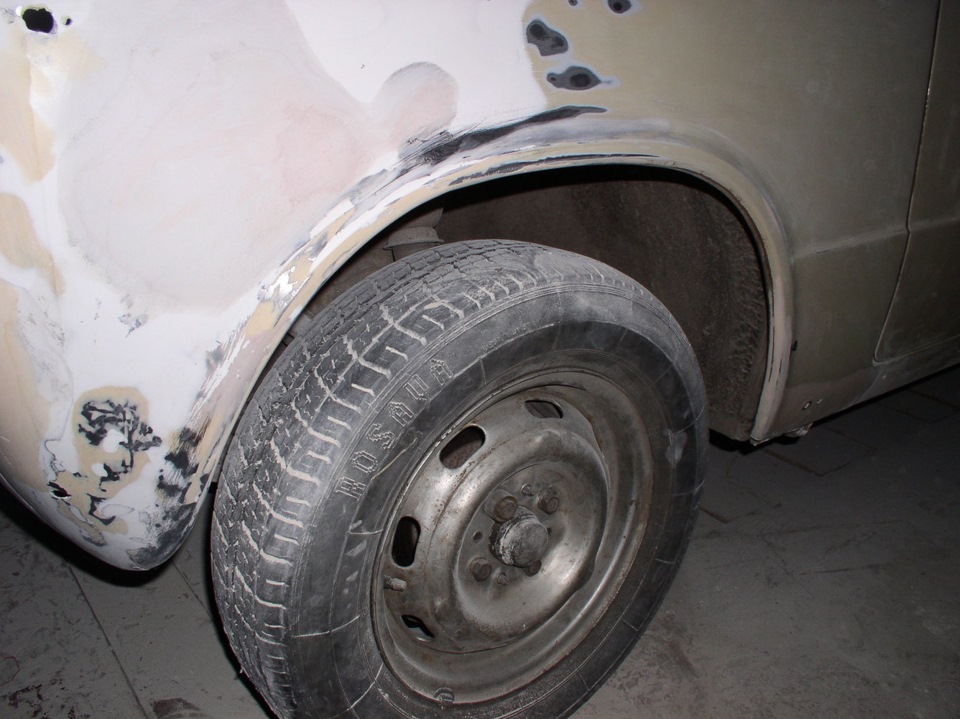

Ну и с учетом всего вышенаписанного выложу фото промежуточного результата:
на фото не очень заметно, но почти все переходы удалось вывести. Остались некоторые косяки …
с ними еще предстоит повозиться, но наощупь уже почти отлично надеюсь блик будет неискаженный
после покраски. На сегодня осталось 2 проблемы ))) как отмыть всю пыль с авто и гаража перед покраской и как ее нормально покрасить в гараже …
ну об этом отпишусь по факту решения проблемы )) главное чтоб морозов пару недель не было
Если кто планирует выполнять аналогичную работу так же как я в гараже, начните с приобретения много метров однаразовой защитной пленки, на стены и даже
на пол, а так же респиратор и очки. Я понял, что протупил когда 2 минуты пошкурил фартук лепестковым кругом (болгаркой) после этого надобность в защитной пленке
пропала… зато появилась необходимость в генеральной уборке, перетирке всего инструмента и .тд.и т.п.
Комментарии 2
так ты просто наждачкой все зашкуривал?
да, обезжиривал накладывал шпаклевку (с запасом) затем наждачкой разной зернистости
выводил доходил до металла усаживал дул краской (проявка) сушил и опять наждачка
на брусочках, на дощечках в общем на всем на что фантазии хватало и что под рукой было ))
ведьмой только там где очень толстый слой был и стартовой шпакли она со стекловолокном там и зубами не выгрызиш …
