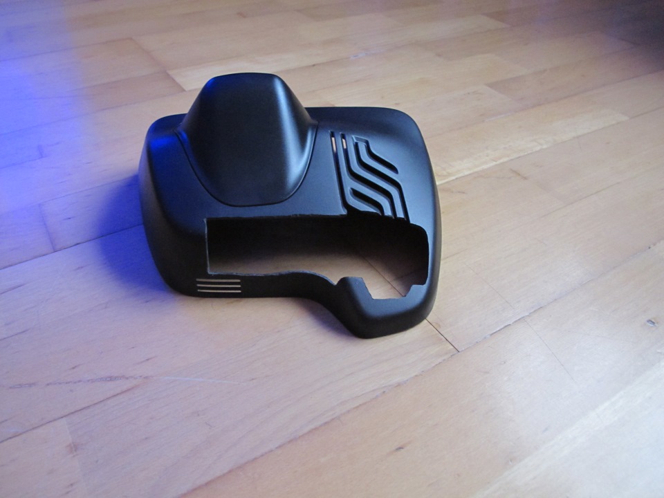

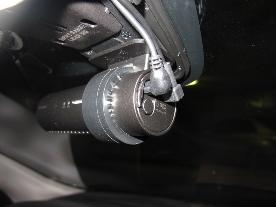

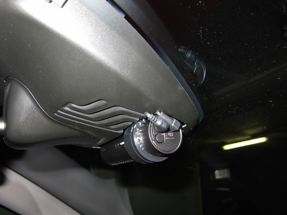

хотелось бы закрыть его больше, но как есть…место для обьектива идеальное — ставить ниже и не резать кожух — обзор хуже

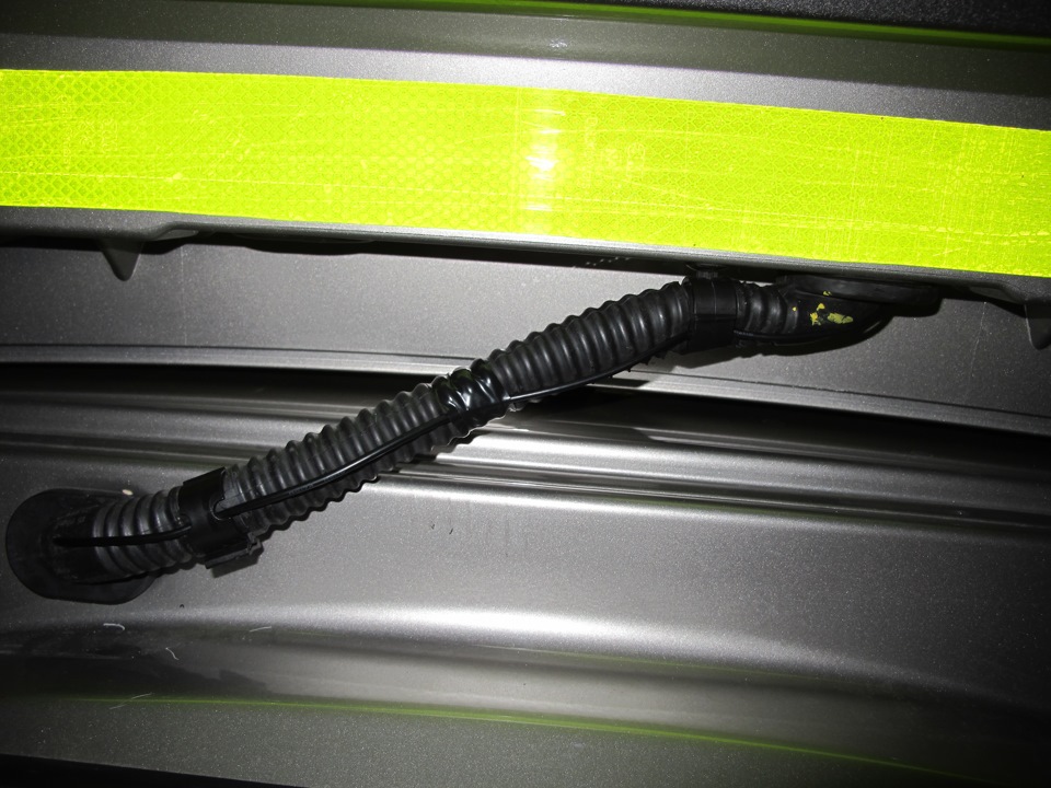

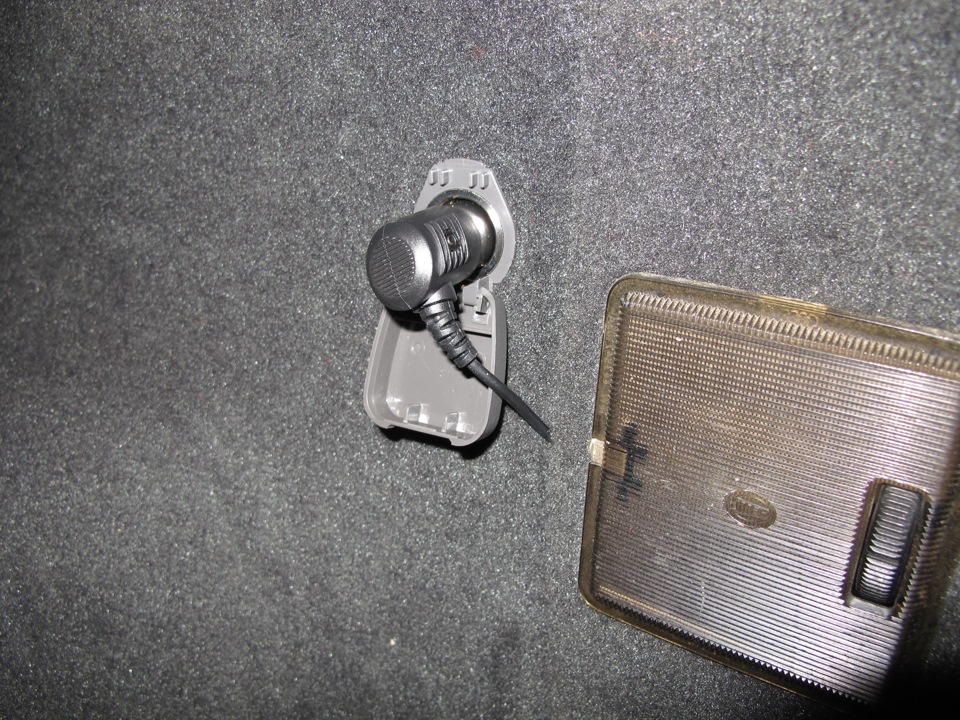

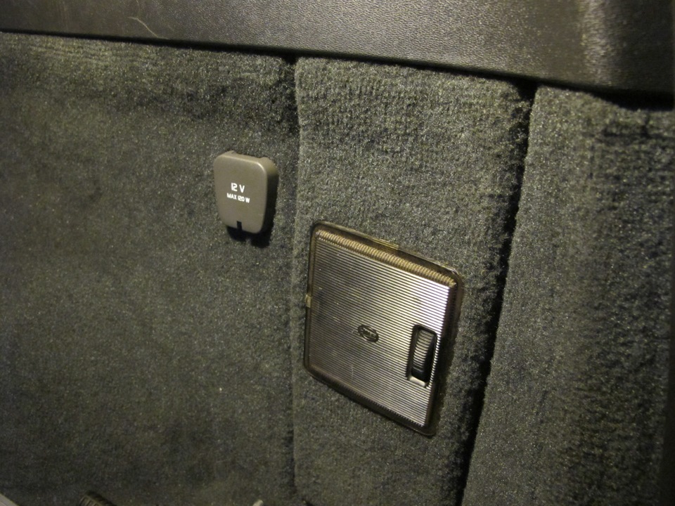

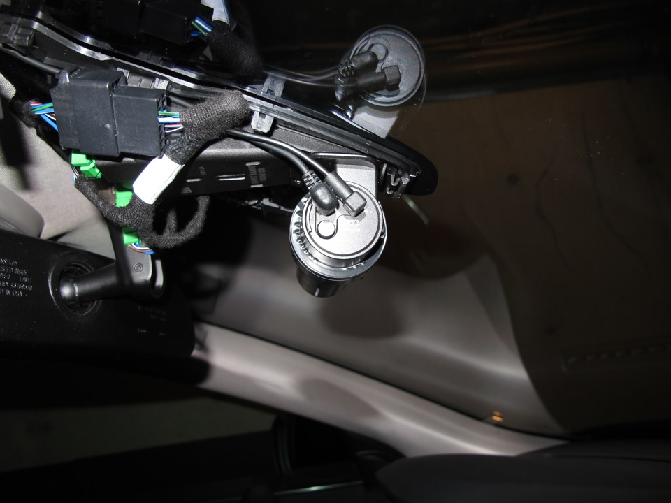

убрал кабель питания за обшивку — подключился к колодке сзади розетки, теперь надёжно и есть место для холодильника
так прошёл кабелем в дверь багажника

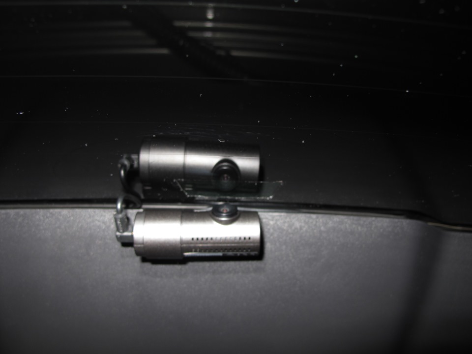

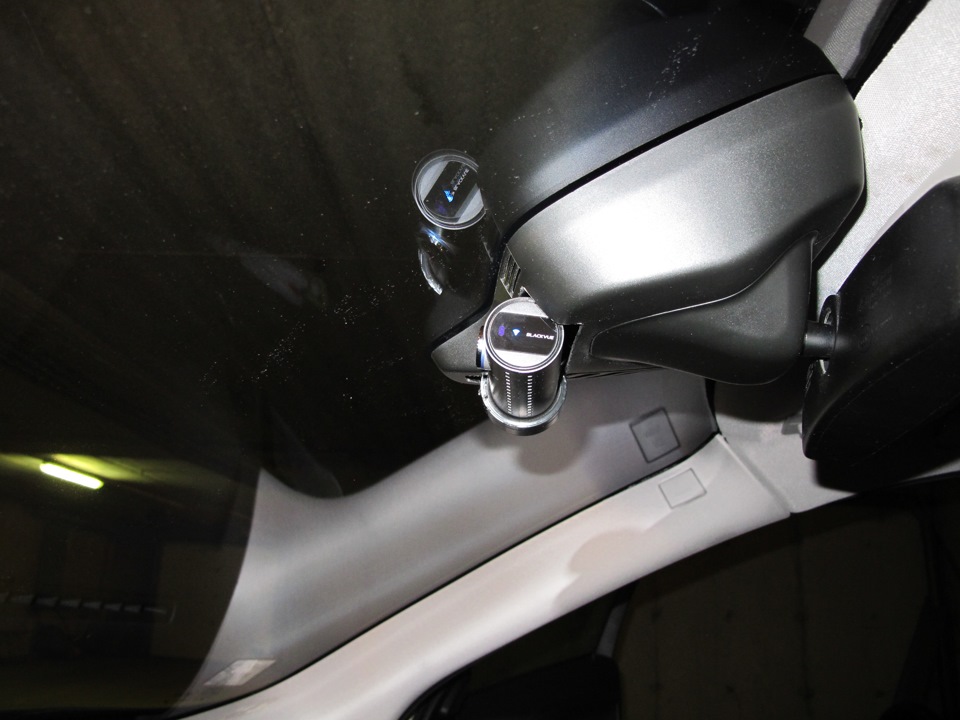

камера на месте — пришлосьвырезать окошко в плёнке
длины провода хватило до регистратора, заодно поставил светильник на диоде для освещения подпола
серебристый обод заклеил лентой
надо думать как резать…

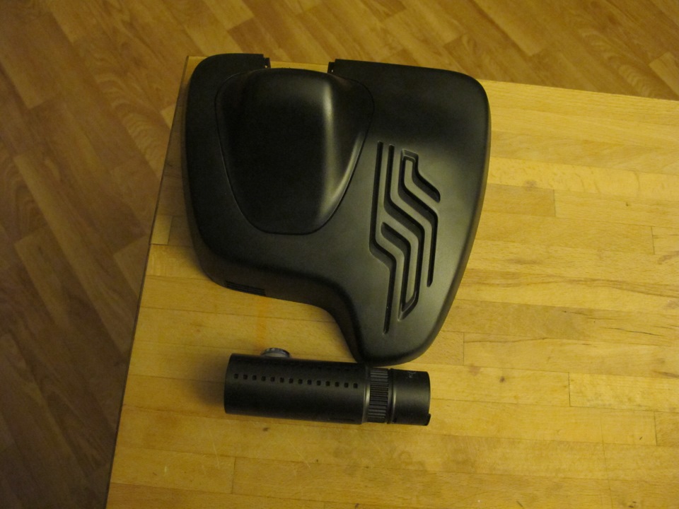

так это выглядит без кожуха, который ещё надо дорабатывать…обзор для камеры отличный, провода спрятаны, кожух её прикроет, доступ к карте и кнопке будет.
слишком на виду, но самое неприятное — обьектив далеко от стекла и при широком угле обзора захватывает этот кожух…даже в моём варианте цепляет углом — правым верхним, кусочек чёрного стекла…
А почему на кожух сам регистратор не поставить? Резать ничего не нужно
да, и приклеить его на кожух проблематично — нет ровных поверхностей в нужном месте — тогда только на стекло, но ниже, а это вообще на виду да и низко — обзор не тот…

всё гораздо проще и дешевле — гнездо в багажнике

всё тоже самое, но без него — розетка в багажнике не отключается до наступления критического уровня — у меня на прошлой машине так работал регистратор
точно, задок то у нас всегда питается…

как она под кожух пихается? что-то вырезать надо или нет?
собираюсь частично запихнуть — буду резать…
