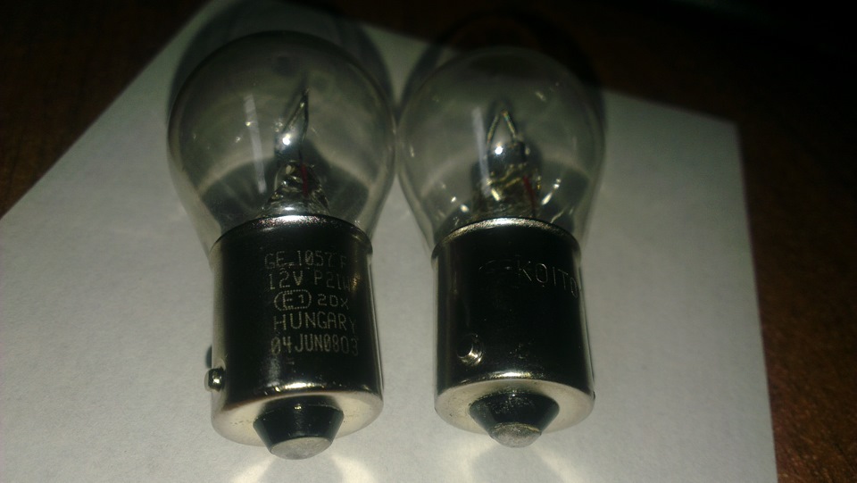

Сдохли китайские фонарики которые я цеплял вместо болтов на номере и в дополнение к лампе заднего хода. И я решил что нафиг этот "огород", надо решать штатными средствами. Итак, покупать ксенон в задний фонарь — это маразм. дорого и бесполезно, глазок маленький. Поэтому решил поставить обычную лампочку, но по мощности — больше.
Для этого были приобретены лампочки KOITO BA15S 12V55WT и 12V35WT на 55Ватт и 35 Ватт соответственно.
И, незамедлительно, установлена на 55ВТ.
Но, хрена с два! НЕ ГОРИТ!
Снимаю. Проверяю на обычном БП на работе на 12В — горит только в путь!
Ставлю. НЕ ГОРИТ! Ладно. Скидываю с аккумулятора клемму, авось "ошибка" пройдет.
Через 45 минут возвращаюсь. Ставлю клемму на место. Втыкаю заднюю. ХРЕН! НЕ ГОРИТ!
Да что такое… ставлю эту лампочку на соседнее место в сигнал поворта — включаю "аварийку", моргнула ОДИН РАЗ… и все. горит что "лампочку меня хазяина, ей плоха!"…
Ставлю в тормоз, вспыхивает, гаснет и больше не горит, говорит что "вай-вай, лампочка плоха, менять нада"…
Плюю на 55ВТ, есть же 35ВТ, все же лучше чем 21ВТ.
Ставлю её… Тот же результат. :-(
Ставлю в стоящую рядом папину "Тойоту", где нет "умной" CAN-шины. ОБЕ ЛАМПОЧКИ ГОРЯТ! Да что ж такое…
Видимо не судьба мне видеть что сзади происходит при парковке…
Как обмануть БК и CAN-шину?
UPDATE: был удален колпачок-линза Френеля. лампочка поставлена BOSCH P21W BA15s на 21Вт.
Внизу сравнение лампочек на 55Вт и 21Вт. Как и было понятно, по нанесенным надписям. Измерил сопротивление лампочки на 55Вт — оно в 2.4 раза НИЖЕ чем у лампочки на 21Вт, следовательно, БК считает её коротким замыканием и вырубает питание.
Судя по маркировке лампочки слева, она выпущена 4 июля 2008г! :-) т.е. она НЕ МЕНЯЛАСЬ в момента выпуска машины.

я даже расковырял прошивку и разобрался как работает определение что лампочка сдохла.
он не сопротивление измеряет, а силу тока потребляемую. напряжение это константа. смотрим, если потребление больше 2А — значит лампочка не по номиналу в этой дырке стоит. должно быть 21+-3Вт.
вот и все. все просто. ;-) а за совет спасибо. я уже понял что играться с CAN-шиной бесполезно.
