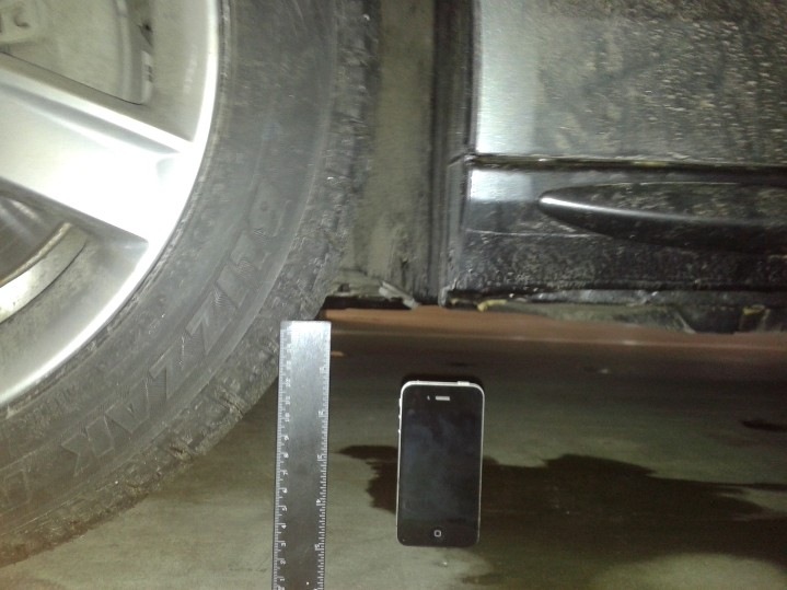

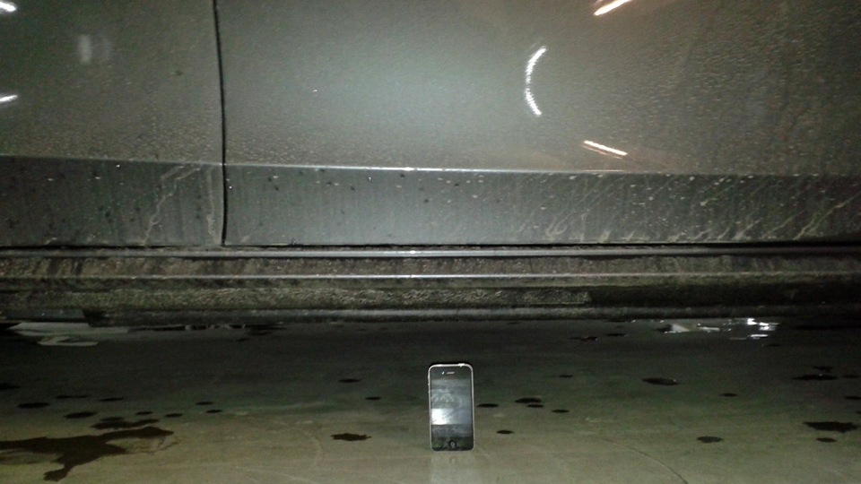

Что показали замеры клиренса… в правильном месте?
См. снимок в выше (обновление от 11.01.2012). Собственно, мало что изменилось, только вот правильно ли снова место выбрал? Сколько под днищем не пытался разглядеть, никаких выпуклостей не обнаружил =)

у европейки 145 мм.
155 у стандартной = европейской, даже по картинке выше никак 145 быть не может.
Замерять от порога это бред. Ясен пень что от порога будет выше. У 1 Br 165 мм если меня не обманывает память, у 1ba она же европейка 145мм, у 1be она же с-лайн или кто как ее называет 125 мм, и еще ниже 1bv у нее вовсе 105 мм.
Понятно, будем перезамерять в правильно месте — где нужно?
Ну идеально под картер, если недотяг, то можно от минибрызговичков находящихся под передней аркой ближе к бамперу, он практически на уровне картера +- десятые мм.
Ок, буду с линейкой замерять, для лучшей наглядности!
