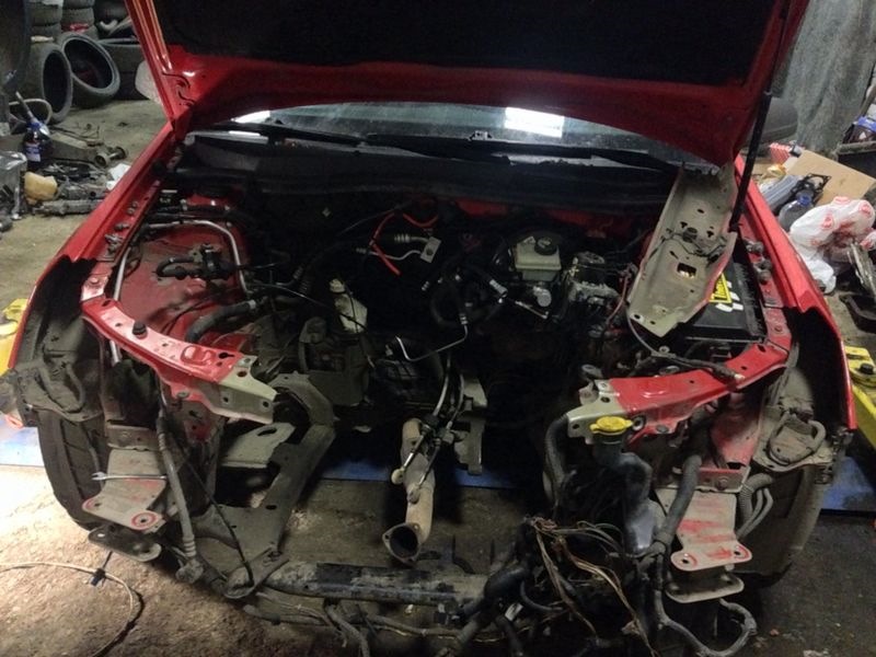

всем привет! ну вот вроде все идет к завершению, мотор собран, коробка тоже, все срощено. установка мотора в принципе без проблемная, с использованием крана занимает примерно 30 минут с учетом прикручивания всех четырех опор! как всегда имеются различные нюансы, например такие как, лучше всего, после установки мотора не торопиться с установкой головки, по возможности нужно прикрепить все навесное оборудование которое находится за мотором, генератор и т.д. а также обязательно подключить все силовые провода к генератору и стартеру, потому как потом с ними возникает много неудобства! развести всю косу и прикинуть что и куда, затем все ставить, но я в своем репертуаре, как всегда, сначала кручу, потом думаю, на чем теряю кучу времени, не повторяйте моих ошибок)
примерно пару дней и начну обкатывать!
за фото не ругать, позже больше…

забыл прикрутить датчик дитонации расположенный под впускным коллектором на блоке цилиндров! пришлось разбирать вчера! подскажите кто знает момент затяжки датчика к блоку не могу в мануале найти!
