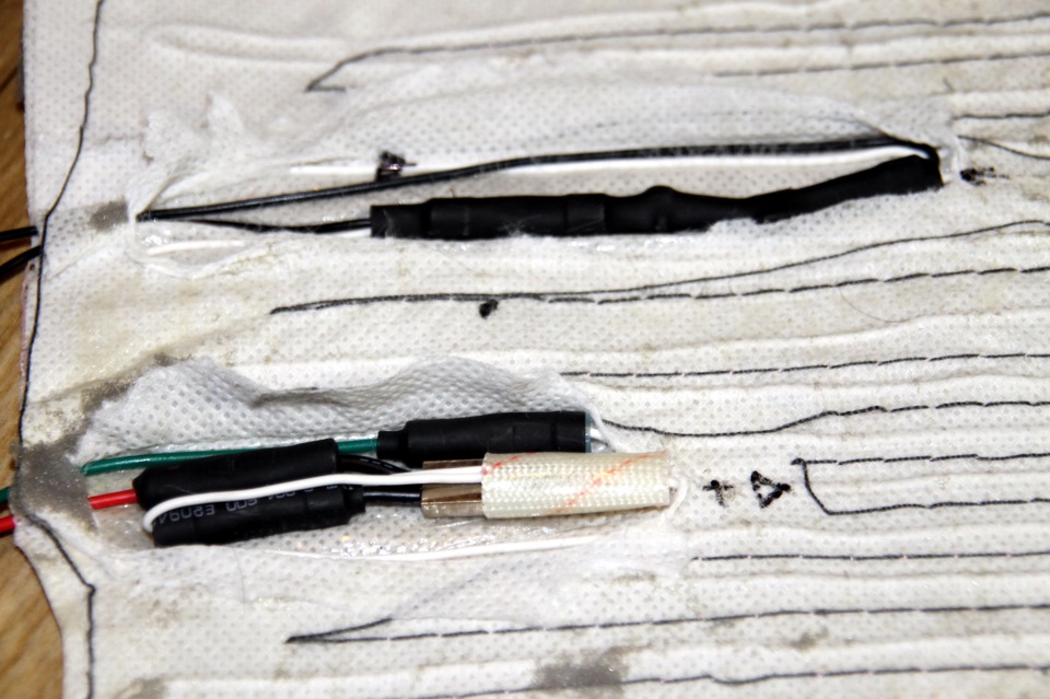

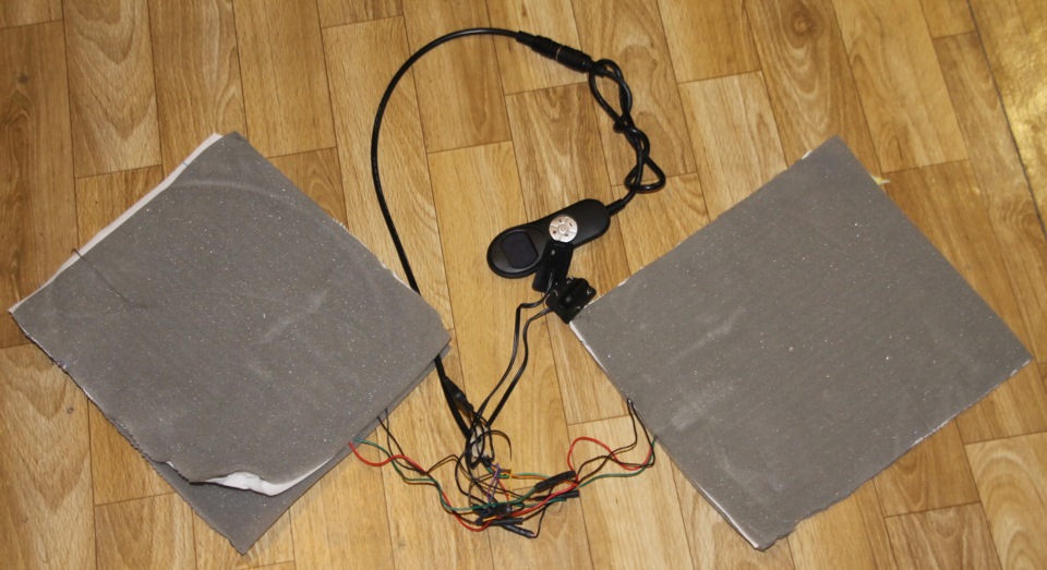

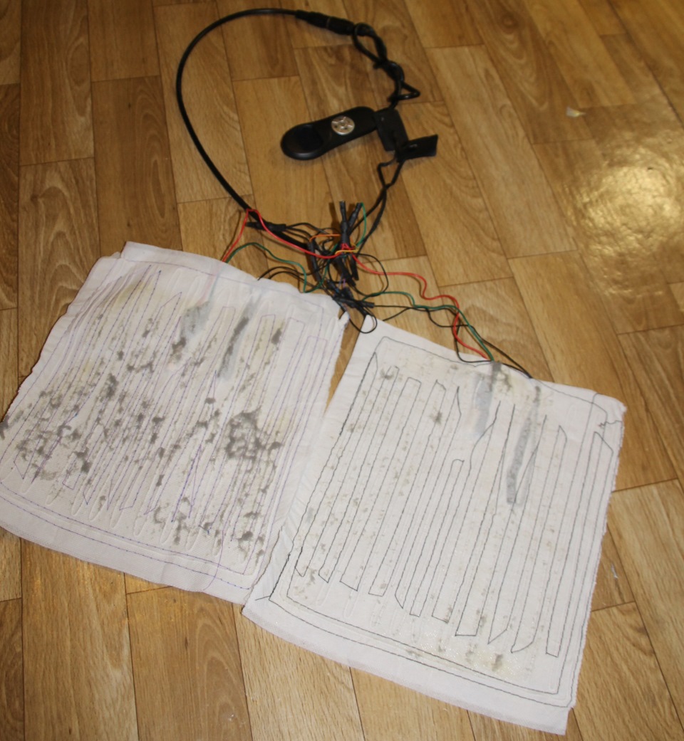

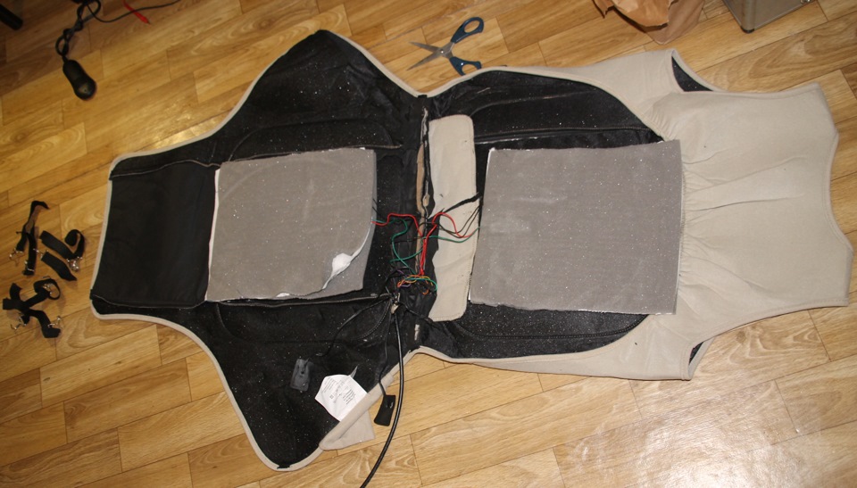

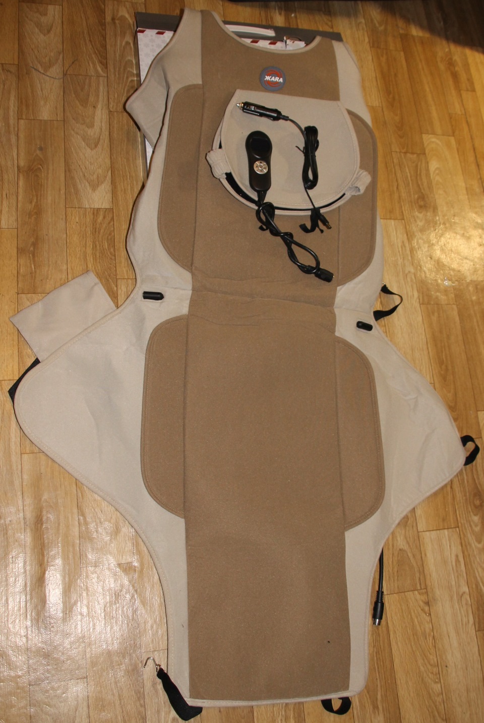

Решил выложить "потроха" подогрева. Штуку эту буду имплантировать в сидения при перетяжке кожей. Вскрытие показало: нагревательные элементы одинаковые, сшито и собрано отлично, в элементах есть термореле (отрубает при перегреве 85град) и термодатчики.

Планирую сразу по две грелки воткнуть на всякий случай :)
