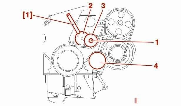

Всем привет.Вчера поставил ремень в обход кондера.так как последний начал громко работать.Подшипнику видно пришла…пока решил подшипник не менять.много гемора. Кому интересно ремень 1175.
Мне на сто пустили ремень без кондиционера и нижнего натяжного ролика (на фото в посте под номером 4)лето отьездил без вопросов, но когда похолодало и начали работать свечи накала, ремень начал проскальзывать(причем безшумно) на шкиву генератора, нагревался так что его рапславило и разорвало на лоскуты. Так что если что 4й ролик убирать нельзя, очень малый контакт со шкивом генератора получаеться.

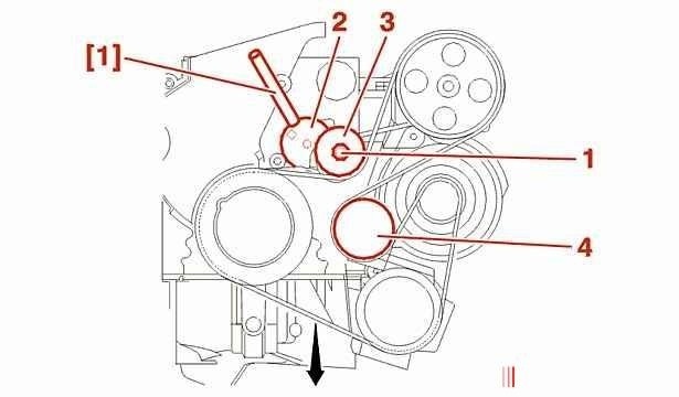

Спасибо за ответы, буду пробовать по такой же схеме сделать На пежо клубе нашёл ещё вот такую схему, ролик 4 в которой не обязателен, только длина ремня непонятно какая нужна и вообще отзывов людей кто такой схемой пользовался нет, но в ней обхват роликов получше реализован

Ты натяжной ролик перестпереставилавил?Чёт я не пойму что обозначают цыфры на рисунке?
Ничего не переставлял. На цифры не обращай внимание на цифры
Тоже думаю насос кондиционера выкинуть, мне вроде сказали что 1400 нужен а тут у тебя 1170.
в первом рисунке №4 ролик как называется или номер есть какойта, у меня его нету хотел заказать

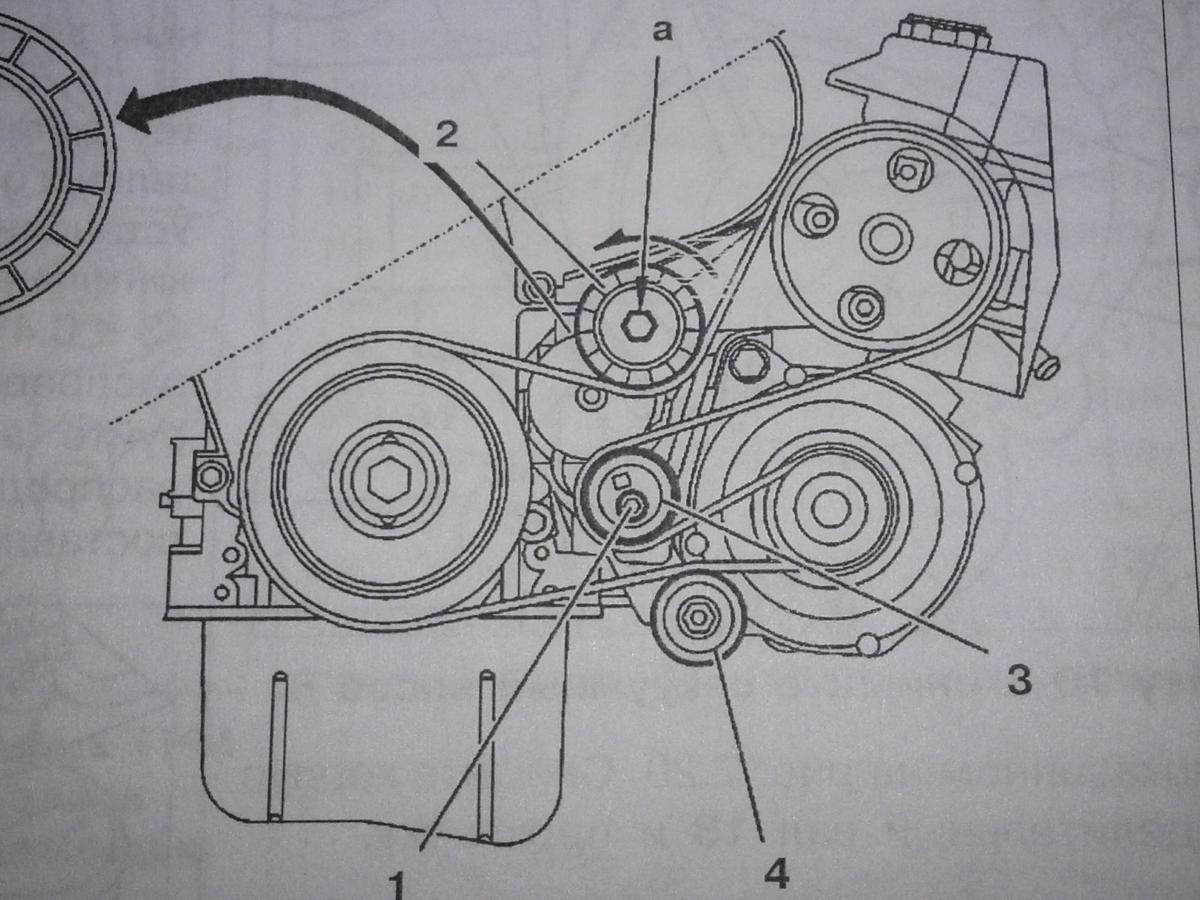

Вы там внизу спрашивали про совпадение меток
У вас с этой длиной ремня всё совпало как надо?
Я специально разрезал длинный ремень, а потом соединил скобой для снятия размера.
У меня получилось так.
Если есть старый ремень, можно сразу отрезать 1180мм, временно соединить и примерить.
С этим проблемы, приходится в практически полевых условиях всё делать, поэтому так выясняю
По меткам у вас всё совпало, верно?
Устанавливали по такой же схеме как у автора в посте изображено?
да. встало точно — оттянул натяжной ролик, зафиксировал, поставил новый ремень, убрал фиксатор.
Проверил натяжение по совмещению отверстий -меток.
По роликам-немного боялся за уменьшенный угол обхвата генератора, но оказалось его достаточно.
У меня даже места под 4-й ролик не предусмотрено.
Я ее то ж видел. Очень удивился, там и там блок RHZ.
ИМХО — он там не нужен — дополнительный обхват.
