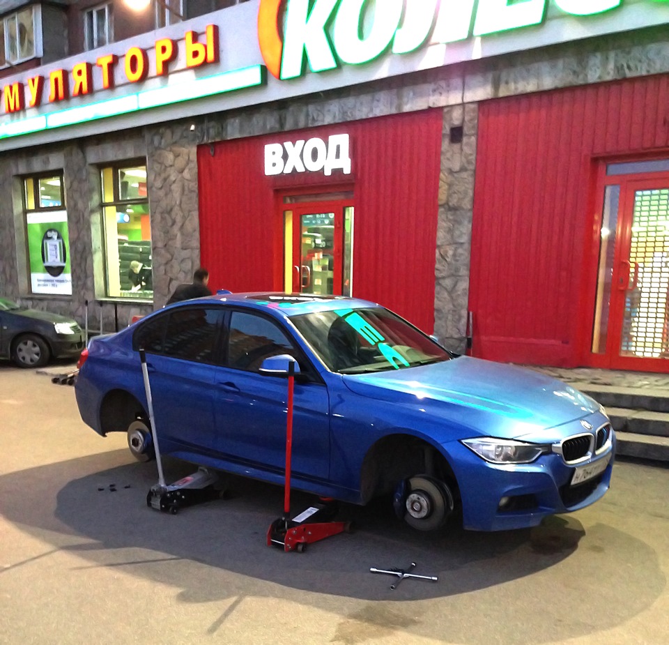

Дело в том что я переобувался в КОЛЕСЕ!

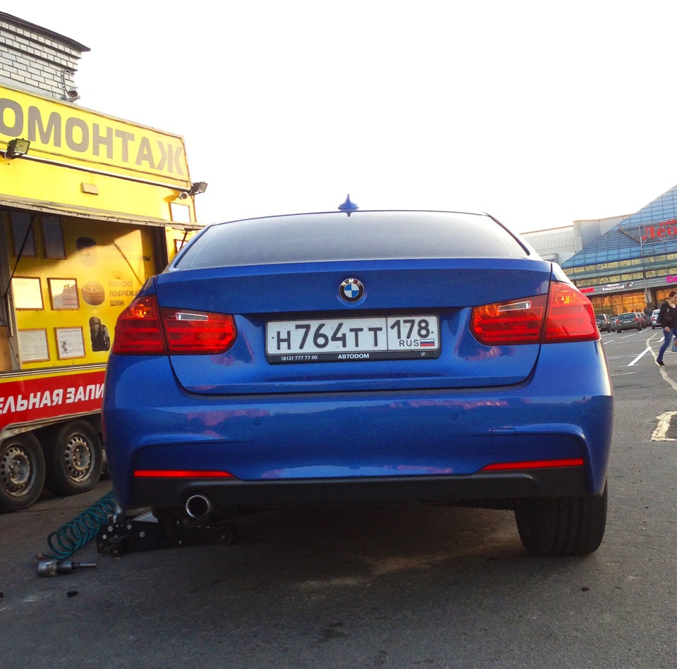

Приехал на пере обувку примерно 10.00 — 11.00, очереди не было делали вроде все аккуратно и не расторопно, сняли колёса помыли в специальной машине переобули отбалансировали, оборудование вроде хорошее, и дорогое!
Да и отдал за всё 5800! (дороговато, не то слово!)

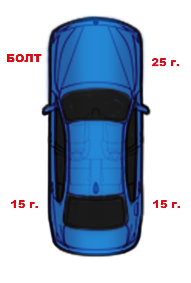

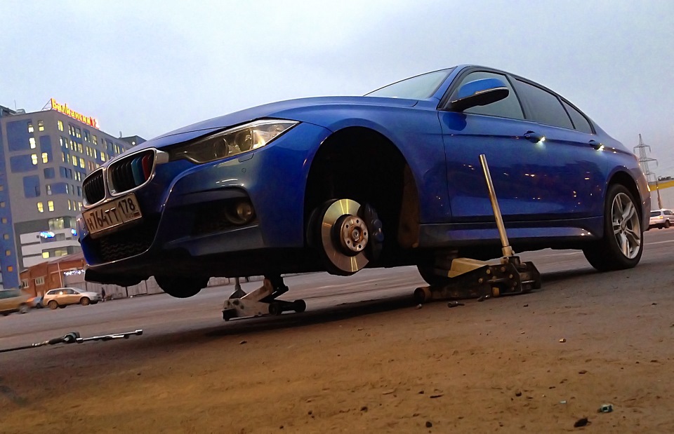

Что мы в итоге увидели, один болт был откручен на половину и на 3-х колесах дисбаланс. КАК? КАК? дав рабочих на проф. оборудование могли так накасячить!
Я 100% не в какие ямы не влетал, езжу аккуратно да и в те дни она у меня стояла по 2-3 дня…
Это надо показывать наглядно…

Это не они уроды, это нормальная ситуация. Новая резина, особенно при неправильном хранении, деформируется, и под давлением (на машине) принимает исходную, то есть, правильную форму. Как следствие — разбалансировка. В нормальных шинках предупреждают, что это произойдет после 200-500 км пробега. и это НОРМАЛЬНО для новой резины.
PS: Хорошие шинники правят такие вещи бесплатно… но тут раз на раз…
Дак могли хоть сказать, я уже 3 резину новую одеваю не разу с этим не сталкивался, да и болт херово за крутили.
Вообще, должны были сказать :) то, что не сталкивался — повезло… Просто, видимо именно эту хакку хранили не пойми как, вот ее и повело…
Насчет болта — точно козлы. Тут человеческий фактор, такие вещи надо проверять, без вариантов :))
Я тебя конечно понимаю, за такую сумму они должны были мойку люкс сделать!)
Про то что болт не закручен, это косяк шиномонтажа и за такое надо баллонный ключ в одно место вставлять!
А вот про дисбаланс скажу следующие, когда одеваешь резину на диски, она не садится окончательно. Тебе отбалансировали, а через несколько сотен км она села на свое место и вот вылез дисбаланс. Но сам я такого уже давно не встречал, скорее всего тебе одевали резину на сухую, что опять таки за такие бабки возмутительно!
