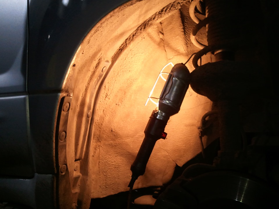

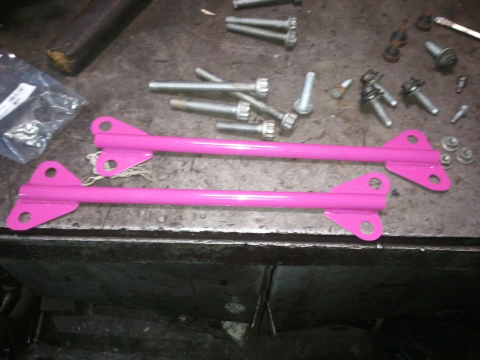

После уборки в гараже, нашел две замечательные трубки с ушами которые оказались штатными распорками с STi не такие красивые как есть в продаже но все-же решил прикрутить.
Subaru (50866-SA000-9P) Stay cp cowl sd rh
Subaru (50866-SA010-9P) Stay cp cowl sd lh

Я свои продал)
У меня 2003г европеец, на проеме не оказалось отверстий. Лежат в итоге без дела… (
продал?
Да )
странно, в лонжеронах отверстия увидел и тоже купил себе распорки,
а на дверном проеме не посмотрел… обидно будет…
может у JDM всё же есть отверстия…
вроде с 2004 в любом есть.
