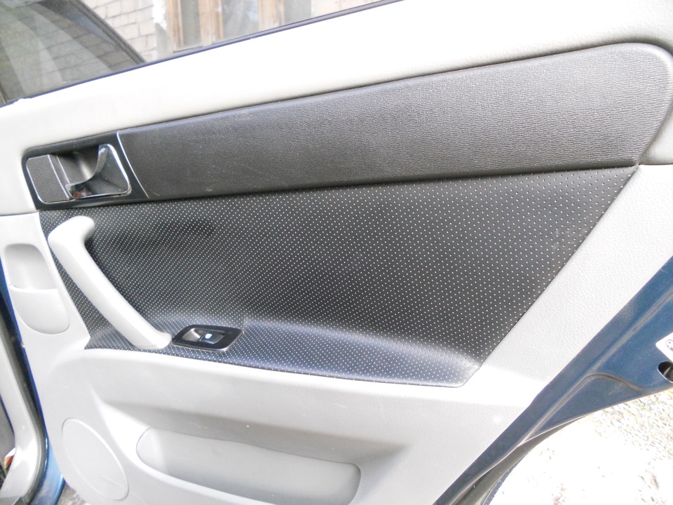

Поролон не клеил, наклеил на старую ткань. На водительской двери ткань была просевшая под локтем ее я заменил на новую. После поклеил кожу. Клей применял вот этот www.drive2.ru/cars/chevro…n/repa07/journal/2269867/

Там очень все просто, я делал на старую ткань. Распылил клей на ткань и на кожу после 10 мин и фена приклеил, но перед этим разобрал обшивки.
