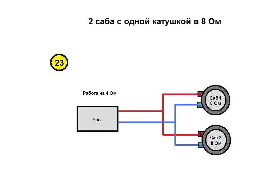

Начерчу (1Ом), (1,33Ом), (2Ом), (2,7Ом), (3Ом), (4Ом), (8Ом).
С усями не стал заморачиваться, их и так куча (1,2,4,5,6кан.) (1,2,3,4 шт.и т.д.)За основу взял просто один моно-усь.Тут уж каждому своё, и случай индивидуальный. Но схемы для всех подойдут, главное принцип.
Итак:
Существуют разные сабвуферы 1,2 катушечные и с разными сопротивлениями на них, а я опишу основные 1х4Ом, 1х8Ом, 2х2Ом, 2х4Ом, и в разных количествах 1-2-3-4саба.(этого пока хватит).Чтоб можно было понять принцип этих подключений, и было от чего отталкнуться для других видов сабов, их количества и подключений.
Так же использовал все три вида подключений, параллельный, последовательный и последовательно-параллельный.
Например:
1)Последовательно 4Ом+4Ом=8Ом ; 2+2=4Ом,
2)Параллельно 4+4=2Ом ; 2+2=1Ом,
3)Последовательно-параллельный,
тут уже как подключишь.
Для удобства схемы пронумеровал.
Схемы:
