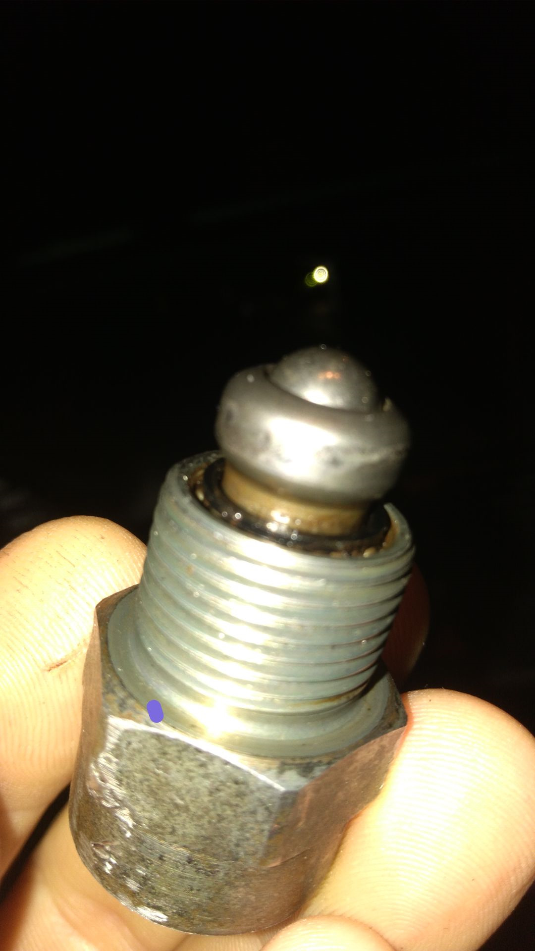

Сегодня я наконец-таки решил одну из проблем моей машины — неработающий датчик включения заднего хода. Начав разбираться в этом вопросе, я узнал, что существует несколько видов датчика:
— с резьбой M12x1,5 и ключом на 22 — датчик влючения заднего хода
— с резьбой M20x1,5 и ключом на 24 — датчик выключения заднего хода
— с резьбой M20x1,5 и ключом на 24 — датчик включения заднего хода
Тем, у кого вариант №1, повезло больше, так как он стоит в 3-4 раза дешевле. Номер детали:
Думать оригинал покупать или нет я не стал, так как цена в 470 рублей за оригинал более, чем демократична) Так же решил поменять лампы заднего хода
Открутил старый датчик свечным ключом на 22
И воткнул новый)
Видимо, уже раньше была проблема с ним и вместо оригинала стоял какой-то испанский аналог…
Надеюсь, что я ничего не напутал с разновидностями датчиков. Если что-то не так, то поправьте) будем вместе исправлять)))
