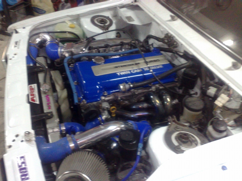

А что за масло льёте, как себя зарекомендовало, какой ресурс ? Аппаратище просто бомба )) я думал что и в правду таз пиленный, а тут нет все как в лучших традициях !👍🏼👍🏼👍🏼👍🏼👍🏼
ЧУВАК ты крут у меня машина почти так же звучит только по одной причине у меня прогорел глушак а тут такой двигатель ну чувак это просто КРУТО а если сделаешь все как в NFS Undergroun2 к примеру подсветочку авто и прочее будет ваще шик!

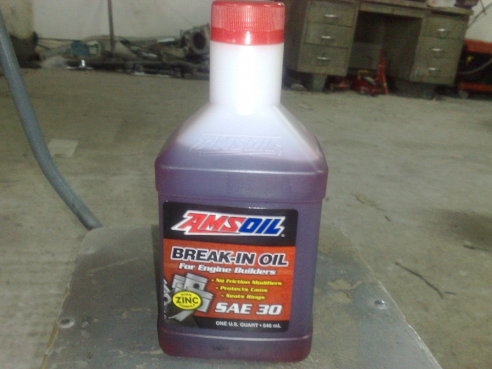

это масло заливается на первые 100-150км, потом его выкидываешь вместе с фильтром, ( забей в поисковик название масла и почитай) и на остальные километры обкатки не в коем случае синтетическое! а обыкновенное полусинтетическое…
MOTUL 300V это хорошее чисто спортивное масло, но только на несколько заездов по трассе и не более… потом оно сгорает и не делает свою работу. да и двиг. от него чернеет внутри…
Но ведь 300v есть разные оно ведь не одно… неужели на нём нельзя ездить к примеру 5т. в боевом режиме? Блин мне очень не нравится( сколько людей столько и мнений) все говорят по разному… ок а на новом масле вы сколько будете ездить?

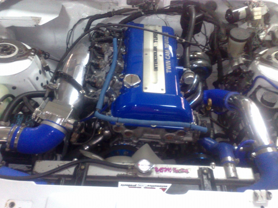

Круть))) вентилятор опасный только, слишком близко находится и на большой кочке есть вероятность, что он достанет до радиатора, так как смещается вместе с двигателем…
я и говорю что есть вероятность, не утверждаю)))) двиг же смещается вверх-вниз на подушках и угол под которым крутится вентилятор соответственно тоже меняется…)) отсюда и опасность
Тока не ясно почему вентилятор сделали от механического привода?! Летом плохо охлаждает, зимой мешает нагреться нормально. Говорю как бывший владелец такого вентилятора)
redline, пока ничего лучше не знаем) очень хорошее масло, ресурс его зависит от езды)))
Тысяч на 5000 хватает при бодрой езде ?)

Вопрос, а это обкаточное масло что даёт мотору чего не даст простое масло которое вы заливаете в Мотор
в железе будете потом заливать масло ?
ты про что, какое железо?
ты же льёшь мотюль в железе))))
нет, уже мотюль лить не будем… теперь Red Line будем заливать…
А можно узнать почему? Не слышал про такое масло)))
ну тыс. 5 как ты уже сказал…) а вообще это будет зависеть как мы ездить будем…)))
спасибо) типун те на язык…))))
просто не из воздуха беру…была такая ситуация уже…
там расстояние около 3-ёх см. ни при одной кочке на столько двиг. не может сместится. конечно если крепления совсем не убиты, да и то маловероятно…)
в гренки нет таких минусовых температур как в России, а принудительное охлаждение летом не лишнее …

Поздравления! Весь бук заплевал! а масло специальное обкаточное?
да, масло обкаточное… спасибо)

вентилятор не электрический, всегда крутится?
на этих движках вентилятор всегда крутится, если не ошибаюсь крепится на помпу через вискомуфту
спасибо, не знал)
