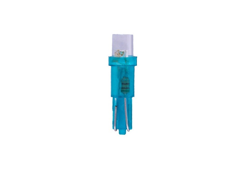

Как то давно, у меня была запись в бж, где я вскользь упомянул, что поменял подсветку климата на синий, но не стал расписывать как это именно сделал. И вот уже неоднократно, в личку, меня просят рассказать, как же я это сделал. Некоторые вообще не знают как это сделать, а некоторые делали, но у них идет не равномерно подсветка самого экрана и иногда кнопок. Поэтому решил выложить небольшой мануал, в котором не на что не претендую, ведь вы вольны это сделать по своему, как говориться — "сколько людей, столько и мнений". И так, приступим:
1) Нужно купить диоды двух видов
2) Разогнуть нижние контакты и вытащить диоды из пластикового патрончика.
3) Диоды, которые представлены на первом фото, мы будем ставить исключительно на подсветку экрана, но их нужно слегка доработать. А именно обточить их на наждаке, сделав их полностью матовыми и полукруглыми сверху. Данная нехитрая операция, нужна для того, что бы на экран, шел равномерный свет и не было разводов или засветов.
4) Диоды, которые представлены на втором фото, это LED диоды, их мы ставим на подсветку кнопок, без каких либо доработок.
5) Далее, мы разбираем климат, там нечего сложного нет (описывать не буду как это сделать) и вытаскиваем родные лампочки в месте с родным пластиковым зажимом (патрончиком), простым поворотом против часовой стрелки. Снизу отгибаем ножки оригинальной лампочки и вытаскиваем ее. После вставляем обратно, уже сам диод и загибаем ножки, как это было сделано на стоковой лампочке. Ну и собираем климат, но пока не закручивая его полностью, так как у диодов есть зависимость от плюса и минуса, то некоторые диоды могут не гореть, это нужно будет проверить, подключением климата к проводке. Если это произошло, то нужно просто повернуть уже собранный диод с патрончиком на 180 градусов (то есть поменять плюс и минус местами)
Ну вот в принципе и вся не хитрая операция, доступная каждому. Всем удачи!

А я как не извращался, не получалось ровного света для экрана, спасибо за идею, попробую)
Рад, что понравилось)

Нужно только фото сделать не с боку, что бы видно было, что засветов совсем нет на экране, а то что было под рукой, то и добавил…
сколько диодов надо добавь ещё)))
Дело в том, что встречается два вида передних плат, где ставятся диоды. На одном виде, точно знаю, что на экране два, а на кнопках три. А вот на втором виде, не помню сколько где их, но точно знаю что больше как минимум на один. Поэтому сознательно не пишу количество…
