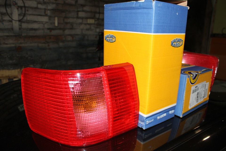

Я решил пойти по самому простому пути — купить новые фонари от audi 80 B4 avant, так как у меня стояли разные (слева Seima, а справа — родной фонарь Hella). Hella хоть и более древний был, но выглядел куда свежее.
Заказал два фонаря
Magneti marelli 7140 29631 706
Magneti marelli 7140 29631 806
Установил достаточно быстро, только сложно было снимать старые из-за прилипшей мягкой резины-уплотнителя.
Немного огорчился тем, что по форме они немного другие, чем бленда… ну и бленда по цвету отличается, но надо бленду помыть и отполировать и тогда можно будет уже судить об отличии цвета.

И как отличия есть всё же между фонарями сейма и блендой хелла? Есть мысли свои освежить :)
есть отличие в верхней кромке (но это и было бы с фонарями хелла, так как они от аванта). Но это видно, если присматриваться. А Seima и есть оригинал
Да, точно, есть небольшое отличие — сейчас с компа пересмотрел, но это мелочи ;)
ага, если присмотреться… а потом уже когда поставил, начал ездить и уже даже не замечал… зато внешний вид координально поменялся

так ведь в В4 скос другой?
на седане — другой… а на универсале — как на В3
так у тебя седан
вот я и говорю, что на седан В3 подходят от универсала В4 (B4 avant), а от седана В4 — не подходят по форме скоса
один в один по креплениям
теперь понятно, спасибо за инфу
