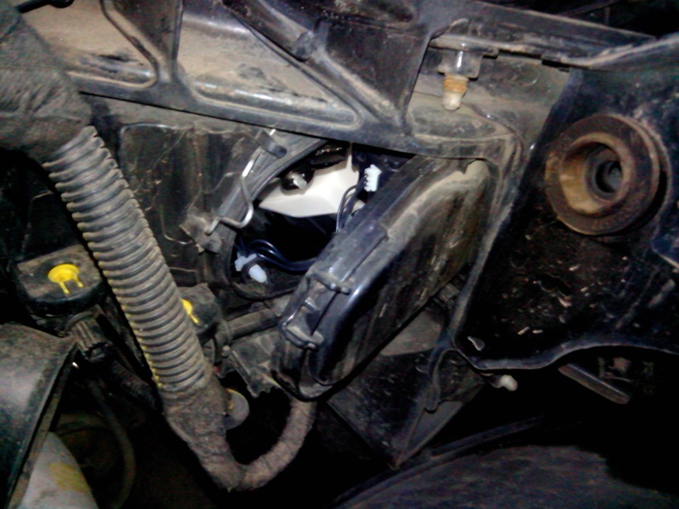

В отражении впереди едущей машины заметил что у меня горит только одна лампа ближнего света. Думаю, ну всё… снимать бампер и т.д. Первым делом купил стандартную галогеновую лампу H7 55w OSRAM. Осмотрев конструкцию, понял что бампер снимать не нужно. Принял решение сначала убрать воздушный фильтр – 4 болта торкс 20 и просто вытягиваешь его из трёх резинок. Кстати можно вообще без снятия всего с обеих сторон поменять, но по времени дольше и руки порежешь. Вытащил лампу со штекером (как-то сама вылезла), после замены как-то сама защёлкнулась. Оказалось всё намного проще, чем ожидал и по времени ушло всего минут 15. Всем ровных дорог, поменьше камер и разумеется С НАСТУПАЮЩИМ ! И кстати вот небольшая инфа, собранная по инету про замену.
С пассажирской стороны:
1. Снимается нижний воздуховод с корпуса фильтра (просто стягивается, сидит довольно плотно),
2. Предварительно ключом на 7 ослабив хомут, снимается верхний воздуховод с корпуса фильтра (сидит плотно),
3. Покачивая приподнимаем корпус фильтра вверх, а затем в сторону двигателя. Корпус сидит в 4 резиновых втулках.
4. Доступ к фаре открыт, хоть с головой туда лезь.
С водительской стороны:
1. Вынимаем крышку предохранителей (отщелкивается в 2 местах и открывается). Не очень удобно, но терпимо. Желательно иметь фонарик.
2. Снимаем скобы с крышки фары.
3. ВНИМАНИЕ можно всего лишь отогнуть, не вытаскивая полностью крышку. Приподнимаем крышку и вытаскиваем ее на себя. Ставить обратно сложнее. Нужно понимать, как она там держится. На крышке на задней части есть язычок, который должен войти в соответствующий паз.
Советы: Чтобы вытащить саму лампу надо просто потянуть за нее пошатывая по сторонам, она крепится там на защелках. При установке лампы нужно сначала встать ее в клемму, а потом в посадочное место фары, иначе можно уронить лампу в фару. Так же при установке лампы не следует на неё сильно давить, иначе можете сбить регулировку фары.

Блин, пытался вчера воткнуть на место соскочившую заглушку на левой фаре — тот ещё секс… Даже страшно подумать, как буду менять лампы… Снятие крышки предохранителей мало помогло — попасть дальним концом заглушки в фиксирующую петлю пытался долго и упорно, прежде чем это наконец удалось. Немного облегчило задачу снятие аккумулятора — доступ стал посвободнее. Теперь вот ещё осталось потерянный фиксатор проволочный согнуть из чего-нибудь подходящего…
всем привет.менял с правой стороны.снятие быстрое, а вот установка лампочки в посадочное место раза с 7-го, потом еще снимал-загнул немного колпачек что носик лампы прикрывает.снова ставить лампу Е…ТА.в очередной раз при ремонте данного авто вспомнил всех немецких инженеров .вступая сними в интимную связь.та что сгорела была-нарва.то что поставил осрам супер+30.по свету без изменений

Лампу ближнего света уже второй раз меняю, со стороны пассажира! 5 минут, а заглушку 30 минут :D

всем привет!сегодня поменял лампу ближнего света на корсе 1.2 с водительской стороны потратил минут 5!снял крышку предохранителей, отщелкнул колпак фары, вытащил лампу и поставил новую!акб даже не помешал!PS КОЛПАК ФАРЫ ПРОСТО ОТОДВИНУЛ В СТОРОНУ ИЗ ПАЗА НЕ ВЫТАСКИВАЛ

Спасибо за подсказку про съем воздушного фильтра при замене лампы в правой фаре, оч. помогло! А то в мануале сказано только про снятие нижнего воздуховода, а там ковыряйся как хошь!)
Это всё хорошо, вот с другой стороны очень тесно, даже если убрать аккумулятор с крышкой предохранителей тяжело подлезть;))
