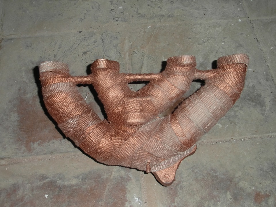

Вчера обработал коллектор.
Поскольку он новый…
Ну вообще нулёвый.
То пришлось снять наплывы.
Убрать острые края, шероховатости.
Опять выручил дремель с точильным камнем в виде насадки.
Взбрызнул коллектор тонким слоем.
Уже совсем другой вид.
Дальше подготовка к обмотке термолентой.
Кажется что ничего сложного в этом нет.
Однако на обмотку приёмной трубы тогда у меня ушёл час.
С коллектором пришлось повозиться в два раза дольше.
В силиконовых перчатках… поверх тряпочные с прорезиненой основой совсем не удобно работать.
Но работать надо.
Потихоньку… неспеша… виток за витком…
Ленты очень много.
Постарался скрыть даже бортики ранеров.
Два с лишним часа работы и всё готово.
Осталось поверх ещё покрыть спец составом…
Взбрызнуть для лучшей стяжки витков и усадки.
Но после укладки витков выглядит так:
Обрабатываю спрей-краской.
И ставлю в теплоузле сушиться.
Температура под 50 !
Отлично.
Коллектор готов.

А разве не предусмотрен штатный термокэкран?
Кусочек жестянки ?
Для других двигателей предусмотрен.
Именно с таким… похожим коллектором.
Но от него толку — ноль.
И именно с этим двигателем он не ставился.
По каталогу его нет.
Хотя от другого поставить можно.

Главное что бы тепло удерживал…
Вид меня как-то не особо интересует.
Хочу что бы жар под капотом был поменьше.

Я про ЖАР, который не будет выходить из под обмотки.
