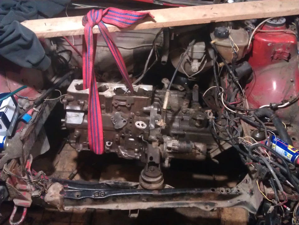

День 1. Итак, из того, что было в первый день за 10 часов (с 15 до 01) получалось следующее:
Я много читал, что поставить Syncro-коробку — огромнейший гемор. Действительно, всунуть ее с первого раза не удалось. Поэтому сначала поставили саму КПП, а потом с ямы прикрутили угловой редуктор. Он, кстати, прекрасно засовывается в дифференциал и сверху, когда нет коллекторов и блок голый.
Конечно, нам с @botich44 пришлось потрахаться с посадкой самой коробки на подушки и прикручиванием её к блоку, подвешенному на одну опору и досточку, но особых проблем не было. Не знаю, о чем пишут остальные синкроводы… Вроде так какое-то ухо на блоке должно мешать… Может всё дело в том, что у нас коробка без приводов, не висит кардан и выхлоп легко отклонялся в сторону по причине неподсединенности к коллектору/голове? Не знаю…
Далее собираю макет уже в одиночестве. Все просто легонько наживлено без прокладок и прочего. В моторе отсутствуют поршни и шатуны, также не стал ставить сцепление и маслонасос. В остальном — всё на месте. Даже ремень ГРМ на кой-то хрен натянул))))
