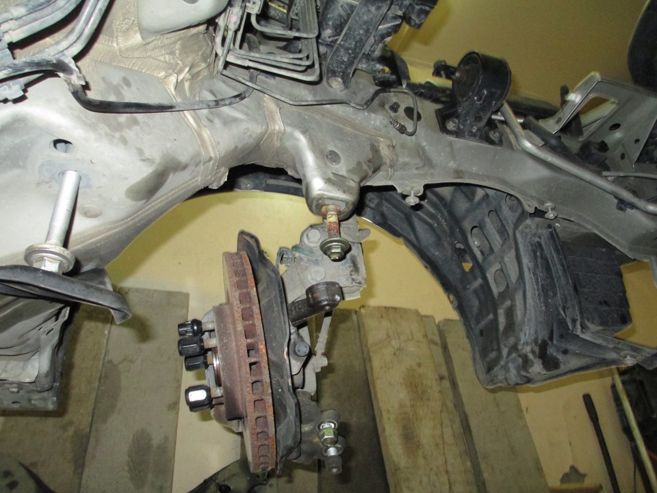

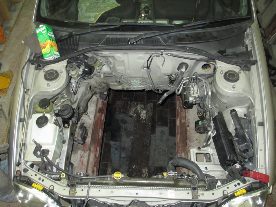

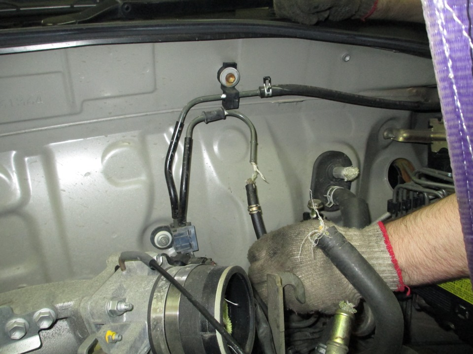

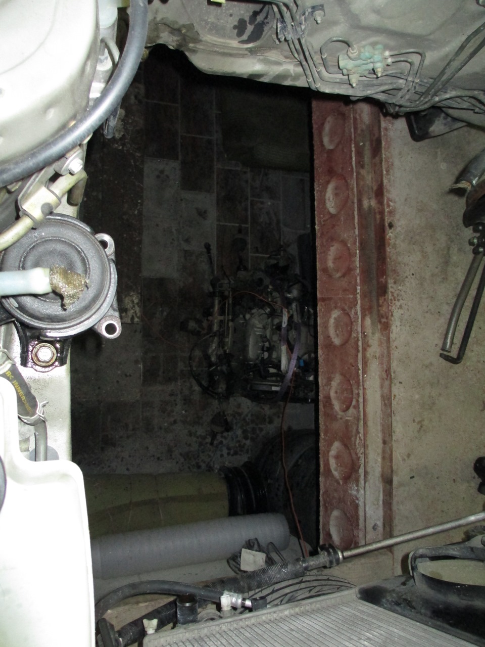

Вот сегодня, как и планировалось, сняли двигатель, опустили его в яму, но немного слов до этого. Сразу не заметил, но все таки при опускании…потащил двигатель шланг тонкий за собой вниз. =) пока мой товарищ полез под машину смотреть, откуда и куда все это дело идет…я разжал хому и сдернул шланг…а это еще одна магистраль топливная… =) странно, ведь, от фильтра я ее отцеплял! =)
Отсоединив и заглушив его, как и все тряпочками, блин, забыл совсем… =) подушку правую не могли открутить, двигатель висит на подушке, которая к нему прикручена одной гайкой на 14 вверх через шпильку, одной гайкой на 14 снизу на шпильку и одним болтом на 12 сверху… =) Пришлось сегодня купить удлиненную головку на 14, чтоб открутить эти две гайки!
И все пошло…далее фото уже полученного:

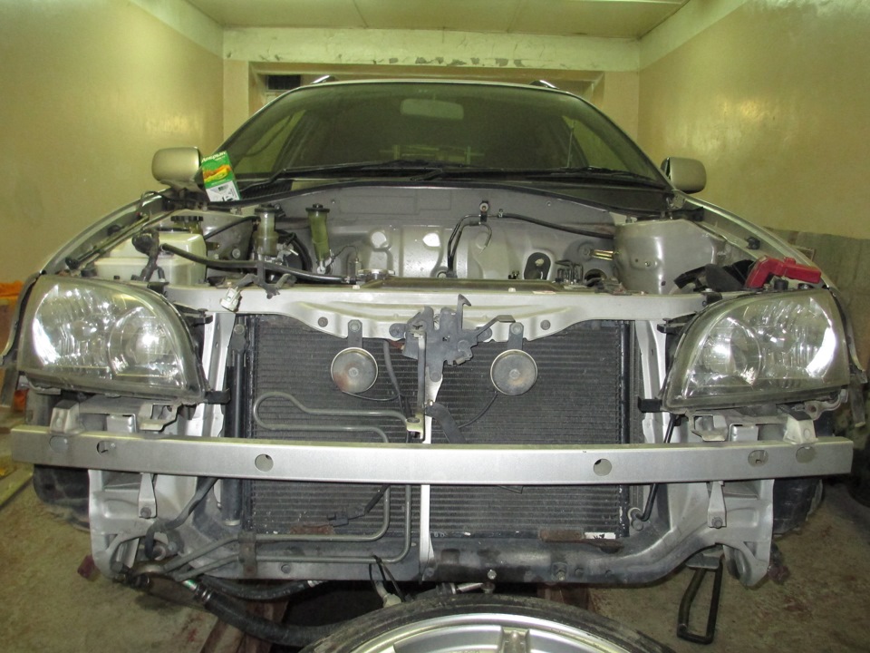

В итоге, машина разобрана, но гараж нужен для разбора уже моей GT Caldin'ы. =) значит завтра я буду собирать на GT-T переднюю подвеску, чтоб она смогла спокойно кататься. Кстати, тормоза остались и система полностью герметична и не тронута.

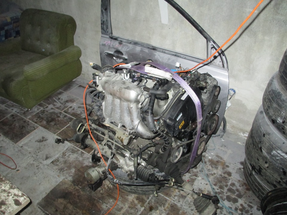

Смотрим, спрашиваем! Двигатель опускали минут 15. =)

как так чисто то в подкапотном? )))))
а забыли отцепить обратку, похоже ;)
обратку… =) знаешь, трудно забыть, когда не знаешь…все же изучается настоящим опытом на практике! =) Под капотом мыл сразу, как только купил машину, катался только в солнечные дни! =)

От ГТТ по кузову остатки продавать будешь или оставишь себе все?
как только заберут двигатель 3S-GE, сразу начну распродавать все, что не понадобиться!
