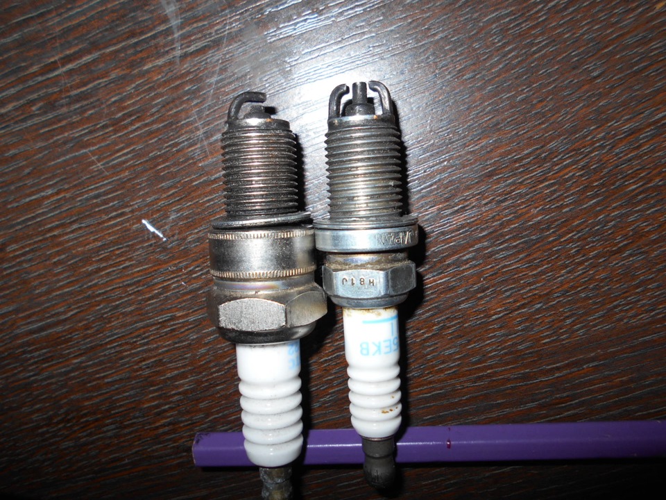

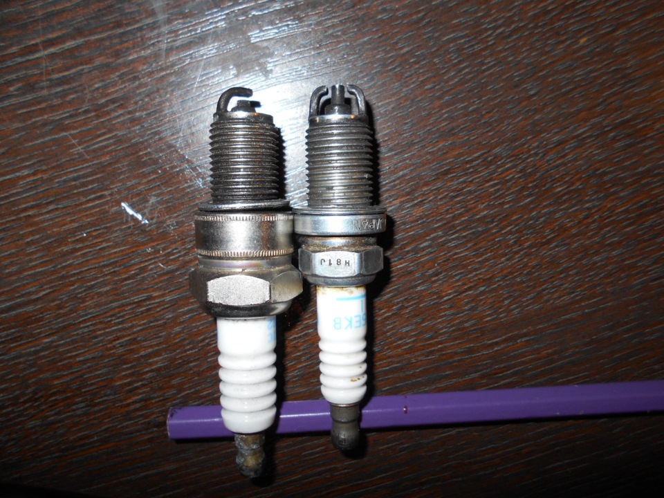

В двигатель я поставил свечи NGK BKR5EKB11. Такие стоят в моей ТОЙОТЕ, но дело не в этом.Помимо подходящего калильного числа их электроды на пару мм. глубже входят в камеру сгорания (см. фото свеча с двумя электродами как бы длиннее стандартной свечи), соответственно искра будет ближе к центру камеры сгорания (на снятой головке я сравнивал расположение электродов разных свечей).Для двигателей с повышенной степенью сжатия это достаточно важно.
Эксплуатация конечно покажет что и как.

Лучше-то лучше, но это палка о двух концах. Выступающая часть является источником перегрева и может спровоцировать калильное зажигание. На Москвичовских двигателях даже тепловой конус предпочли делать невыступающим. Я признаю только родные свечи для него.
Разница чувствуется?
Тут важнее отсутствие детонации.(пока мало проехал, чтобы делыть окончательные выводы).Но детонации пока не слышал.
