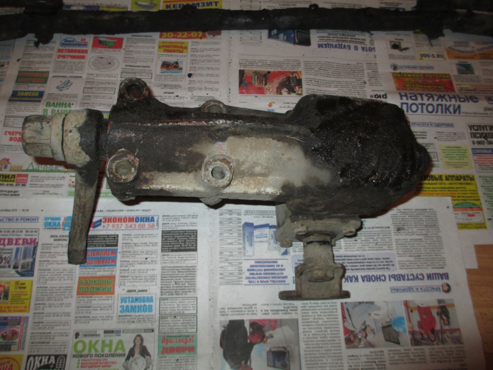

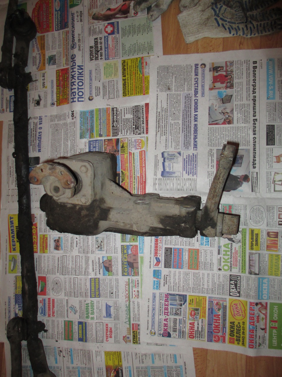

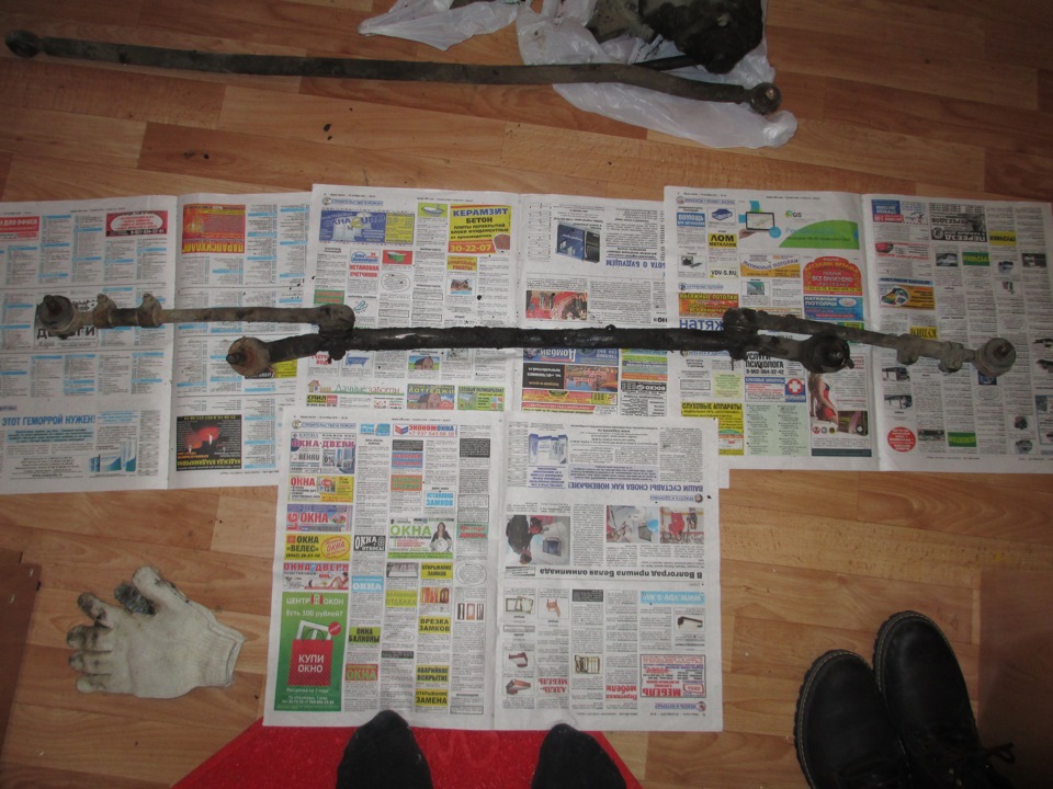

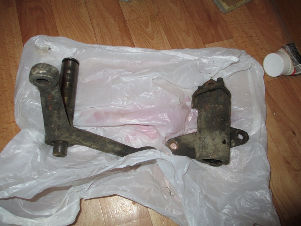

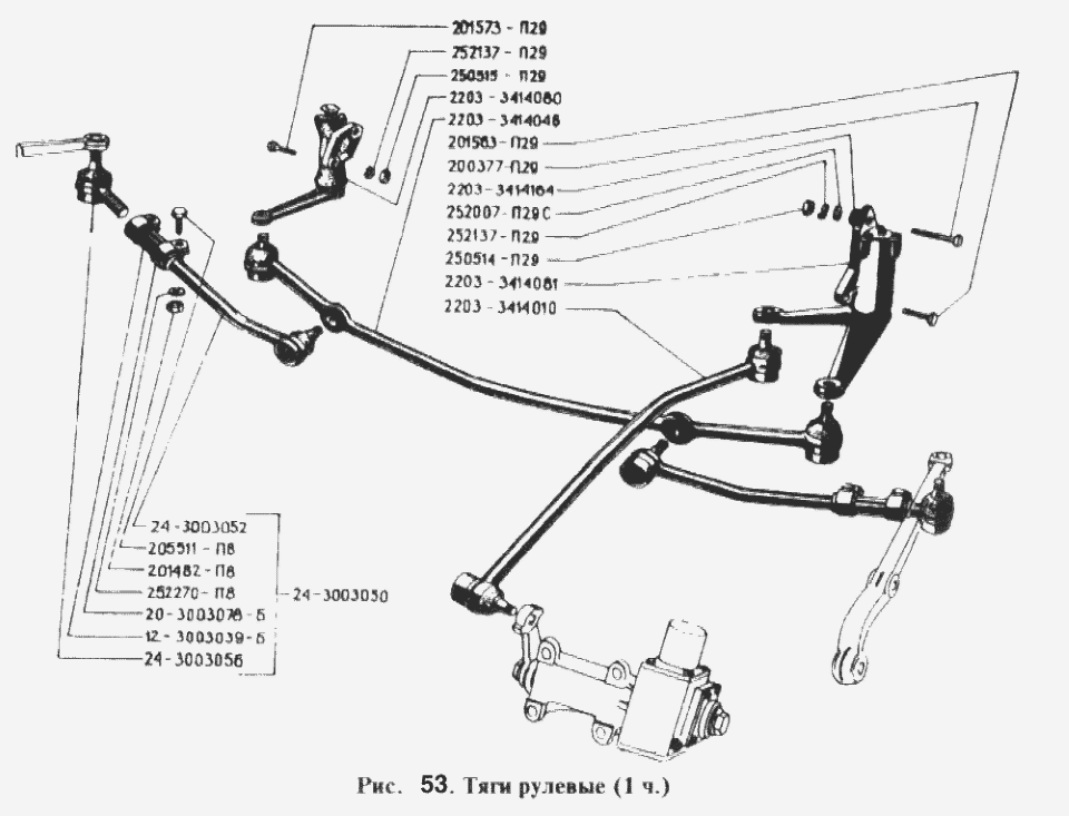

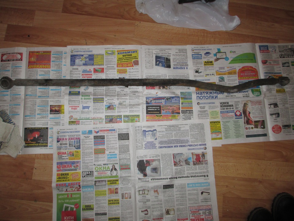

Когда перегоняли РАФ в гараж, рулевое оказалось ооочень тугим, поэтому появилось предложение заняться сначала рулевым. Все выбивалось достаточно легко, кроме продольной тяги, выбивать очень неудобно, а съемника не было, пришлось пальцы срезать. Схема почти волговская, только 2 маятника и тяга от редуктора.
Схема рулевого
Левый маятник
Маятник в разборе
Внутри игольчатые подшипники
Смазки почти нет
Правый маятник
Маятник в разборе

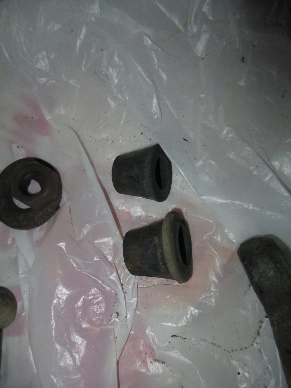

Втулки маятника, с буртом колхоз, мелкий подходит от москвича 412(уже куплено)

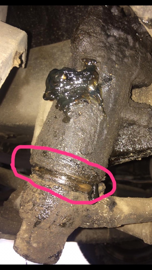

Уважаемый, подскажите пожалуйста, сегодня шприцевал подвеску на РАФике и на ЛЕВОМ МАЯТНИКЕ вылезло какое-то кольцо… Что это может быть за кольцо? Подшипник? Пыльник или втулка какая-то? Благодарю!
