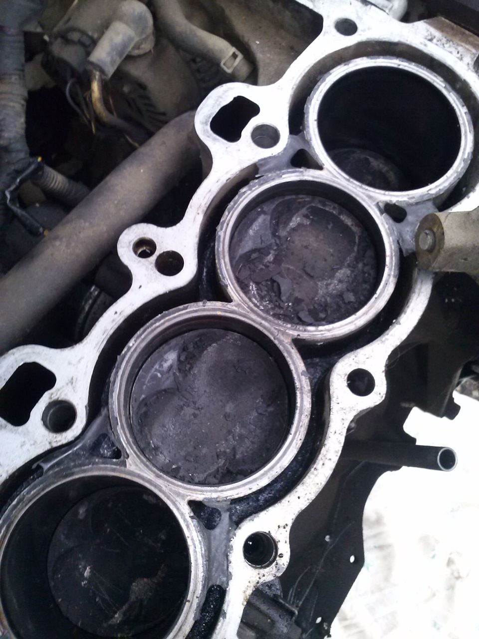

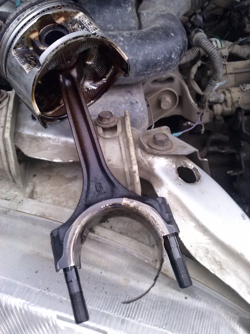

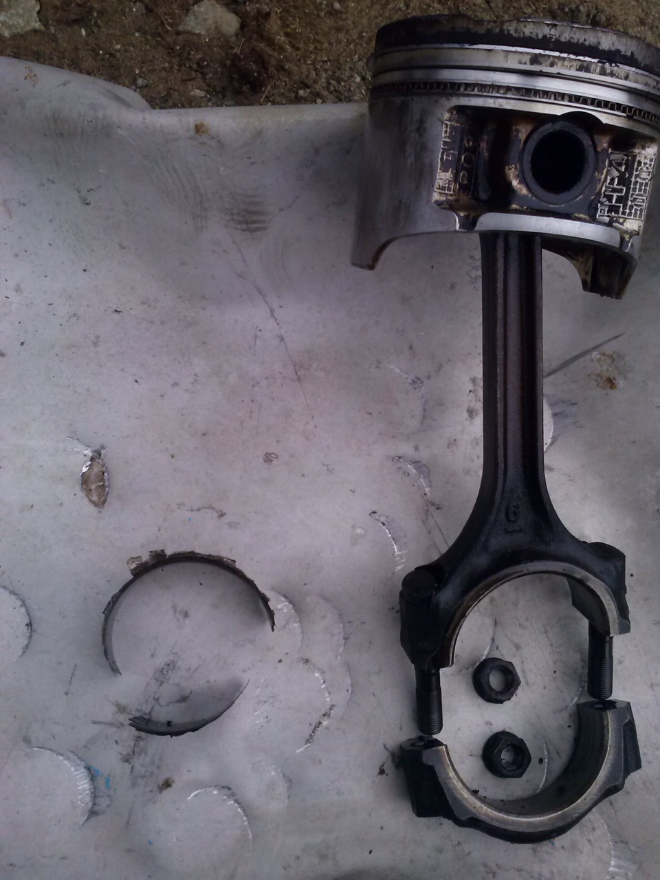

вскрытие привело к следующим последсвиям:
провернуло вкладыши.
-и так с утра как сейчас помню завёлся нормально поехал на заправку залил полный бак, и подумал надо съездить до Челябинска проехав почти 60-т км чувствую машина ведёт себя как-то не так сначало оброты начали падать но ехала всё ровно, позже проехав еще 7-мь км начался стук в двигателе Я не понял что там, остановился послушал подумал что помпа рассыпалась так как требывала ремонта был стук но очень слабый, заглушил проверил масло ВЫШЕ среднего, постоял покурил завёл, стук начал увиличиватся, принял решение нужно разворачиватся, итог проехав в обратном направлений еще километров 20-24.
и всё втал заглохла, с радиатора пар повалил хотя провел был полным, открутил крышку маслянную дымок шол(
опять покурил, подождал пока остынет, залил антифриза масла пол литра так как всегда про запас в багажнике лежит))
начал заводить ЗАВЕЛАСЬ)) Я обрадывался)) но не тут то было проехав метров 5-ть опять заглохла ((
вышел смотрю из под машины масло прям ручьём бижит
(( выдавило так и не понял откуда ))
некоторые трубки вырвало за двигателем по охлаждению.

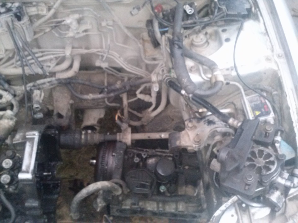

ну вот начал разбирать сам без помощи так как не кого попрасить, или маратца не хотят или ещё 1000 причин всяких (( какбы не сматиритца ))
позже нашол парня который продавал такоиже блок в сборе с поршнями коленом и поддоном и ОЖ новое))а ГБЦ от свого дрыга поставил, (клапанна не погнуло), как у меня и всего за четыре тысячи ну купил поставил на дамкратах в одного собрал а итог до сих пор не могу завести метки на ГРМ 10000000 раз менял по всякому заводит с 20 раза работает секунд от 10 до 30 примерно, иглохнет отвёз в сервис а там мозги компасируют типо очередь жди, там просто дёшево берут поэтому к ним и отвёз.

Для начала сними впуск выпуск) потом ГБЦ сними если клапана целы то вкладыши 100% а если их провернуло то и колено поцараполо(( тоесть уже на расточку(
а муфта вместе с блоком снимается нормально)) только через низ)
в верх не выидет вместе с ней)
только нужно будет снять стартер для начала и Гену) мешатся будут сильно) проверенно)
