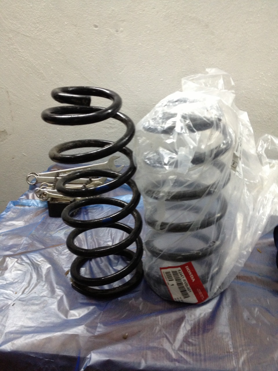

После пакупки сивика была хамея на не приятная ситуация-автомобиль плохо держит дорогу на скорости (задняя часть авто живет своей жизнью). Покурив форум, было принято решение ставить пружины от si 2d, они вроде как ниже чем 4d. Заказал и через неделю приступил к установке, которая заняла 2 часа (не снимая амортизатор).
Эффект в лучшую сторону стал замечен сразу, резкие перестроения на трассе стали непоколебимы, нет намеков на пробои и лучше держит дорогу на колейности
Результатом доволен

Так машина стала ниже? Или выше?
выше, т.к. старые пружины просели
И на сколько клиренс увеличился?
жопа на 2 см приподнялась

А как кочки? стало жестче?
Комфорт практически не изменился, просто меньше зад кренит на поворотах и пробои исчезли совсем.
