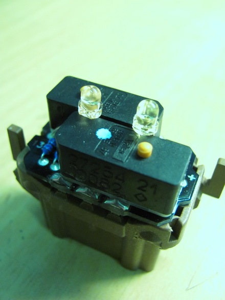

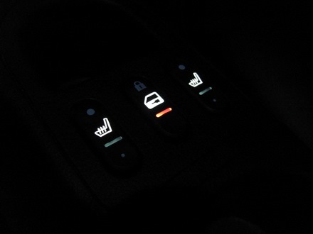

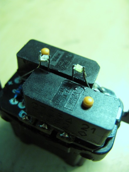

Второй этап выбеления подсветки — кнопки центрального замка и подогрева сидений на центральном тоннеле.
Во всех 3-х кнопках используются 3мм круглые свтодиоды, включенные через резисторы.
Вместо них можно впаять белые и красные круглые или овальные 3мм светодиоды, или (если пересвечивается весь салон) использовать такие же светодиоды, как в блоке климата, т.е. 0805, чтобы всё светилось одинаково.
Я впаял белые 0805 яркостью 100mcd и красные 0805 яркость 80 mcd — это чуть меньше по яркости, чем приборная панель рестайла 2010г. Они же будут и в блоке климата (это будет 3-ий этап выбеления подсветки). Напоминаю, что если планируется большая пересветка, то лучше закупить их оптом на Али по 1.5р за штуку. А поштучно можно взять в Марий Эл по 6р за штуку в магазине Ekits.ru.
Оставайтесь с нами, не переключайтесь — впереди пересветка блока управления климатом — 34 светодиода размером 1.3х2мм! ;)

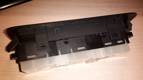

Разобрал сейчас одну кнопку, смотрю — диоды как на первой картинке. Получается, что отрезал лампы и припаял диоды или полностью отпаивал и новое ппипаивал? Прямоугольные штуки с кнопками по бокам снимались?
Привет. А каким ты паяльником паял?
40 ватт с тонким жалом.

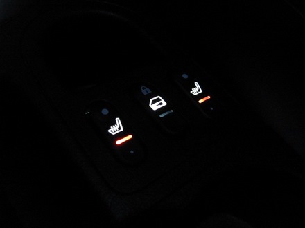

Извиняюсь, не догнал по картинке. У кнопки включения обогрева сидения есть два режима Хай и Лоу. В кнопке используется два диода для каждого режима или один? Другими словами, можно ли сделать для режима Хай — красный диод, и для режима Лоу — зеленый?
Нет, на лоу и хай изначально 1 светодиод. С переделкой схемы можно сделать разный цвет для разных режимов.
Тогда другой вопрос)) Если при режиме Хай диод горит, а в режиме Лоу — не горит, значит ли это что хана кнопке и лезть туда нет смысла?)
Это значит, что хана кнопке, но стоит туда слазить ;)
