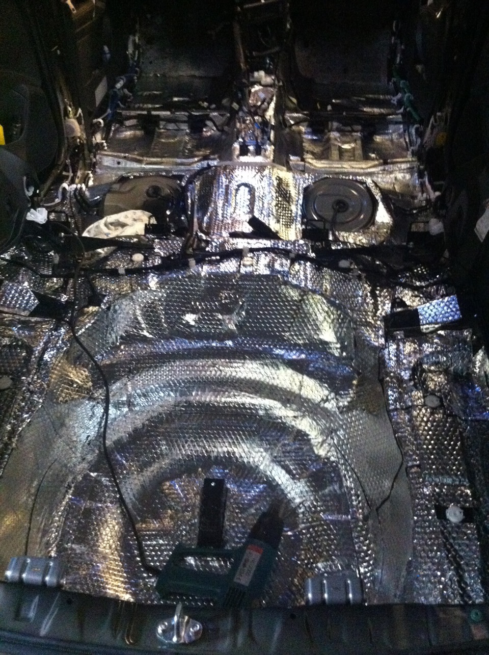

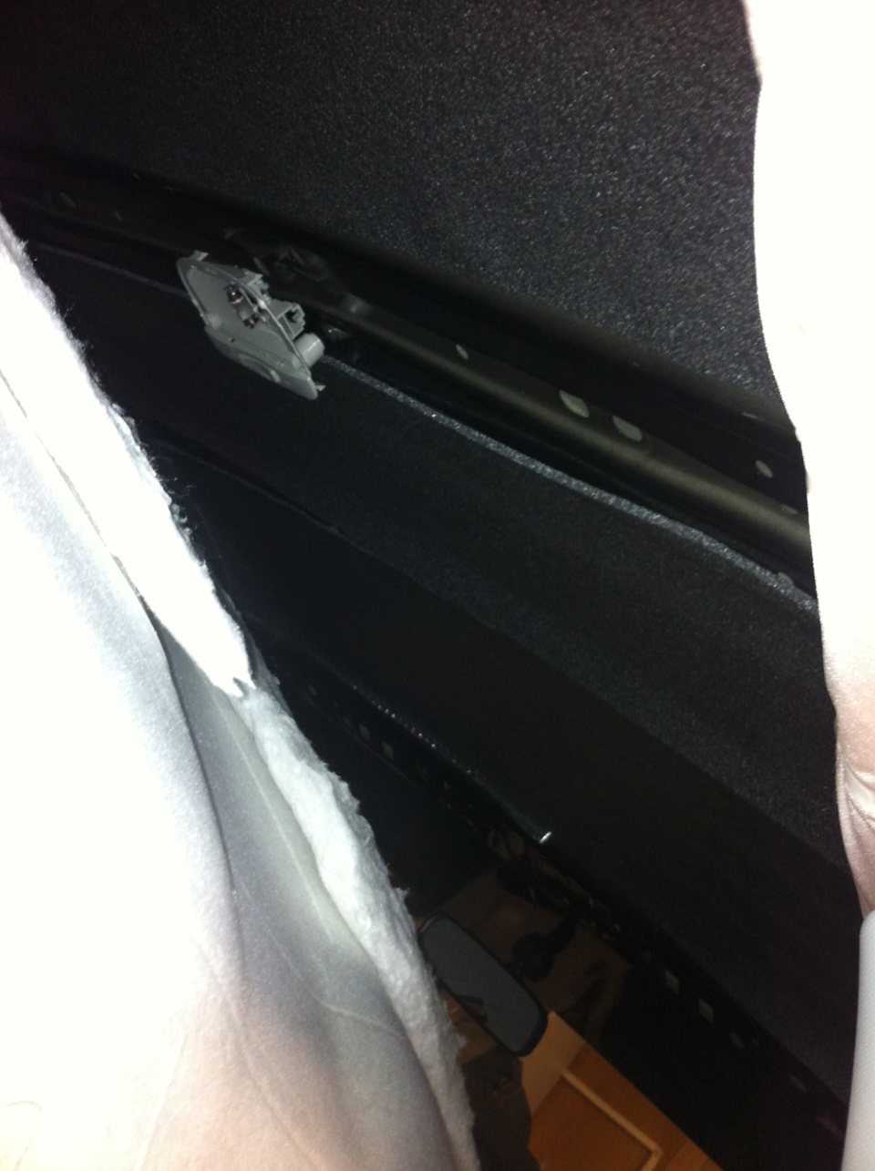

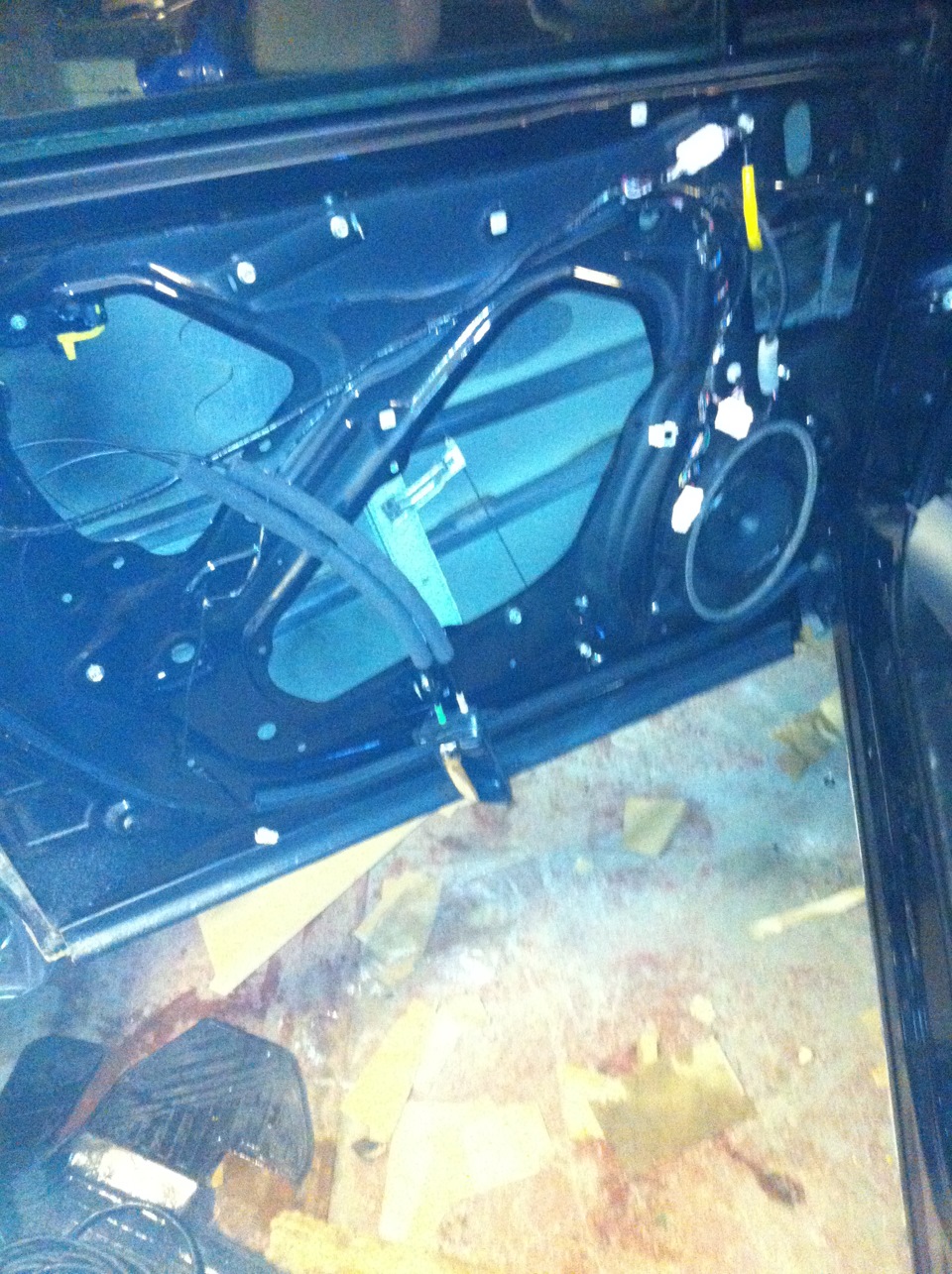

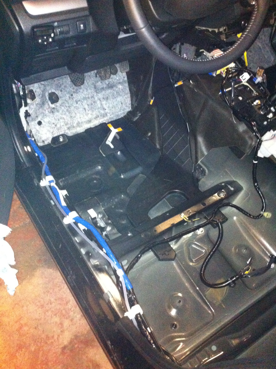

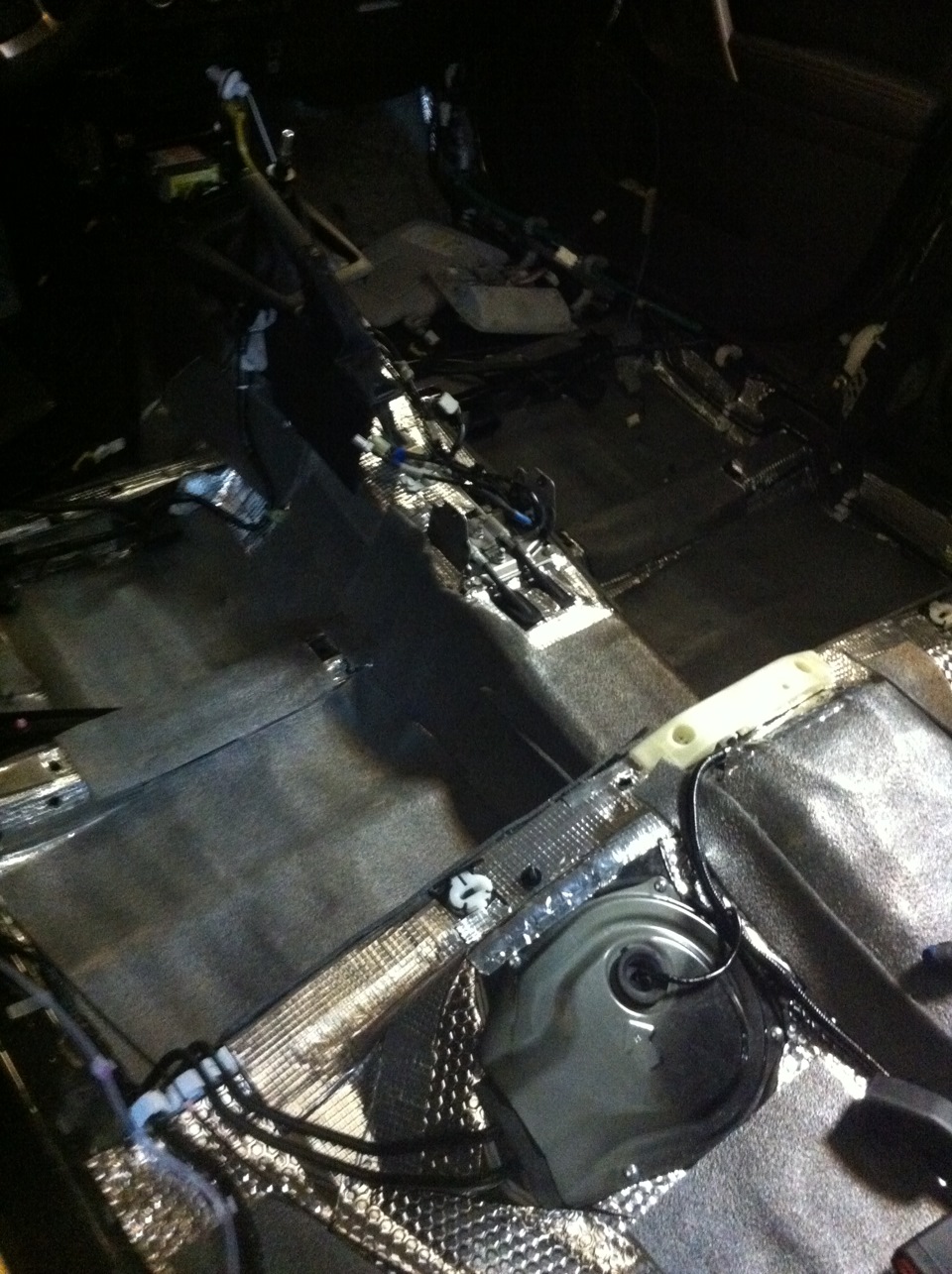

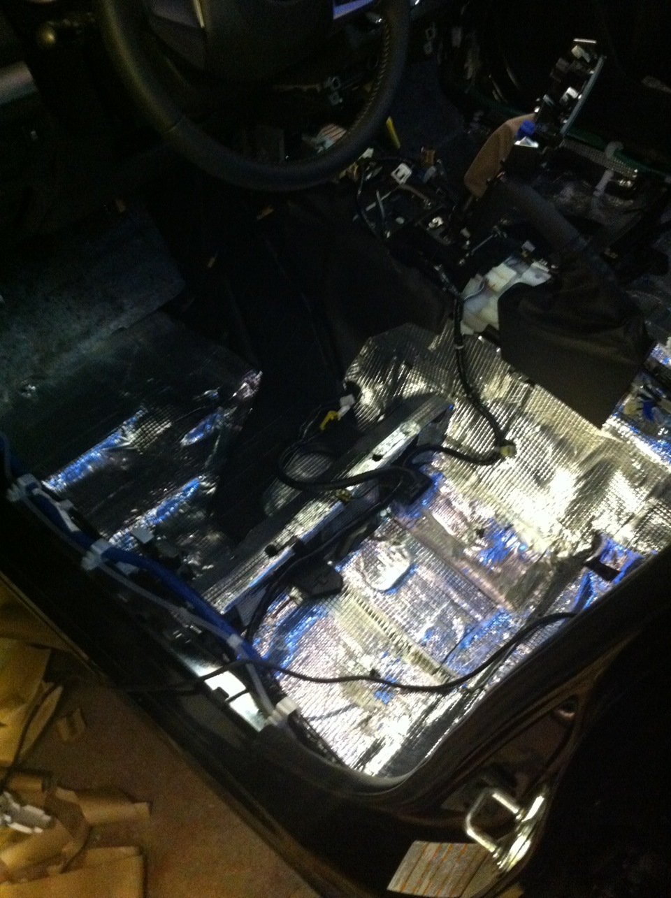

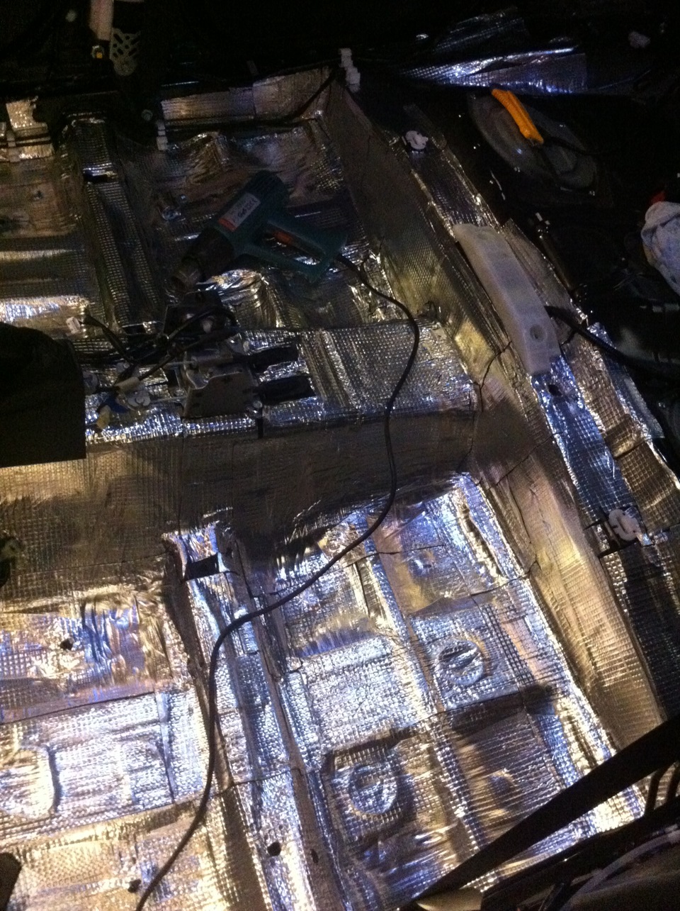

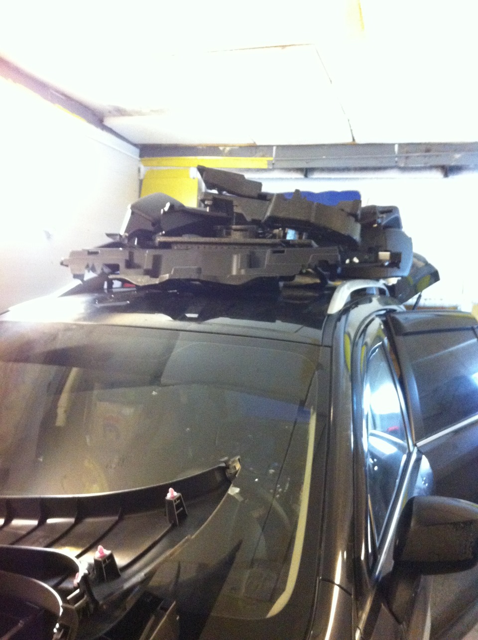

Фоток мало потому что очень спешил и телефон постоянно садился. Разобрал за день. На все про все ушло 3 дня. Капот и багажник тоже фото нет.Единственная проблема плафон подсветки сзади не
мог открутить отверткой))) позвал брата он тоже не смог)). После шумки и снятия акума начался писк из под приборной панели. Устранили вытащив штекер-находиться с водительской стороны под ногами с лева.Делал все сам. Ниже цена за весь материал-3 с половиной упаковки вибры. 20 листов сплэна. 1 большой лист антискрипа.

Просто потолок скрипит когда едешь по не ровной дороге, думаю зашуметь и всё должно быть ок
Подскажите сколько материала отдельно на потолок понадобятся, зашуметь? Спасибо
Не помню давно это было но листов по 10 всего думаю хватит на потолок. Лишим не будит)))
Ну как результат, ощущения? Поделись. Собираюсь тоже сделать себе в круг. Может подскажешь, какие материалы и во сколько слоев требо?
Результатом доволен. Материалы -( вибра то что с фольгой, сплэн, антискрип большой лист) Ну в двери, арки нужно в два слоя и крышу. Сейчас много новых материалов для шумки. Все зависит от размера кошелька.
