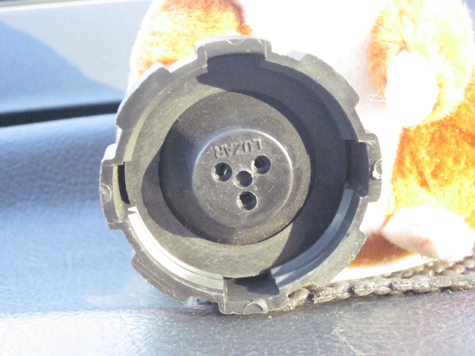

Заодно увидел в магазине крышку расширительного бачка "Лузар", решил заменить стоявшую у меня "Евро крышку", просто так — нравится мне фирма "Лузар", пусть и крышка будет этой фирмы.
