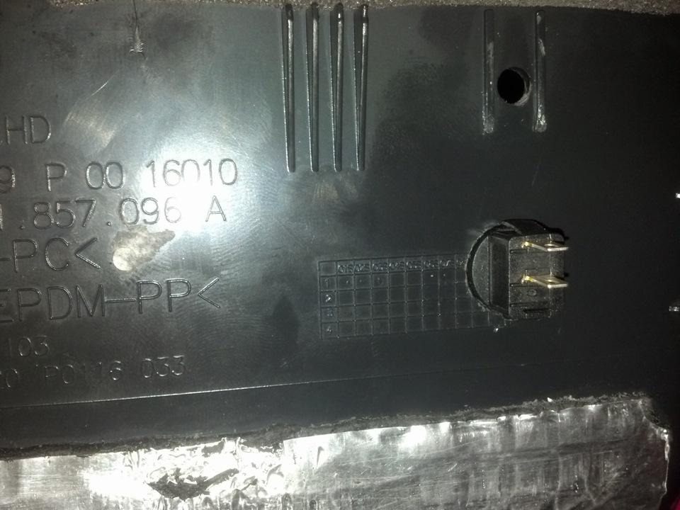

У меня регистратор максимально спрятан за зеркалом заднего вида:
и когда мне было необходимо, что бы регистратор не "писал", по причине долгого простоя авто или в холодную пору года для сохранения заряда аккумулятора, когда авто стоит на стоянке, я его отключал, путем выдергивания штекера питания из гнезда, но это было жутко не удобно из-за близости зеркала + гнездо регистратора становилось все свободнее и свободнее :((.
И тут, нашёл время и деньги (5 грн) на улучшение пользования регистратором и сохранение собственных нервов при постоянном включении\выключении его питания.
Питание регистратор, как я писал в соответствующем посте, я взял с лампы подсветки бардачка.
В голову пришла идея: "а почему бы мне не поставить в верхний бардачок кнопку, которая отключала бы питание идущее на регистратор?", идея появилась, осталось только реализовать её! И тут вечер, скучно…ну и решился всё же!, пошёл в гараж открутил верхний бардачок, пришёл домой, наметил, где я хотел бы видеть кнопку, и проковырял отверстие :):
Так жалко было ковырять его :((. Но удобство превыше всего!
Вставил кнопку:
, напаял провода, пошёл в гараж, подсоединил всё, как было, а теперь внимание! Если кто-то будет заниматься такой же "ерундой" как я, то следует ставить кнопку левее (т.е. ближе к краю бардачка, примерно на 2-3 см), т.к. при монтаже бардачка, кнопка будет мешаться и упираться в крепление этого самого бардачка, немного повозившись, и загнув контакты, с горем пополам я все поставил на место, скажу я Вам, УРА! все получилось, как я и замыслил, удобно, эстетично (кнопка во первых не видна, а если увидеть её, то она не покажется чем-то лишним).
Короче доволен как слон!
Всем спасибо, что дочитали и с НАСТУПАЮЩИММ! ;)) ЯХУУ!

не боишься, что вещи в бардачке будут от движения перемещаться и тем самым включать, выключать регистратор. а по ближе к водительскому седолу не куда разместить эту кнопку?
не боюсь, т.к. кнопку разместил на верхней части бардачка + она немного туго переключает. Уже попользовался пару дней, в голове возникает вопрос, почему я раньше этого не сделал? :))
Ближе, может если с самого начала, когда устанавливал регистратор вывел бы питание к водителю, а так на лампу подсветки бардачка, ну и кнопку тогда там было логично цеплять, провода лишние по машине не будут раскинуты ;)
