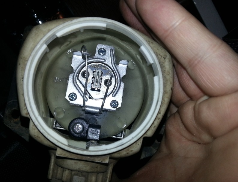

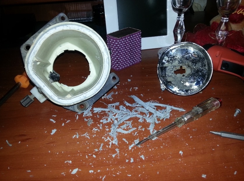

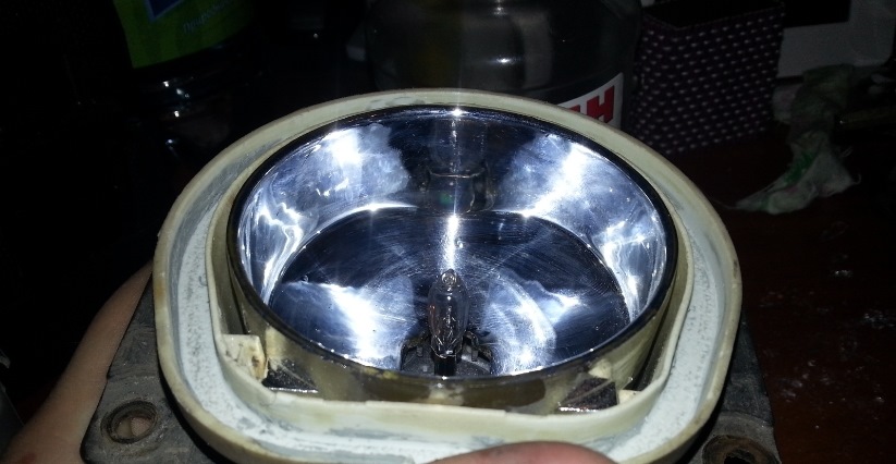

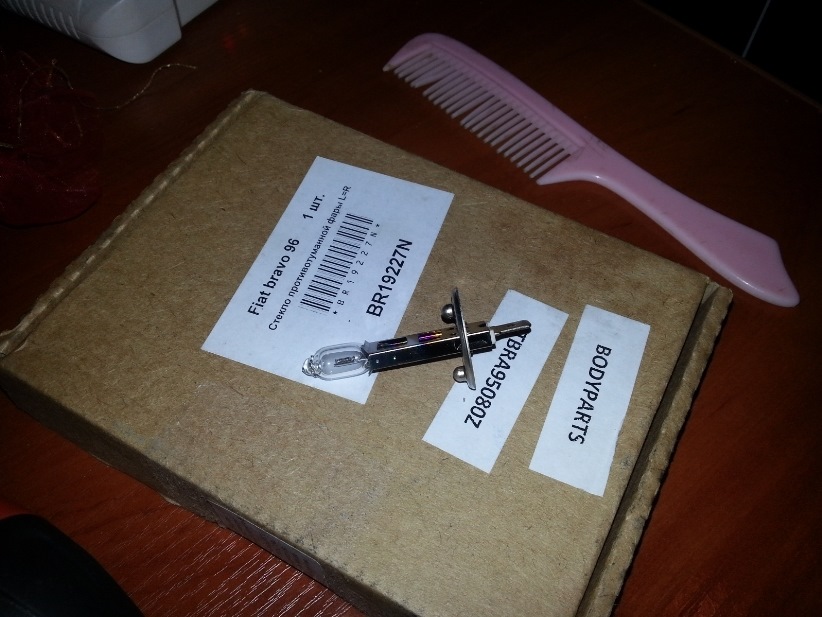

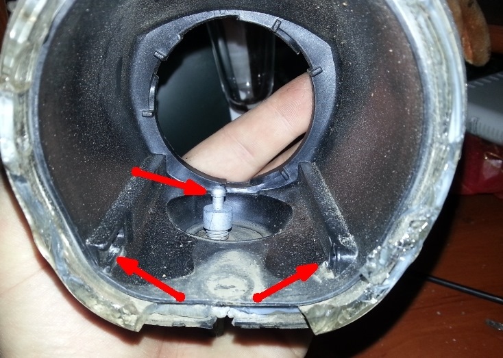

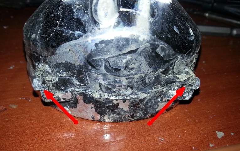

1.После вклеивания новых стекол — радости были полные штаны. Однако, после 2 недель. попал камешек и привет мое стекло. Вчера пока Альфа висела без коробки, подлез и снял убитую птф. Снег соль и камни добили окончательно и без того убитый отражатель. Спасибо дядьке Полкану, что отдал битую птф но с целым отражателем. Аккуратно чистим от герметика основу птф(куда ставится стекло).
Потом растворителем аккуратно прошелся по шву, нанес герметик и склеил. Из второй птф выковырял живой отражатель. Все просто, внутри 1 болтик, скручиваем, и поддеваем отражатель с одной стороны, он выщелкивается, и все.
Дальше на второй снимаем убитый отражатель, и ставим нормальный. Наносим герметик, клеим стекло, и даем 24 часа на "усыхание"

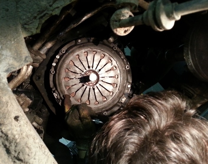

2.С проблемой буксующего сцепления посетил гараж номер 1. Красивые машины стоят там.
Иэх. :) В общем, прокачали сцепление, итог. Придется ехать на второй раз съем коробки.
3. Собственно, в пятницу в 9.30 альфу подняли и…

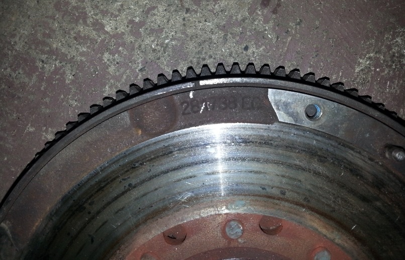

Все предположения строились что типа маховик не такой, и у него глубже посадка, уважаемый Lihach1974 кричал что маховики разные. Так вот. Маховики на Брава 1.9 жтд 105 сил и Альфа 1.9 жтд, 105 сил. Одинаковые в плоть до последней цифры. Номер маховика скину ниже на фотке.

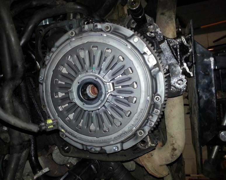

Уже грешил на сцепление, когда сняли коробку и поняли что маховики одинаковые. Решено было так, ставим маховик, старую корзину, старый диск, и новый выжимной(мой хрустел уже).
Сцепление действительно менялось не давно, дата выпуска было 11 мес 2012 года.(тот что я купил 11 мес 13 года). Корзина состояние гуд(я про старое). В результате, к 8 вечера альфа спускается с подъемника.Я счастливый завожусь, выезжаю и…
***** еб…***й*** пи****… Ага. Догадались?.. :) 1- отлично. Я улыбаюсь. 2. гуд.еее.3- газ в пол- буксует! Я там.чуть в столб не въехал от горя. Прокатился, км 5 прокрутил по кругу…В общем. Приехал назад к парням.Выхожу из авто, и один из парней, Юрик, увидев меня ржет, говорит ураа. 3 раз коробку снимаем :).Пилять… Ладно. Договорившись, поехал домой. Но! Через км 30, замечаю что, что авто стало реагировать на педаль газа. Жмешь а она едет!
В итоге после 130 км после ремонта. сцепление не буксует. Чему я рад. Очень. Вот такая эпопея. Так что если надо комплект 2 дня б\у сцепление, милости просим.

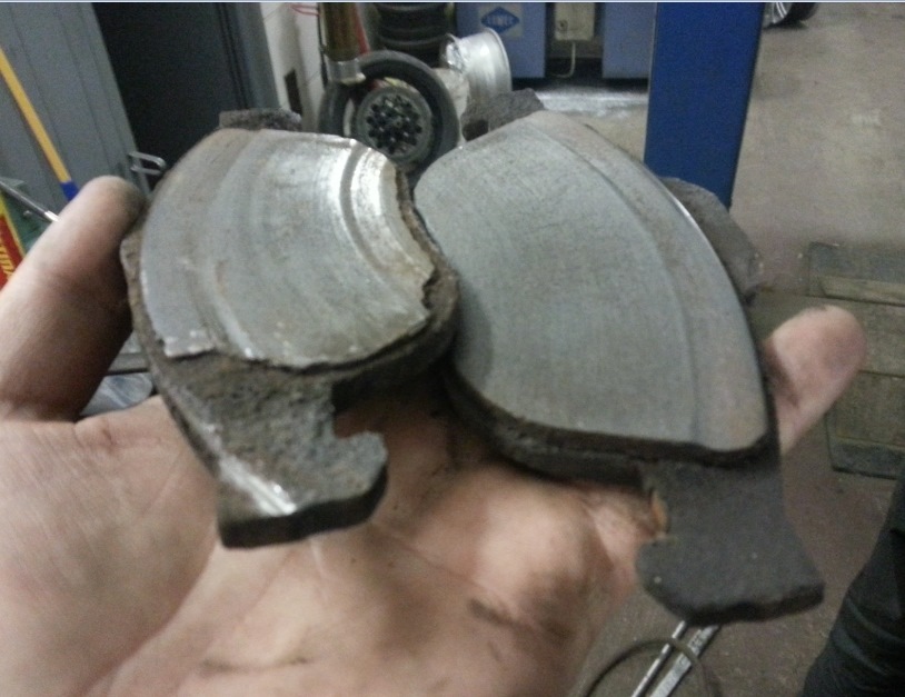

4. Так же замечено было при первой замене что колодкам гамон.
Прикупил дешевые, но не совсем г.
До весны, ам парами менять с дисками и колодками сразу скопом. Мои уже все, никаким не поддаются критикам.

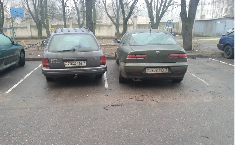

5.Альфа тело возил вот такой трудяга, в которм года 2 назад летом мы починили сердце. ездит! Вот уж действительно, сгниет но все остальное будет гуд :) Парковал форда брат prizarak, так что по поводу кривизны парковки к нему :))

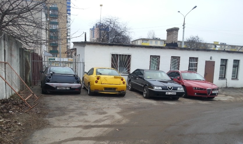

не в тему — что на интересные машины на парковке слева от тебя стоят?)
На какой из фоток? :))) На повыше купе, 159 ТБИ, и 164(вроде) если пониже то форд сиерра, тестя)) уже давно продана))))
6я сверху ) попой стоят 2 одинаковые, только в цете разные)) фары очень интересные.
Это фиат купе же ж :) d-a.d-cd.net/c9ce424s-960.jpg Ты про них? :)
да)) первый раз вижу такие фары))

1. т.к. на Форде кресло стоит под рост Царя Всея ВеликоГосударственной АльфаФиатоляндии Всеволода, и моего короткого роста, было ясно, что на педали я нажимал третьим чудом между ног, иначе ни как…
2. Задняя передача там просто атас, скажи спасибо, что во дворе не решил перепарковаться, а то б половину авто делал ремонт.
3. Не нравиться — катай сам. Опыта на заднеприводных катафалках такой длинны не имел.
НЕ парься, помощник царя. Научишься правильно и ложку держать и против ветра … !
prizarak

так причина букса так и не найдена?!
В корень зриш. Именно так. По диску новому если смотреть то получается что он работал через раз и касался как то частью одной что ли ю будешь у полковника можешь посмотреть сцепу. Я у него выложил ее.
Lihach1974
А помнишь что я тебе говорил про Диски сцепления Валео ?
И Севе говорил, а он не слушал… 20 баксов на Sasch сэкономил. и два раза коробку раскидывал.
Сева, вот ты скажи, сэкономил ?
Если бы сразу и сцепу и маховик поставил новые ?
А ты в курсе что сакс перепаковывает сцепы валео?хз как для других но например по сцепе у меня там вариантов не было. Я помню что ты говорил. Например на маховике юлином идет валео а ниже наклейка сакс. :)
