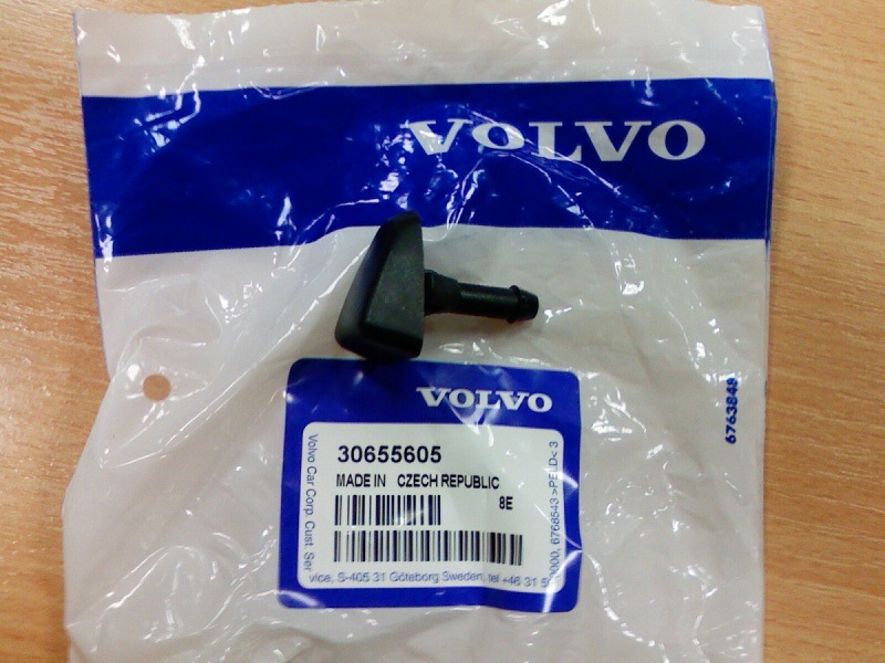

Замечательные форсунки от Volvo S40 заказал в экзисте и установил на свой автомобиль!
Каталожный номер 30655605
Запчасти на фото: 30655605

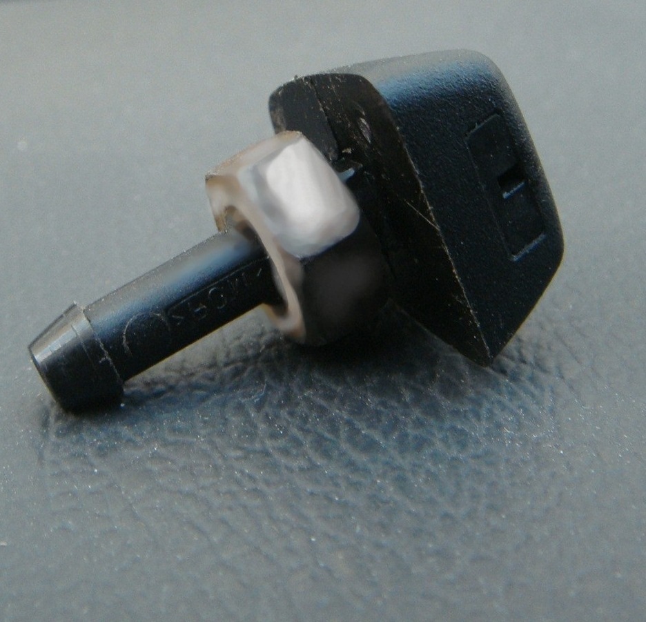

Встали после определенных доработок, все лишнее было срезано, плашкой нарезал резьбу на наружней части соска, туда гаечку и в путь!

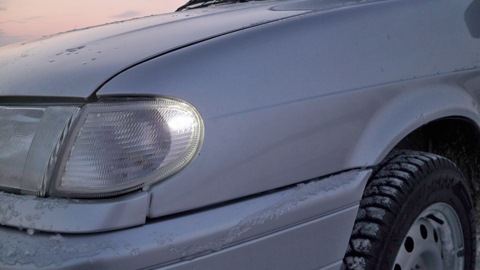

При установке на Самары необходимо еще сделать прокладочку между капотом и форсункой чтобы линия распыления была выше иначе бить они будут строго в линию покоя дворников!

Прокладку по кругу нужно или только ближе к лобовому? какой толщины?
У меня вырезана из сплена, она по всей плоскости форсунки но толщина у нее переменная!
То есть ближе к лобачу она в районе 4 мм, а со стороны переда автомобиля 1 мм.
