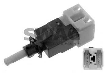

Я даже не знал, что стоп-сигналы включаются на Кроссе кнопкой, которая находится под педалью тормоза. Жмешь на педаль, она нажимает кнопку, включаются стопы. Я же предполагал, что это регулируется электроникой. Эта кнопка безбожно скрипела и причиняла ужасный дискомфорт при каждом нажатии на педаль тормоза. Сначала я грешил на саму педаль, но после детальной проверки оказалось, что скрипит эта злосчастная кнопка, которую сегодня я и заменил на новую.
Замену делал в MasterMB на Нахимовском. Стоимость работ 1000 руб. Чтобы добраться до нее, пришлось разобрать часть пластика по левой стороне и снять порог. Сама деталь стоила 232 руб. (10936124 SWAG).

Они за это 1К взяли?)
Серьёзно.
Я себе летом менял. Снимал только пластик.
Дел на 15 минут то.
Я тут ещё собрался ремень менять с обводным роликом.
Так мне такие цифры объявили, я чуть не прозрел))
На ТыТрубе нашёл видео-мануал, сам сделаю. Дел также на 15 минут)
Ценообразование в сервисах для меня по прежнему остаётся загадкой.
Ну я сам точно не сделал бы: нет инструмента и навыков тоже нет. -) Работа как раз и заняла минут 15-20. Зато я уверен, что все аккуратно, мне в данном случае не жалко переплатить за это, я вижу как люди там работают, во всем, в мелочах у них порядок. А так, разумеется, если ты сам можешь это делать — то это не проблема.
