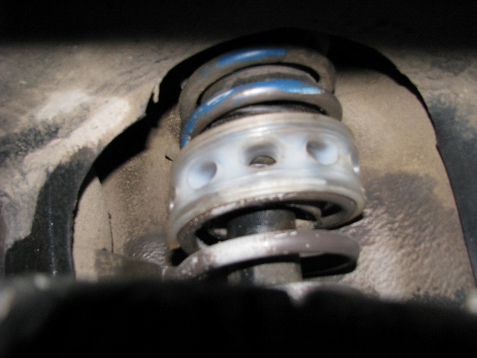

Ставил не снимая колеса, только поддомкрачивая нужное колесо. Места для рук хватает.
Начал с левого переднего колеса.

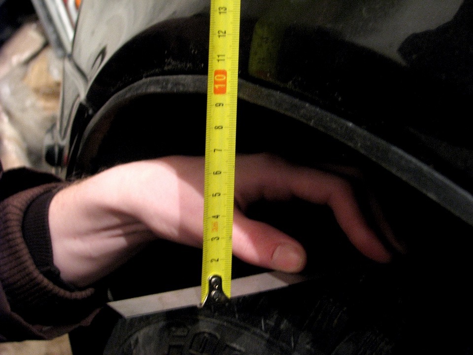

Для начала, заснял зазор между колесом и крылом (сын младший помогал).
В качестве промывочной жидкости (чтобы витки пружины помыть), а также, в качестве смазки при установке бафера я использовал ВД-шку (WD-40). Технология простая — обильно обрызгал пружину с разных сторон, подождал немного и протер витки бумажными полотенцами. ВД-шка — комбинация из антикора, органического растворителя и масла. Не замерзает при минусовой температуре. Поэтому, я ее частенько использую зимой, когда нужно что-то помыть. Например диски колесные после сезонной замены, перед хранением тоже ВД-шкой мою.
Хоть колесо и было поддомкрачено, расстояние между витками пружины не позволяло свободно установить бафер. Методом проб и ошибок (примерно полчаса всяко примеривались), нашли способ установки. Сначала задвигаем на верхний (в месте установки) виток пружины, верхний паз бафера, 10-15см по длине (больше сразу не удастся, т.к. бафер довольно толстый и не встает под нужным углом по всей длине). Затем, с помощью какой-нибудь железки (я использовал передний торец сжатых плоскогубцев), с усилием, задвигаем внутренний бортик нижнего паза бафера за нижний виток пружины. Сначала — задвинуть край, а затем, продвигая бафер вдоль витков пружины, постепенно, задавливаем весь внутренний бортик бафера.

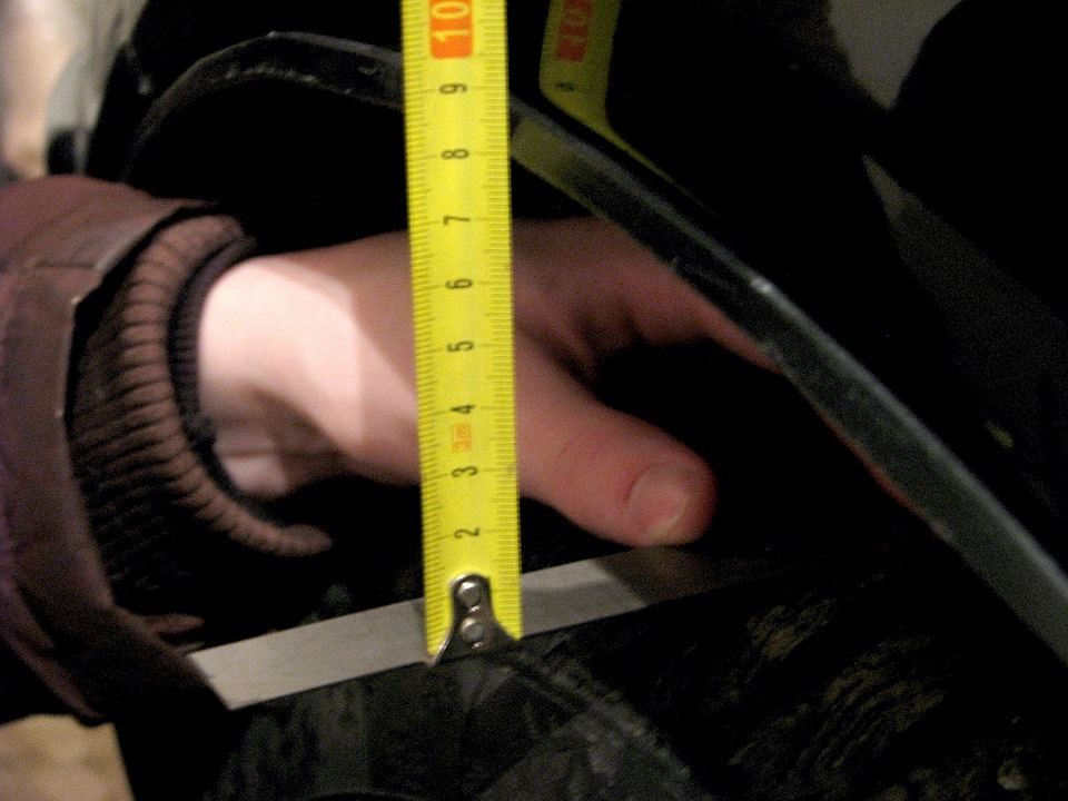

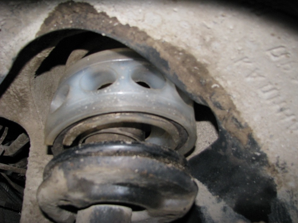

После установки бафера убрал домкрат и снова измерил зазор:
После установки бафера зазор увеличился на полтора сантиметра (соответственно увеличился и клиренс).
На установку первого бафера ушло около часа.
Зато второй установил уже за 20 минут.

В принципе, на незагруженой машинке у меня слегка приподнялся только передок (на 1,5см). Сзади бафер гораздо меньше, и пружина многовитковая, поэтому подъем составил всего 0,5см. Зато груженая машинка остается выше, чем без баферов. Я сейчас еще "домики" назад поставил (+30мм).
Сейчас от центра колеса, до верхнего края арки, на всех 4-х колесах — 38см.

Можешь на вскидку или на память сказать какие автобафферы какого диаметра?
У меня продавец, гад, прислал только одну пару, по второй паре придётся спорт открывать, деньги возвращать и заново заказывать…
А вот какие он мне прислал D или B не пойму. Вроде с виду B…
Можешь примерно сказать диаметр, высоту… или как ещё идентифицировать что это за размер?
Посмотри фото здесь:
www.drive2.ru/cars/lada/k…on/kempo/journal/2613425/
По памяти, могу прикинуть размеры.
Размер D — небольшие, диаметром сантиметров 10, высотой сантиметра 4.
Размер В — большие, диаметром сантиметров 15-17, высотой сентиметров 6-7.
Проще посмотреть размеры по таблице, здесь:
autobuffer96.ru/tehnic/podbor-razmera
Спасибо!
У меня пришли диаметром где-то 115мм. Значит D.
Это, скорее всего, размер D — на задние пружины.
ну да… Явно не 150мм

Баферы мало увеличивают клиренс без нагрузки (у меня спереди добавилось 1,5см, сзади — около 0,5см). Зато под нагрузкой клиренс остается гораздо больше, чем на стоке.
вот как раз это мне и нужно, чтобы под нагрузкой задняя часть не сильно прижималась к земле. нужно у китайцев по сайту пошарить, у них вроде были.
