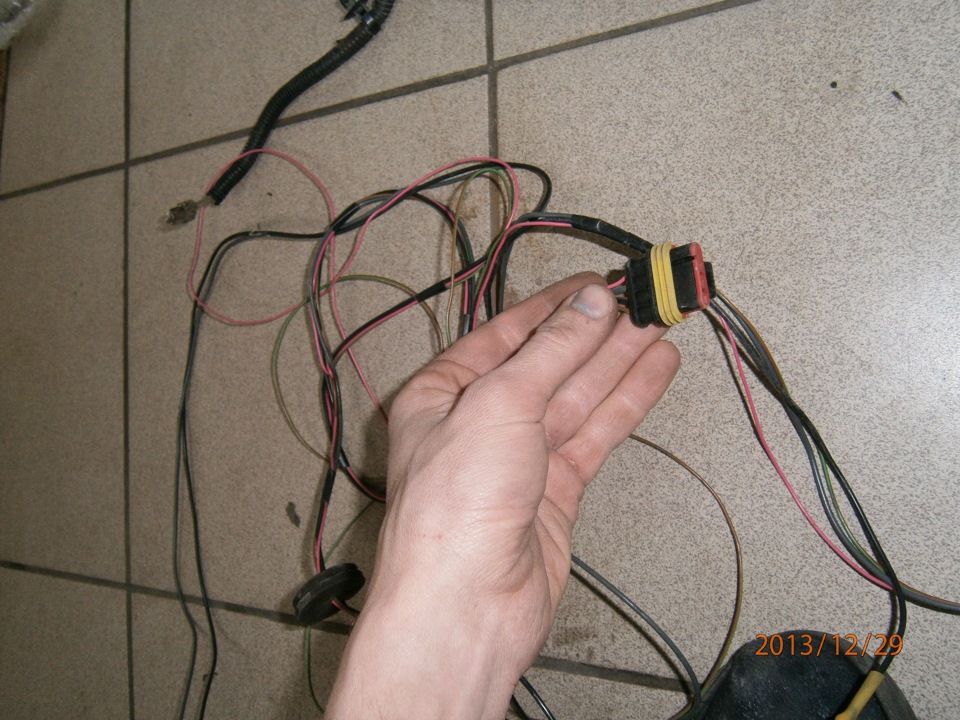

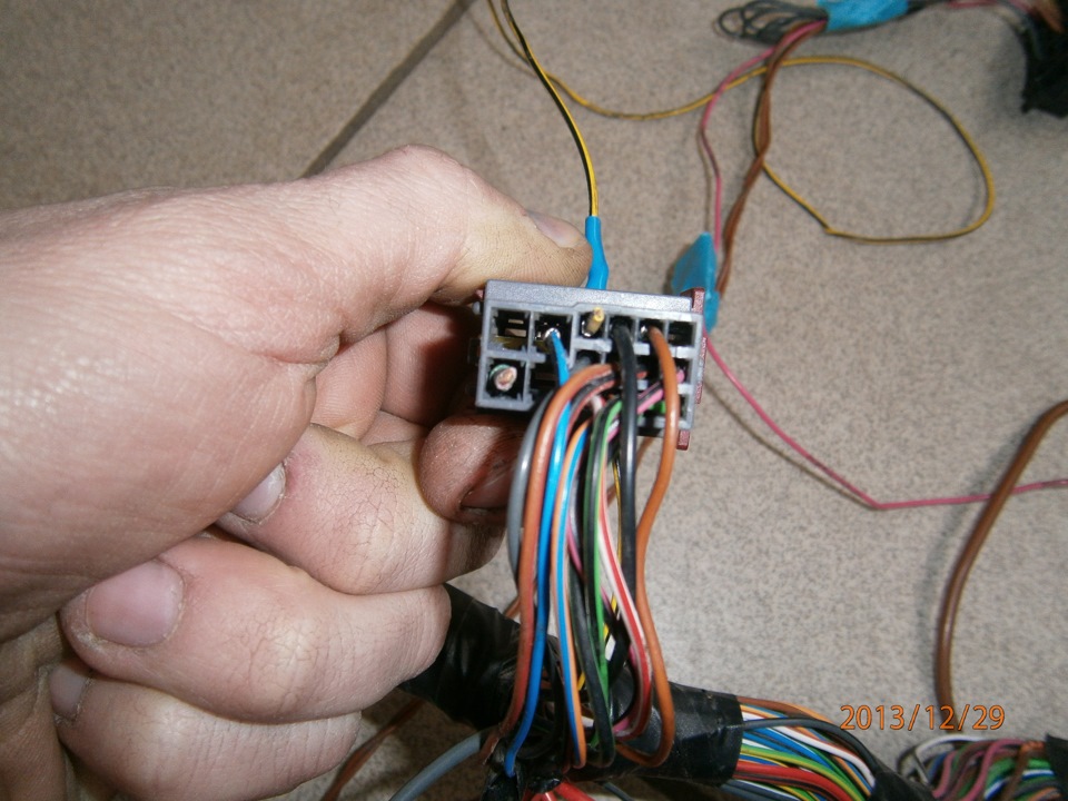

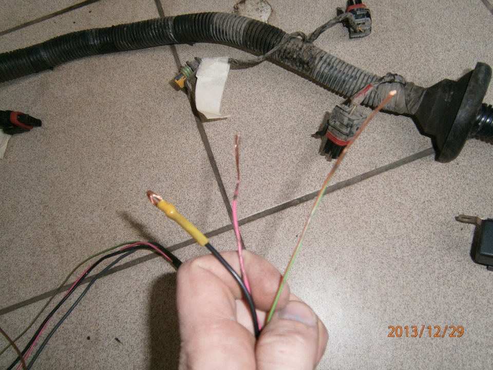

вообщем просто и в картинках описание проводов что куда и как…
Да и ещё…я оставляют большую часть своей карбюратоной проводки…потом сделаю распиновку проводов для приборной панели.дабы стрелки что то там показывали))

а ведь между штекером на косе на бензонасос и самим насосом должен быть ещё провод?Не думал что ты оставишь бош, ну хотя можно потом поменять)
Не, вроде всё правильно, + насоса, +датчика, сигнал датчика и масса, всё как положено
ты не понял…
Чего именно?
Мне надо знать, ведь от косы к бензонасосу провод не дотянется, значит между ними есть ещё 1, так?
Судя по фото, длина зашкаливает, а вообще по разному бывает. Например на 5.1 из косы только +насоса выходит, остальное подводится из салонной проводки
ни говори ерунде из салонной никак не может идти, даже на фотке видно что штекер, а не просто провод
Приборка на обеспечении салонной косы, у него походу кусок салонной до бака, серый силовой идёт от косы и управляется ЭБУ.
да я забыл сфоткать серый провод просто)))…бош потянет)))я же не на спорт уклон делать буду))наверное)
