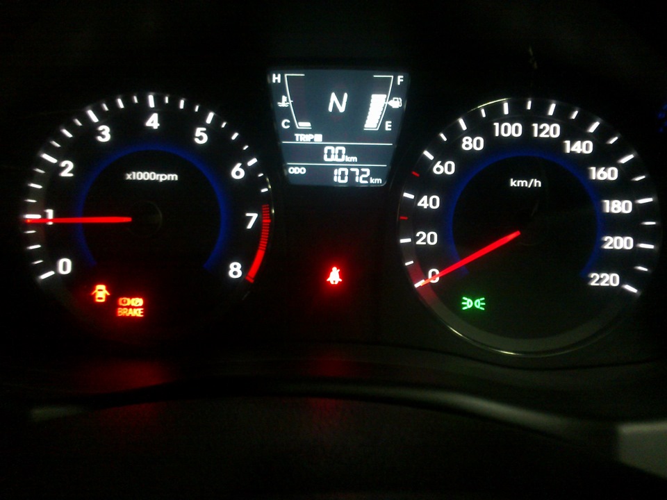

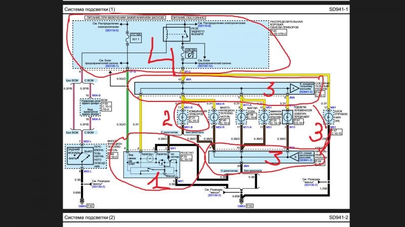

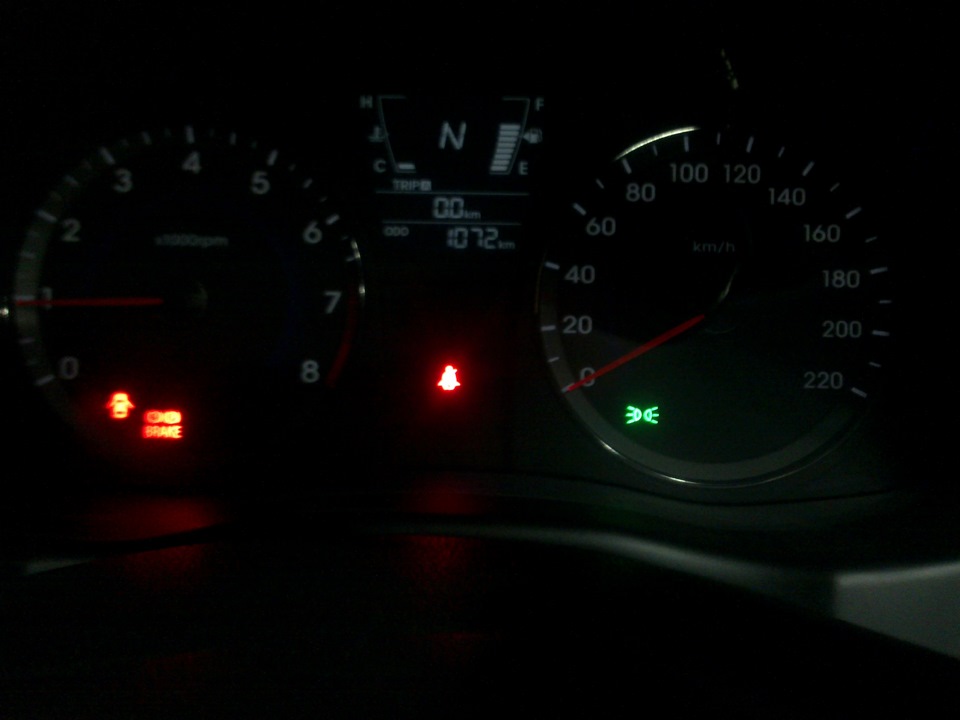

на днях пришол реостат подсветки приборов, порывшись в инете, почитав форумы было сделано несколько ксерокопий и составлен план работы, впринципе все даже очень не сложно если небрать во внимание разборку салона и поиски штатных пинов все кроме одного самого маленького нашлись в старой проводке акцента, а малыш из проводки ауди, фото процесса нет, а так все просто, отключаем массу, снимаем в салоне крышку что бы добраться к предохранителям, снимаем боковую накладку панели приборов под ней два самореза и две защелки передней накладки внизу накладки еще два самореза, сверху она на защелках, снимаем ее, откручиваем четыре самореза кожуха рулевой колонки и снимаем её, снимаем козырек щитка приборов, он сидит на защелках, откручиваем четыре самореза шитка приборов вытаскиваем на седя отсоеденяем от него слева черный 12 пиновый разъём и вытаскиваем из него 6 пин черный с оранжевой полоской и изолируем его, вставлянм в него провод и протягиваем вниз к разъёму реостата в колодке вторая ножка, шиток собираем на место, отсоеденяем от блока предохранителей разъёмы и для удобства вытаскиваем блок сзади находится большой 54 пиновый разъём, снимаем с него мрышку и в свободное 40 гнездо вставляем клему с проводком и прокладываем к разъёму реостата шестая ножка, сбоку на блоке предохранителей закреплен 20 пиновый разъём с красной крышкой заглушкой, снимаем крышечку вставляем в 9 пин клему с проводом и прокладываем к реастату к 4 ножке, от 20 пина отходит черный провод, его разрезаем так чтоббы можно было к нему подключиться, подключаем провод к разъёму и прокладываем к реостату к 3 ножке к проводу который уходит в жгут присоеденяем провод и прокладываем к реостату ножка 5, первая ножка на реостате незадействована.усе собираем назад, вставляем все колодки до щелчков но без фанатизма.фото расположения компонентов и электросхема не мои но я делал по ним, а подсветка блока управления, шитка и майфуна в минимальной и максимальной яркости мои.

подскажи, прочитал что ты написал по подключению, и не могу найти и понять:
"от 20 пина отходит черный провод, его разрезаем так чтоббы можно было к нему подключиться, подключаем провод к разъёму и прокладываем к реостату к 3 ножке" (ДО СЮДА ПОНЯТНО) к проводу который уходит в жгут присоеденяем провод и прокладываем к реостату ножка 5.
от какого провода уходящего в жгут вести к пятой ножке не понял, от резанного черного что ли на 3-ю и на 5-ю ножку?
Да, тот который чёрный пошёл в жгут от него к пятой ножке, а который в разъём к третьей.
если у тебя есть разъём, то тебе очень сильно повезло, но чесное слово, я очень сомневаюсь что все будет так легко и просто, либо там не будет хватать каких нибудь проводов либо еще чего, но чтобы все было проведено, а реостат зажали поставить это только хёнде сделать может, я реостат себе ставил на самую что не наесть дишманскую комплектацию и все заработало, ну конечно после того как провел к нему проводку, а теперь хочу супервижн себе установить.
Дмитрий, добрый вечер. Подскажите по проводке) Пин от приборки на 2 ножку провел, пин от 40го контакта провел на 6ю ножку. Осталось 3, 4 и 5. Как я понял, там разъем JMI, в нем нужно черный провод разрезать (он там один) и кинуть к 3 ножке. А вот что с 4 и 5 то делать?

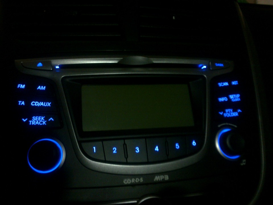

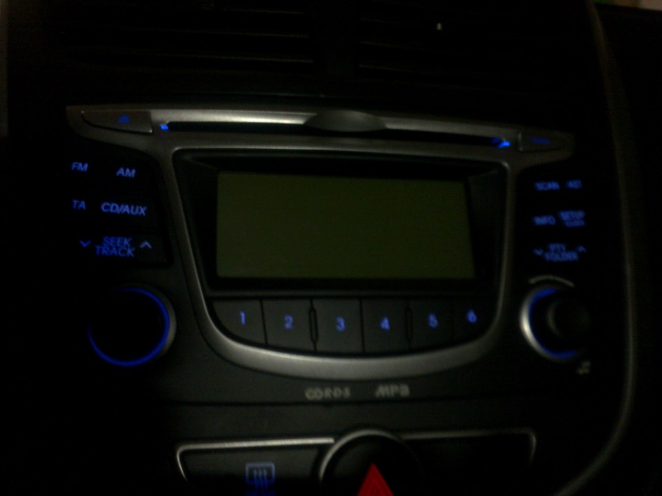

А магнитола становится темнее?!
да и магнитола и кнопки на руле и все остальные кнопки.

подскажи пожалуйста! у тебя фото магнитолы с выключенным экраном! А если экран включен, подсветка самого экрана регулирется этим реостатом? т.е. можно будет его тусклее сделать?
честно я не помню, на ней жена ездит, если не забуду вечером посмотрю и завтра отпишусь
спасибо. посмотри плиз, как получится. Выручишь!
привет, посмотрел вчера подсветку экрана, да управляется вместе с подсветкой клавиш.
Спасибо! Значит нужно и себе такое заделать, а то ночью слепит. Успехов
