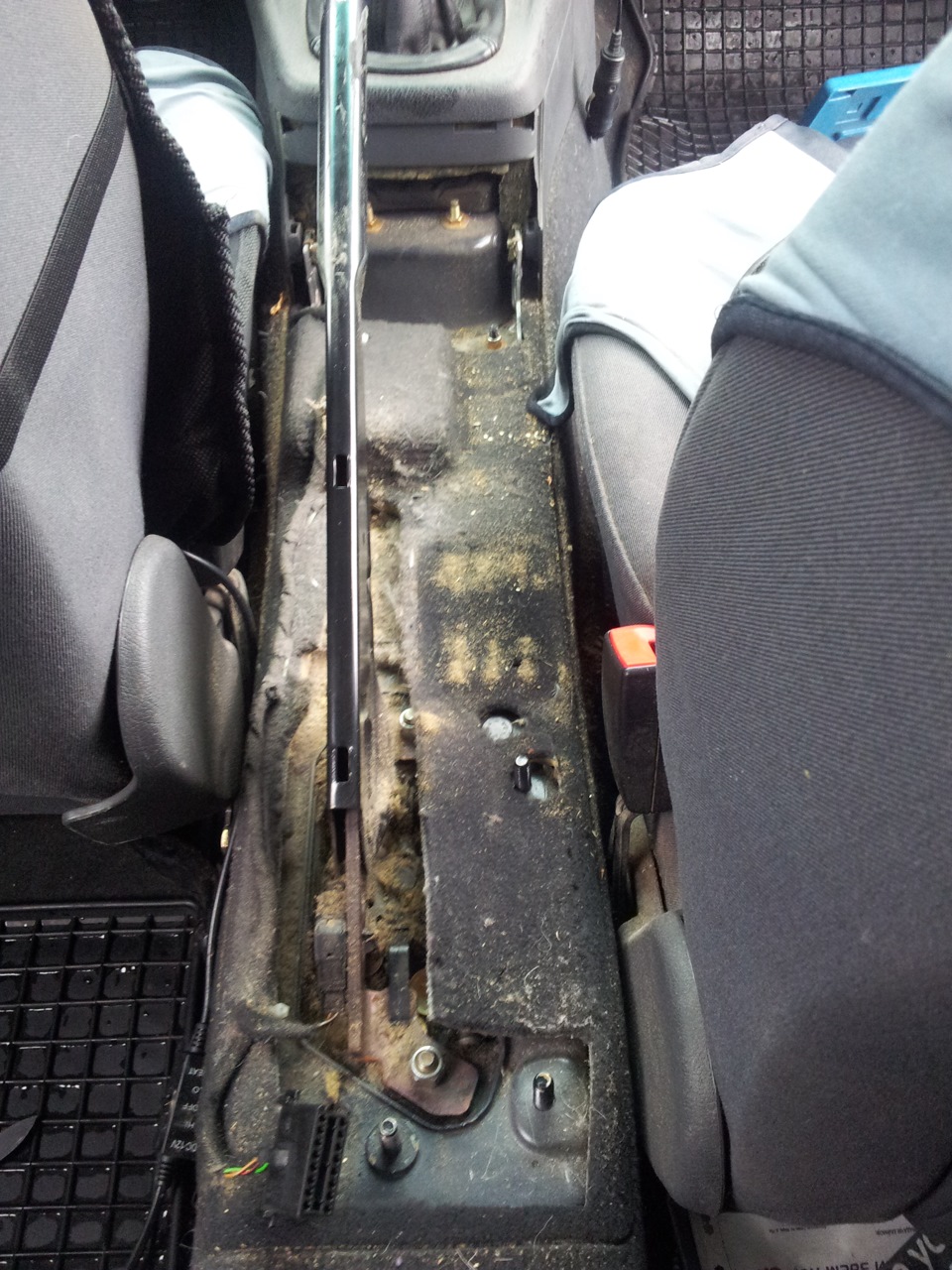

С месяц ездил так. Ручник не доходит где-то 1-2см. Неприятно как-то даже. Да и расход чего-то вырос, где-то 17л по городу, может с этим связано, а может и нет. На прошлых выходных решил посмотреть что там. Оказалось, что ребенок напихал монеты в щелку, вот и вся причина. Попутно все там пропылесосил, пыли было много.
Короб снимается легко, спереди 2 винта, сзади 1 гайка. Сразу надо снять пластмассовые накладки на ручник, без них короб не выйдет.
Узнал причину, почему вечно выскальзывает ручка ручника, там снизу защелка, она сломана. Ну да ладно, из за этого искать новое смысла не вижу.
Гайка, и отщелкнуть диагностический разъем.
Пыли не мерено. А все из-за изношенных чехлов. Все оттудова летит, давно пора выбросить.
А вот и причина. Монет было с небольшую горку. Несколько удивил механизм ручника, а именно его прочность, сама толщина металла, немцы железа на это дело не пожалели.
