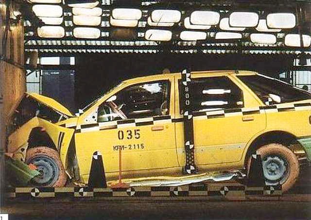

Выход 37 номера за 1990 год, с перебинтованным человеком на обложке, самого популярного немецкого еженедельника "Der Spiegel", надолго запомнился фордовскому руководству. Темой номера было ужасное поведение популярных европейских машин при моделировании реальных ДТП, и особенно ужасно повел себя Ford Escort — он попросту рассыпался… Номер журанала произвел эффект разорвавшейся бомбы. Автоконцерны пытались неуклюже оправдываться, политики самого высокого ранга придумывали оправдания, а волна возмущения только нарастала… И все это в момент запуска нового поколения эскорта, на который компания потратила 2,5 миллиардов марок (свыше миллиарда долларов) и долгие годы. Это был дорогой урок, но к счастью, он имел прямое отношение к скорпио.
От журанла изрядно досталось всем: у свежеиспеченного "автомобиль года-90" Fiat Tipo, пространство для ног сократилось на 60%, педали просто въехали в салон, да и силовая структура очень нестабильна, что означало, "будь удар чуть сильнее…", у новинки Renault 19 практически порвался ремень пассажира, а задний диван сорвало с мест крепления…
Сравнение Ford escort мк.3-4 1980-1990 и escort 1991…

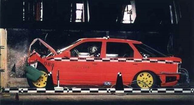

Условия удара не назвать чересчур жесткими, особенно для современных машин: автомобили разгоняли катапультой до 50 км/ч и били половиной передка, с 50% перекрытием. Такой тип удара намного тяжелее обычного тогда удара в стену, и он не входил ни в одни сертификационные нормы, большинство компаний так били машины "факультативно", как например мерседес.
Возникает конечно резонный вопрос, почему требования по безопаности в Европе не менялись почти 20 лет (для сертификации нужно было просто ударить машину в стену на скорости 48 км/ч, с требованием чтобы рулевая колонка сместилась не более чем на 12 см вглубь), и это на фоне сложнейший и явно избыточных требований к светотехники, очистителей стекла, обзорнгости, обогрева и т.д. Впоследствии тут не обошлось без разоблачений, подковерных игр и прочего. Но это уже выходит за рамки моего повествования…
Почему повел себя так эскорт на тестах ADAC? Это был последний год его массового выпуска, дебютант аж 1980 года продержался 10 лет и уступал место наследнику, но тест остальных авто показал, что это была закономерность. В 70-х и 80-х не уделяли столько внимание пассивной безопасности. Конечно краш-тесты проводились, что-то дорабатывалось, так например острые углы в салонах авто в 80-е исчезли во многом из-за требований травмобезопасности, а не прихотей дизайнеров. Но компьютерное моделиование только развивалось (и форд был одним из пионеров), да и других забот хватало.
Фордовская модель Е-класса разрабатывалась очень долго. Проект "Грета" рождался в муках. Были потрачены огромные деньги: сверхсовременное оборудывание, материалы, передовая аэродинамика (Сх = 0,33), постоянный полный привод, невероятно разнообразное и богатое оборудывание, вплоть до конструкции уплотнителей, светотехники, сидений, замков дверей или управляющего модуля впрыска ЕЕС4…
Как известно, скорпио был первым в Мире автомобилем с серийной системой АБС. В те годы антиблокировочная система являлась высокотехнологичной новинкой, ее предлагали только для редких дорогих машин, да и то как дорогую опцию. Серийно АБС стали оснащать Mercedes Benz свой флагман S-klasse W126 в 1985 году, но на несколько месяцев позже скорпио. Этот факт широко освещался Ford Motor, и был немалым преимуществом. Да и вообще, на пассивной и активной безопасности делался особый акцент (как для того периода), ведь кроме АБС, регулируемых по высоте ремней, предупреждения о гололеде (от специального датчика) и не застегнутых ремнях на приборной панели, модель могла иметь постоянный полный привод, эл.обогрев лобового стекла, омыватели фар и т.д. Если рассматривать кузов скорпио с точки зрения пассивной безопасности и жесткости, то он был очень неплох для середины 80-х. Мощнейшие передние лонжероны коробчатой формы эффективно поглащают энергию удара, сжимаясь "гармошкой"(сегодня принцип используют тот же, а вот в то время это было относительное новаторство), применялись высокопрочные стали, особо нагруженные места имели "бутерброд" в несколько слоев метала.
Но то что было хорошо для 1985 года, было явно недостаточно для требований 1990. Особенно после 38 выпуска "Der Spiegel"…

Тут вновь история.)) Выпуск рестайла скорпио был разбит на несколько этопов, я назову их "фазы". Рестайлинговые скорпио "первой фазы" (с 1992 по сер.1993) имели практически идентичный кузов скорпио 1985 года. Мелкие отличия, вроде кронштейнов, технологических отверстий, площадочек-усилителей, места под АКБ, передних крыльев, в расчет не берем.

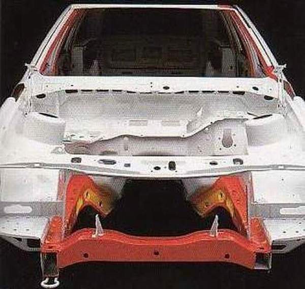

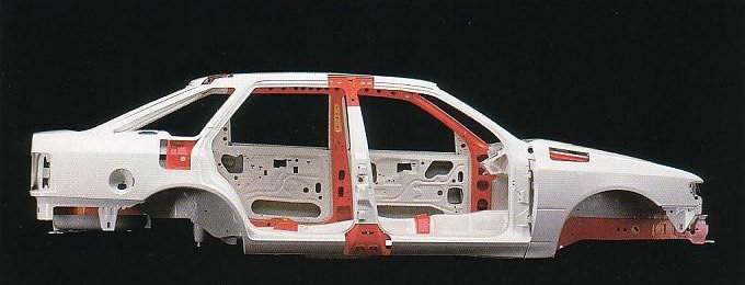

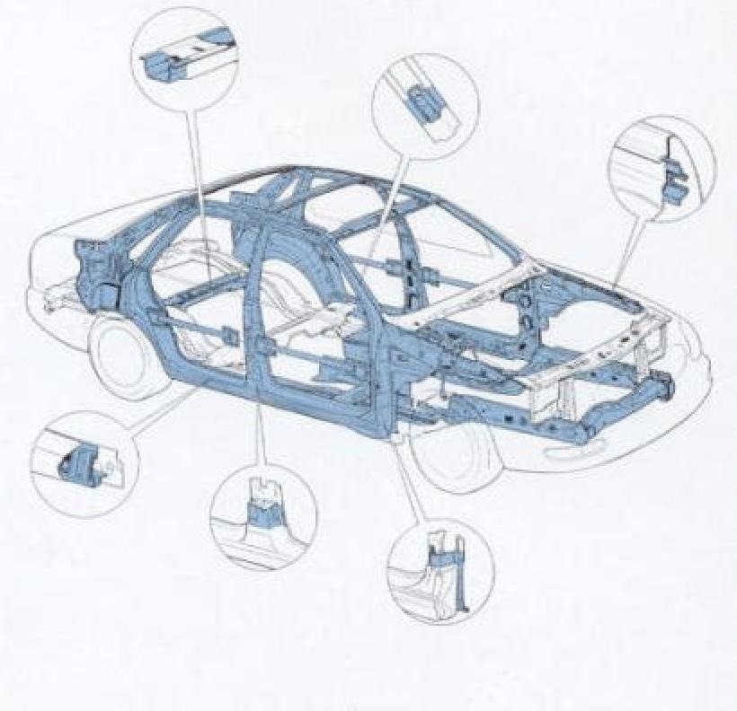

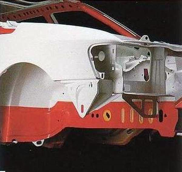

А вот переходные "второй фазы" получили массу изменений. Передок получил усилители под крыльями, аналогичные например меркуру XR4Ti. Под передней панелью появился усилитель-распорка, "завязывающая" рул.колонку и стойку. По всему полу кузова проятнулись дополнительные лонжероны, в дверях спереди и сзади были установлены балки. Средняя стойка кузова была расширена у основания в сторону салона для установки новых катушек ремней безопасности, с преднатяжителями и ограничителями усилия.
Мне кажется очевидным, что подавляющее количество изменений было сделано с одной целью — пассивная безопаность.
И когда подушки безопасности стали очень актуальны, в скорпио их не было смысла внедрять, — слишком "мягким" был кузов! Например важно, чтобы рул.колонка оставалась неподвижа в разрушенном кузове, иначе руль с подушкой просто "уедут" в сторону от головы водителя и пользы не принесут. Все необходимые модернизации не захотели/не смогли провести сразу, в 1992. Однако к лету 1993 года, все без исключения скорпио получили и балки в дверях, и ДВЕ фронтальные подушки, и ремни с преднатяжителями, и комплект усилителей. Это был серьезный арсенал, например Мерседес W124 и Volvo 940 получили подушки "в базе" в 1992 году, а BMW 5 series E34 пассажирская подушка была недоступна до 1994 года даже за доплату.
Т.е. машина вновь стала одним из лидеров по безопасности, хотя бы в классе Е.
И фордовцы смогли с чистой совестью приводить схемы кософронтальных (не всей площадью передка) ударов в своих проспектах, которые внезапно стали так важны для общественности:
Целый комплекс мер по модернизации кузова скорпио, и та коллосальная работа что была проведена, фактически позволила создать такой "задел", что следующее поколение (1995-1999) не получило почти никаких дополнений в силовой структуре: чуть другими стали преднатяжители ремней, да появились чрезвычайно редкие боковые подушки безопасности у моделей 1998 года (опция).

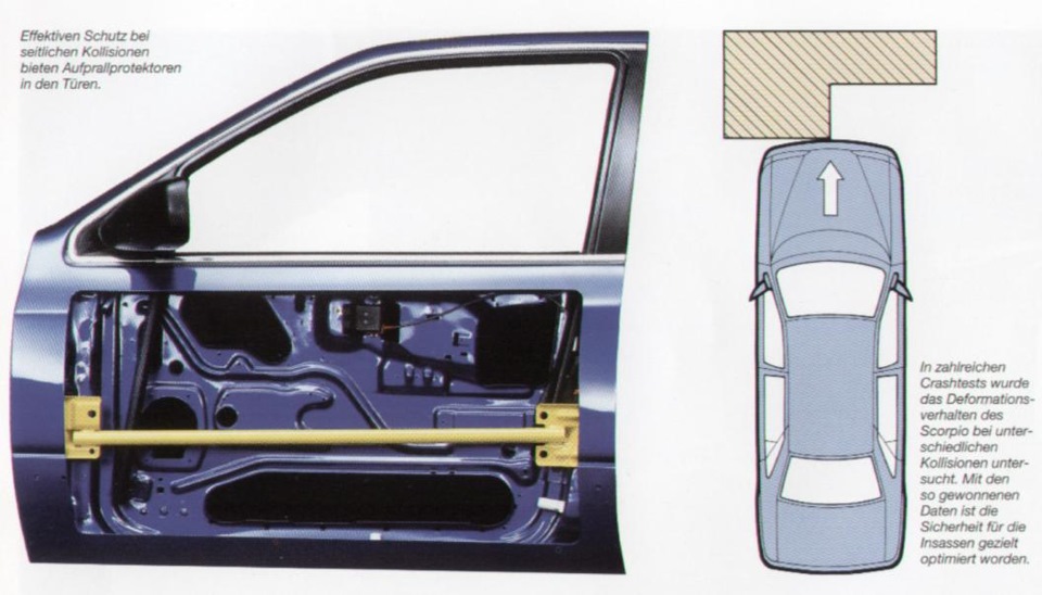

вот не пойму, распорка в дверях на болтах держится?
Если бы. Точечная сварка.
