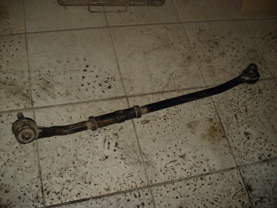

пришел тот час, когда я решил заменить рулевые наконечники. Выбрал наконечники фирмы Трек (ровно как и шаровые). Сделаны аккуратно, упакованы также. Хотел заменить их без шума и пыли, чтобы развал-схождение не делать. Съемником выпресовал палец рулевой, открутил усы от рейки и пошел в мастерскую. Там зажал в тисках за шестигранник и начал выкручивать по инструкции, считая обороты. Вышло 23 оборота и, следуя все той же инструкции, начал вкручивать новый наконечник на такое же кол-во оборотов (кстати пыльник на левом наконечнике был порван и без смазки). Такие же манипуляции провел и с правым наконечником, тоже снял, тоже 23 оборота)) И все бы ничего, но руль стал косо и у колес сбилось схождение, они стали слегка клином. В итоге плюнул, поехал на СТО, дал мастеру 500рэ и через 40 мин все стало отлично).
