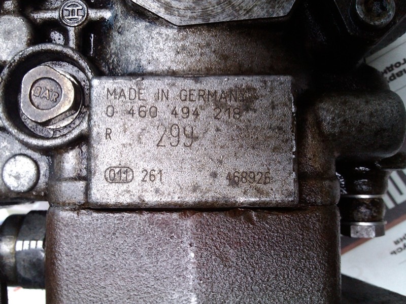

Всех с наступившим Новым годом! Хочу рассказать историю о том, как замена распылителей форсунок обернулась ремонтом половины движка. Все началось с того что начали «лить» форсунки, зима на носу, решил заменить распылители. Операция не сложная, тем более делалась не первый раз. Приехал в гараж, снял форсунки. Занес знакомому, проверили, льют все четыре, но давление держали. Купил новые распылители, заменили, отрегулировали. Привез форсунки, заменил, пламегасящие шайбы. И тут началась самое веселое. Все собрали, прокачали систему, попытались завести машину. Мотор сделал 3 оборота (на слух) и заглох. Ни на какие уговоры завестись он не поддавался. При осмотре ТНВД, выяснилось, что немного влажно стало в районе штока подачи газа и из-под плунжера (по соединению корпуса и фланца со штуцерами на форсунки). Течь была не значительная, поидее мотор должен бы завестись.
Что делать пришлось снимать ТНВД. Купил рем комплект, заменил манжеты, втулку штока подачи газа, вобщем все до чего добрался, особо не разбирая. Поставил ТНВД, все собрал развоздушил систему, заводить, фиг ни каких признаков жизни. Замерил компрессию 23 атм. на всех цилиндрах да низковато, но резко она не могла уменьшиться, да и машина до этого заводилась. Решили потягать на галстуке – ни каких признаков жизни. Ослабили трубки на форсунках, крутанули стартером, очень слабое давление на форсунки, солярка чуть появляется над гайкой. Опять сняли ТНВД.
Объехал всех специалистов, занимающихся ремонтом топливной аппаратуры. У всех все расписано на месяц, а то и на два в перед. Все спецы в один голос твердили замена плунжера, при этом даже не ставя его на стенд. Ремонт влетал в 220 у.е. Начал искать б\у ТНВД – 170 -250 у.е.
И тут мне улыбнулась удача, встретил знакомого, рассказал о своей проблеме. А он мне и говорит сейчас позвоним знакомому, он ремонтирует дизеля, может, чем поможет. Звоним, а он и говорит, привози час работы, проблема плевая, не ты один такой. Как следствие все оказалось действительно мелочно: заклинил центробежный регулятор в режиме отсечки топлива и все мотор не завести. Насос был полностью разобран, промыт, восстановлена работа регулятора и собран обратно за полтора часа, цена вопроса «на бутылку».
Поставили ТНВД, все собрали и о чудо машина завелась, практически с пол оборота. При второй попытке запуска разломала корпус стартера (описано ТУТ).
Как итог три недели времени, перебрано пол мотора (были мысли вскрывать мотор), а проблема оказалось мелочной. Так что если мастер говорит вердикт, не беря даже в руки деталь, задумайтесь, а такой ли он хороший специалист. Кстати ТНВД Бош с Лукасом, я думаю, такие манипуляции без стенда не прокатилибы. Мотор заводится с пол тыка, только немного плавают холостые (притираются детали ТНВД) пока так поезжу, присмотрюсь, а дальше буду регулировать.

Где стоит и как выглядит этот центробежный регулятор отсечки?
Загуглите "тнвд бог в разрезе", а лутше укажите марку вашего тнвд

Кстати у тебя топливный БОШ или Лукас?
У меня Бош. Лукас таких манипуляций (разборка) не потерпит.
Наверное Лукас ставили на ТД.
