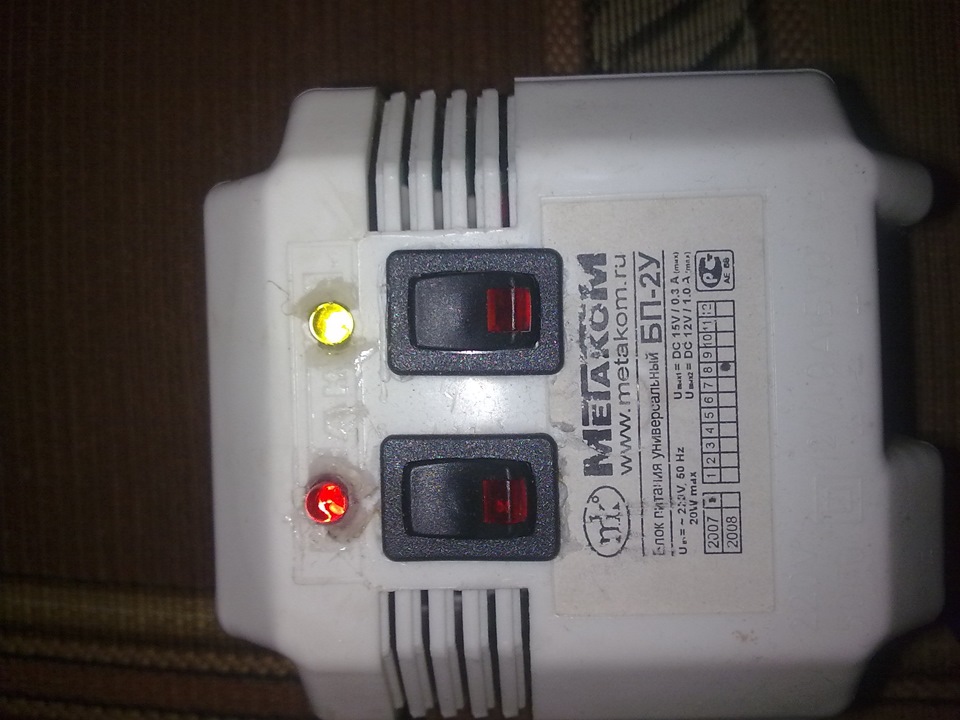

Привет всем, решил собрать себе универсальный адаптер, который бы и прошивал мой эбу и диагностировал.По сути сложного ничего нет, нужен k-line адаптер пару лампочек выключателей, резистор, диод и пару проводов.Сначала делал навесной монтаж, потом решил что это не совсем надёжно и собрал всё в корпус.Как и говорил выше сложностей при сборке не возникло, всё заработало с первого раза)Схемы по которым всё делал прилагаю.Всем удачи, будут вопросы, пишите.
сначало было так
Потом перенёс в корпус
Ну а тут совсем красота, разъёмы для диагностики и программирования отключаются, то есть можно подключать любой эбу.
2 выключателя: 1 имитирует включение зажигания, другой просто питает эбу
Эти маленькие разъёмы отрезал у системного блока компьютера, они как будто сделаны для Января 7.2, подошли идеально))
какой у тебя эбу? там просто новые январи они уже с другой аппаратной частью, и может потребоваться перепайка элементов внутри эбу для выхода его на связь
скорее всего его просто так не прошьёшь, он устроен иначе, вкратце у него главный процессор и флэш память, в которой храниться прошивка, объёденины в одну микросхему, и если что то пойдёт не так(а опыта и знаний по прошиванию таких блоков у меня нет), то можно просто закасячить этот процессор и тогда придётся покупать его новый и впаивать в эбу.На такие риски я идти не готов, так что не смогу к сожалению тебе прошить)
