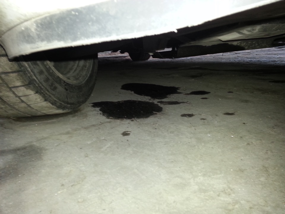

Но 1 января под машиной обнаружились масляные пятна…
Ошибок машина не выдаёт.

Вопросов два:
1. Ваши догадки, что это?
2. Ехать в сервис своим ходом или эвакуироваться?

Может быть помпа полетела. Уровень ОЖ не смотрели?
я вот перед НГ заменил оба зальника к-вала. потеки похожие

Из под крышки клапанов может
не очень хорошо видно по данным фотографиям, но течь сальника коленвала скорее всего, перед поездкой смотри уровень масла, если уходит сильно, а ехать далеко и по пробкам то лучше не своим ходом…при попадании масла на ремни может оборвать
своим ходом
по фоткам не очень понятно… где самая верхняя точка там вероятно рядом и начало течи
возможно ГУР если он там есть

Приветствую) Как с уровнем антифриза? Скорее всего течет помпа. Еще возможно это масло течет через лобовой сальник. Но скорее всего антифриз. Нужно посмотреть уровни масла и ОЖ
привет! вот ОЖ на холодной машине был на минимуме, но общей картины, уменьшилось или столько было, не знаю. масло в двигателе на максимуме.
когда завела машину сегодня, масло стало течь в пульсирующем ритме, волнами как бы.
как добираться в сервис?
Я бы сам не стал ехать. Если течет на холостых что аж пульсирует, что будет тогда под нагрузкой…
склонна согласиться

а лужа под авто напоминает что — масло или ОЖ?
не, это определенно масло(
значит это не ОЖ. Либо сальник, либо из рейки течет (если стоит ГУР)

доехать до сервиса можно, убедившись в нормальном уровне масла. Если точно масло, то значит оно течет чрез лобовой сальник. Сам сальник не должен стоить дорого, да и сама работа там не особо трудная. Некоторые даже сами его без проблем меняют)

Масло давит из под какого-нибудь сальника. Думаю, ехать можно своим ходом, только за уровнем масла следи
масло двигателя ок, по щупу смотрели
