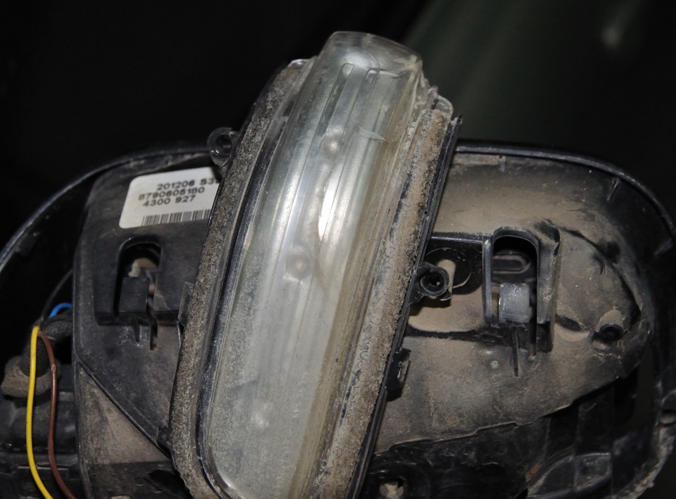

Поворотник не горит.
Не знал как разобрать, думал, что нужно снимать зеркальное полотно, но мир не без добрых людей.
Подсказали, что нужно всего лишь снять наружный пластик, а под ним болтики.
Так и есть!
За совет спасибо alexkot48
Потеряного времени не более 10 минут!
Решил снять приклеенное стекло, а так как опыт есть, то снял быстро при помощи фена
теперь ждем 8 января, когда знакомый электронщик выйдет на смену). Если не получится восстановить, то тупо засуну ленту, т.к 3,500 платить желания нет)

У меня такая же фигня, не все диоды горели на левом повторителе. Вскрыл, а там все окисленое было и грязное. Прежние хозяева сломали а делать не захотели. Подобрал диоды оранжего цвета и перепоял сам. Когда все сделал один диод оказался красным. Пока так оставил. А за повторитель в зеркале действительно берут 3000-5000.
а что вышло из строя так и не выяснил ? пробовал на прямую подключать ? думаю там можно востановить. скорее диод выгорел или еще что . главное электрика толкового .

кто ищет тот найдет. слабое свечение может быть либо из за слабого тока на фонарь. либо в потерях в самом фанаре. там схема палка веревка.
