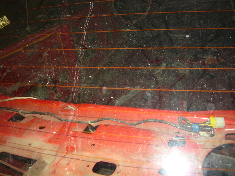

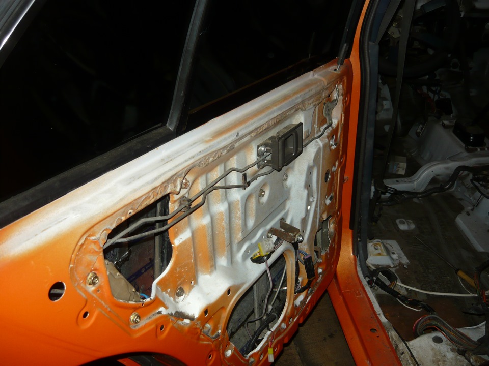

Донор полным ходом пошел в разбор и служит как образец для сборки моего блюба).Проложил проводку(какая ж она длинная))), промовилил пол, постелил шумку и ковер, поставил сиденья и всякую мелочь, собрал все тяги замков дверей наконец то).Толивный насос поставил.Панель собирать надо, немного страшно).Еще нашел пару монеток в доноре))) одна 75 года другая 50го, но вся окислилась)

Крышечка, которая закрывает доступ к бензонасосу (фото №4) должна стоять наоборот вроде, провод должен выходить ближе к багажнику, если так оставишь — скорее всего пережимать сидушкой начнёт его.
