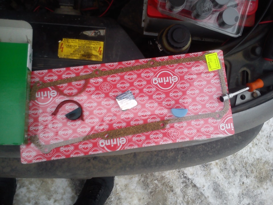

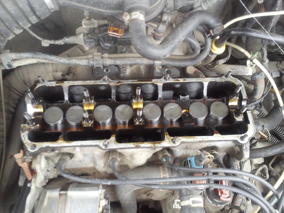

Итак как и обещал сегодня занялся заменой гидрокмпенсаторов. За помощь огромное спасибо своему брату KaRDaN64, который вообщем то и сделал всю основную работу. Компенсаторы фирмы INA, прокладка крышки клапанной Elring.
Все поменяли, все хорошо, стуки пропали сразу же после замены.
Комментарии 4
тоже предстоит такая работа. были какие трудности со сборкой?
крышка снялась трудновато, гидрики лучше магнитом вытаскивать, ну и метки грм выставлять надо предварительно, потом заводится не с первого рывка, пока гидрики маслом не накачаются, не заведется.
стуки были вначале? метки как все было, я так понял лучше сразу отметить гвоздиком или чем то острым.
лучше не гвоздиком а по меткам на шкивах и на маховике выставить, а потом уже снимать, и при собирании тоже проверить чтоб метки на месте стояли. Нет, стуки пропали сразу после замены.
