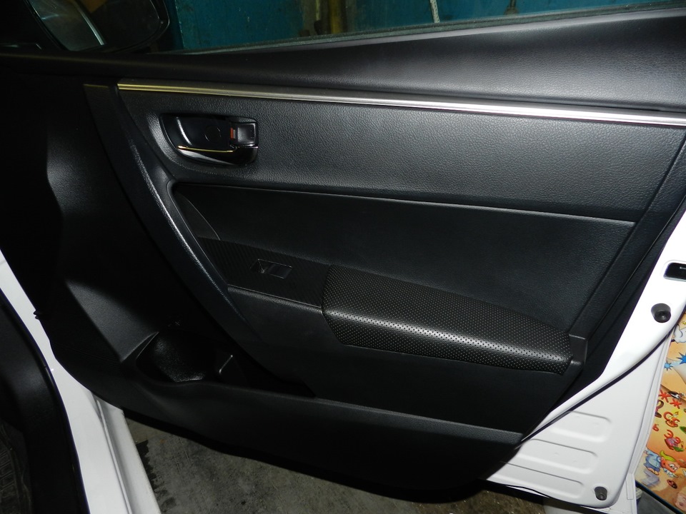

Новогодние праздники позволили мне выбрать немного времени для того чтоб позаниматься машинкой. Давно хотел преобразить мышиную обшивку дверных ручек и подлокотника под более современный материал (Экокожа) и сделать их грязеустойчивыми. При минимальных денежных затратах и появившегося свободного времени получилось на мой взгляд более привлекательнее. Из материала ушло 50Х150 см черной экокожи, 20х100 см пленки под черный карбон и 3 тюбика супер-клея. По деньгам все составило около 400 рублей по времени около 2-х часов. При обшивки тканевых материалов родную ткань не трогал, экокожу натянул по верх и приклеил к пластиковому внутреннему основанию.
P/s -выбирал кожзам под цвет планируемых к дальнейшему приобретению чехлов для сидений из экокожи, хочется еще и дополнительно внутренние центральные части дверей обтянуть но боюсь что сам не смогу, и пока подожду опыта других… :)

У меня не получается снять подлокотники на задних дверях. мертво сидят с…и! Как их снять?
как разобрать центральный подлокотник?( для перетяжки кожей) крутил вертел ни чего не вышло(((
С верхней крышке насколько я помню двойное дно, одну часть отстегиваешь и получаешь доступ к болтам
как отстегнуть то?
может разные подлокотники))))
Возле замка нужно снять пластиковую заглушку, откроется доступ к двум болтам, откручиваем болты и снимаем весь остальной пластик (дно подлокотника), пластик нужно аккуратно по бокам подковырнуть отверткой… Там все легко, я как-то быстро его разобрал весь…
там где 2 рычажка чтоль нет там ни какой воде заглушки
Может мы друг друга не правильно понимаем? Вам надо верхнюю крышку подлокотника снять от самого ящика или вы ее уже открутили и надо разобрать саму верхнюю крышку?
короче он подлокотник уже у меня дома надо снять верхнюю часть с тканью чтоб кожу приклеить
Ну, тогда нужно сделать все то, что я написал выше, снимай пластик возле самого замка открытия/закрытия подлокотника (пластиковая фигня которую тянем вверх чтоб открыть подлокотник) когда ее снимешь увидишь два болта они держат сам этот замок открытия/закрытия подлокотника и держат все дно верхней крышки подлокотника…
все спасибо получилось!
подскажи как снял дверные подлокотники?
Надо их просто на вверх потянуть…
подскажи как ты снял накладки на дверях
Просто потянул их на вверх и они снялись. Они на защелках, смелее тяни :)))
спасибо а то чето я очкую!

Как разобрать верхнюю часть подлокотника?
Возле замка нужно снять пластиковую заглушку, откроется доступ для двух болтов, откручиваем болты и снимаем весь остальной пластик (дно подлокотника), пластик нужно аккуратно по бокам подковыревать отверткой…
Тканевые накладки ручки дверей и верхнюю часть подлокотника я положил на изнаночную часть кожзама и отрезал необходимое количество материала, которое потом подогнув приклеил супер-клеем к пластику стараясь не испачкать заводскую ткань, там где была необходимость натягивал кожзам и сразу прихватывал супер-клеем, кожзам хорошо тянется и не оставляет складок. Пластиковые накладки под эл.стеклоподъемники я обклеил виниловой пленкой «самоклейкой» под черный карбон.
такой же материал валяется рулон целый — тоже задумываюсь — только по моему это винил так называемый — и грубоват он тяжелее чем кожей обтягивать — не так ли? или я ошибаюсь с материалом?
Да вроде в магазине сказали что материал кожзам… тянется материал хорошо, особо проблем при обтягивание не было…
вышло круто, особенно кожзам! тоже идея пархает в голове! присоеденяюсь к просьбам поподробнее рассказать!
Да, про клей можно по подробнее. Завтра поеду покупать такой же кожзам кстати, приглядел давно уже его. вот думаю как клеить весь или только краешки. ты как клеил? Я хотел купить клей спрей и им клеить
купил обычный супер-клей в магазине на кассе… приклеевал кожзам к пластику на обороте, родную ткань не портил.
Все понял, спасибо)))))Получилось отлично.
Кожзам эластичный? Хорошо тянется? Как удалось натянуть без складок? А про процесс клейки можно чуток подробнее?!
