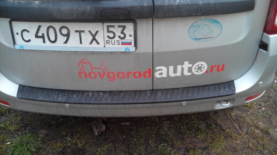

для начала установки я по крайней мере делал так:
-первым делом откинул дерной резиновый уплотнитель:
-отвернул 4-е винта отвёрткой TORX-30 прилагаемой в комплекте.
-оттёр пятна мовиля которые у меня до сих пор ещё остались от обработки у дилера.
-далее прикинул как будет выглядеть установленная накладка:
-протёр салфеткой для адгезии 3М (идёт в комплекте) места где будет клеиться накладка на 2-х сторонний скотч.
-далее кончики защитной плёнки с 2-х стороннего скотча отгибал под 90гр. для дальнейшего удаление на бампере.
-положил накладку на место и наживил все винты.
-далее снимаем защитную плёнку и прижимаем накладку к бамперу.закручиваем до конца винты и вуаля!
накладка установлена!
всем спасибо за внимание!надеюсь моя запись будет полезной!
