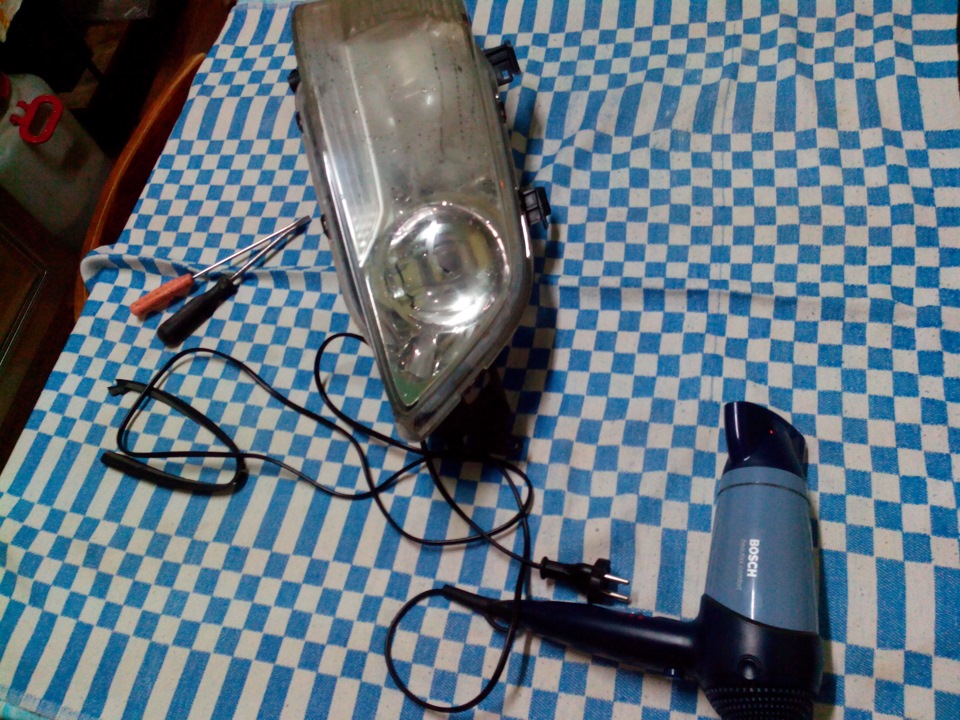

Отмываем. Мой строительный фен сдох(((, пришлось взять фен для волос у жены (с ним дольше раза в 3). Греем по периметру стекла и с помощью отвертки разъединяем стекло от фары
Разобрал, затем откручиваем два шурупа соединяющие маску и стекло.

Привет, а фары потеть не будут?
Пока не замечено. И на мойке уже пару раз был.
а сколько примерно времени отклейки фар уходит, простым феном?))
Минут 15 грел одну фару.
понял, а склеивал чем, какой нибудь герметик для пластмассы?
Нет. Старый разогрел и все.
