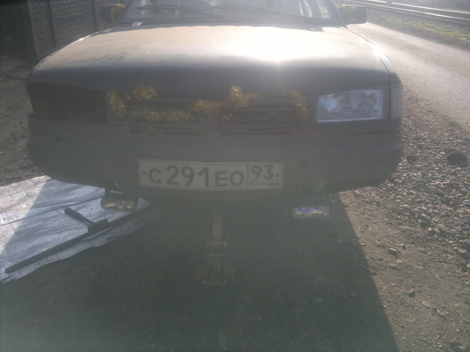

А Игарёк меж тем стал местной достопримечательностью, прохожие останавливаются достают фотики, мобилы и скачут вокруг (хорошо не успел гирлянду на багажник нацепить, а то сторожить пришлось бы).
Вышел значит, после обеда, а то до него вся машина инеем покрыта была. Начал разбирать перед, а ключи по большей части на работе оставил да и кум свой набор забрал 31 декабря (такое ощущение что он 2 куда-то поедет), а на дворе как раз 2, позванил уточнил дома или и правда куда убёг в тайне от всех . Как я и предполагал спиртное еще не закончилось. Цепляю колеса на место, еду за ключами. Вернувшись разбираю все в зад и сам не знаю зачем ножом вырезаю сален блок рычага (ну у меня рем комплекты на всю подвеску лежат).

проблема выточить прям ещё вчера, созванился с гаражом, получил допуск на четвёртое число. Меж тем машина стоит на домкрате

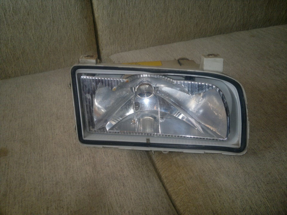

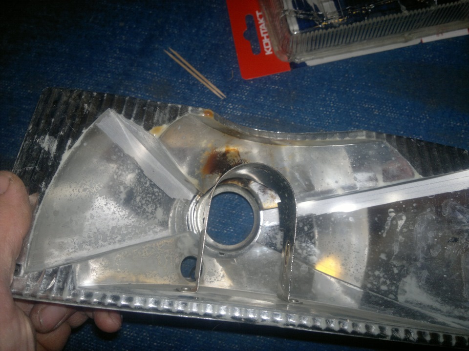

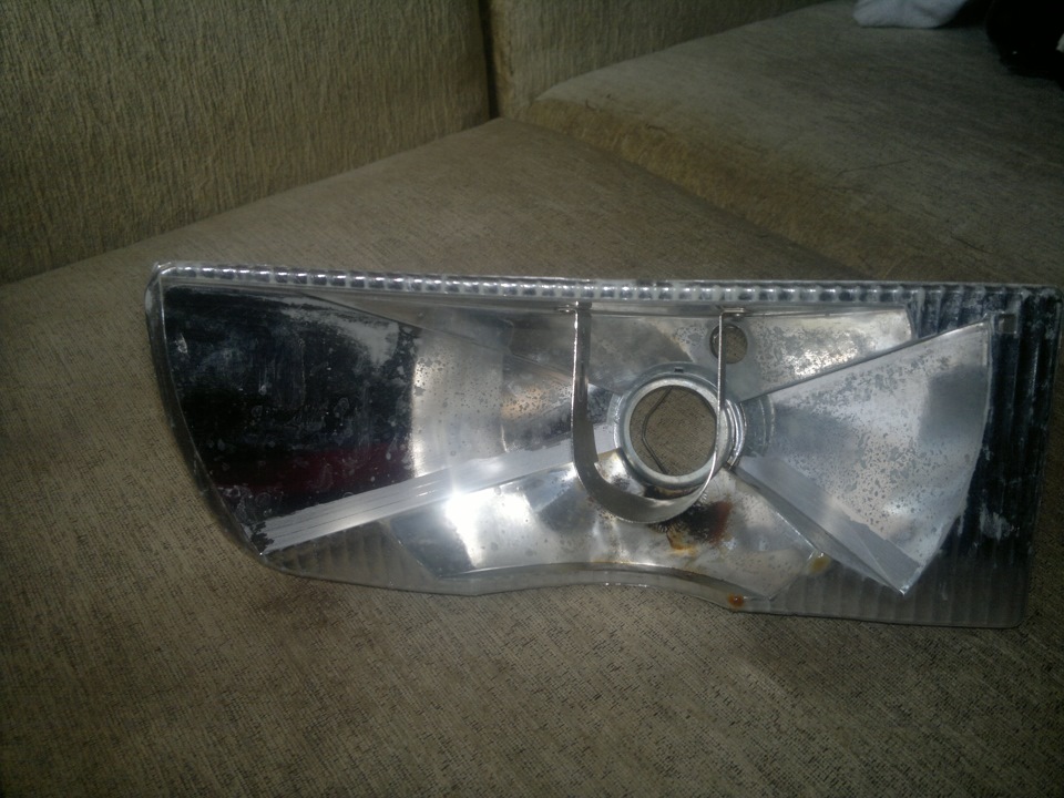

Надоело ездить с одной фарой, а после праздника новые хеллы мне явно не светят, значит лечим то что есть
стекло клеим эбоксидкой, с отражателя срезаем все лишнее что оплавилось и ставим держатель лампы
все касики заклеил алюминиевым скотчем
и собираю обратно
готово! Луше чем ничего.

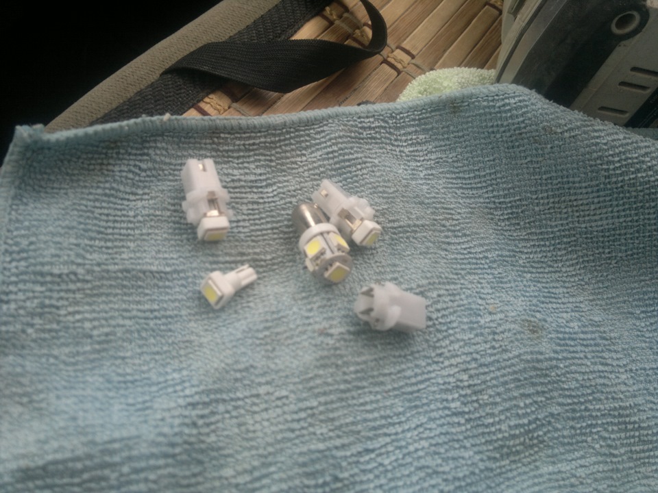

Приборка достала, ночью щурюсь как в туман, купил другие светодиоды
помогло…
