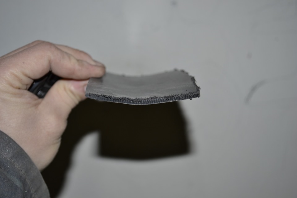

И так что я сделал: ручным лобзиком из донорской приборки вырезал прямоугольник из пластика.
С помощью фена придал ему два изгиба по форме ручки.
Ювелирно обточил на наждаке по форме отверстия в ручке, причем со всеми углами, в результате заглушка легла вроверь ручки или даже немного утонула в ней.
У меня есть паяльник с регулируемой температурой, прихватил заглушку по углам чтоб держалась, после чего очень усердно припаял по всему периметру, круга три прошел.
Тоже проделал и изнутри.
Сказать что держится надежно — это ничего не сказать, скорей ручка разрушится чем эта заглушка отпадет. Сошкурил наждачкой 150 небольшие неровности и принципе можно было красить, но мне захотелось иметь весч которую не стыдно показать друзьям и я еще два раза прошелся шпаклевкой NOVOL для пластиковых бамперов.
Покрыл второй раз праймером для пластика ( первый раз был до шпаклевки) и загрунтовал.
Через недельку за компанию с другими деталями покрасил черным металиком и лаком.
Полирнул слегка и поставил на место.
Всё, эпопея длиной в 1,5 года наверное закончена.
Многие себе ставили ЭСП, но ни у кого на Б3 картах я не видел нормально сделанной ручки, даже скопировать неукого, приглось самому пробывать. спаял еще два бампера другу и уже могу считать себя професионалом по пайке пластика))

задумывался на счет эпоксидки, но мне кажется тут она неуместна по многим причинам: для начала ее цена, против бесплатного куска пластика, потом работа, подготовь поверхность, разбавь, намаж, кисточки тряпки, потеки, плохо держится за платик, хрупкае, Вобщем и трудней и дороже и мне кажется мой вариант надежней.
Деликатная работа, прям мастер действительно!
спасибо, один из примеров, когда трудов вложено в десятки раз больше чем стоимоть подобной детали.
