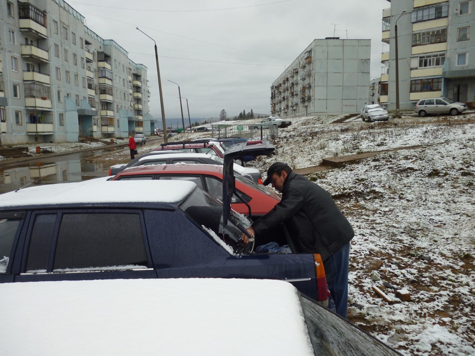

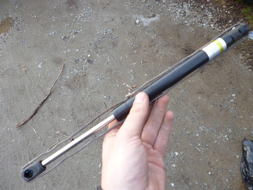

С момента покупки Князя очень напрягала тяжелая крышка багажника. Каждый раз открывая его, проклинал конструкторов и основательно прокачивал бицепс) В голову закрадывались сомнения насчет работоспособности упоров… Потом на глаза попалась статья RMaks 'a.

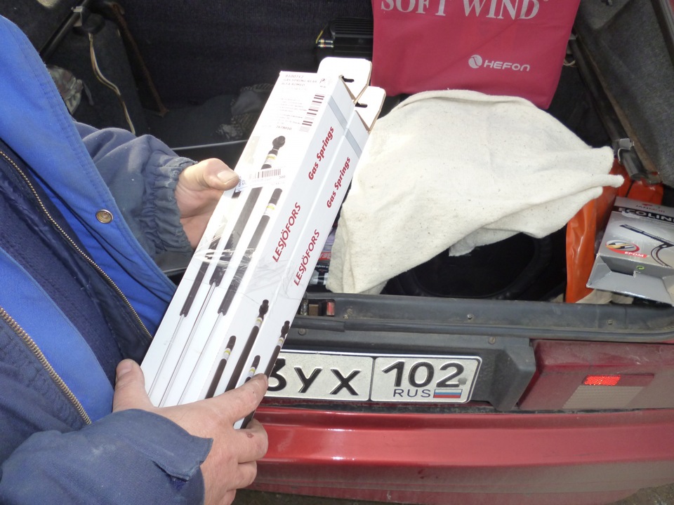

И сразу же были заказаны в Экзисте упоры от Альфа-ромео. Ехали они целых 2 недели, так как самолетом нельзя посылать детали с жидкостью под давлением.
Забрали, открыли коробку,
очередной раз удивились продуманности и заботливости буржуев-бюргеров, которые везде где надо капнули смазки и посадили фурнитуру на резьбовой герметик.
Приехали в гараж, на радостях открутили старые, применив все знания гимнастики:

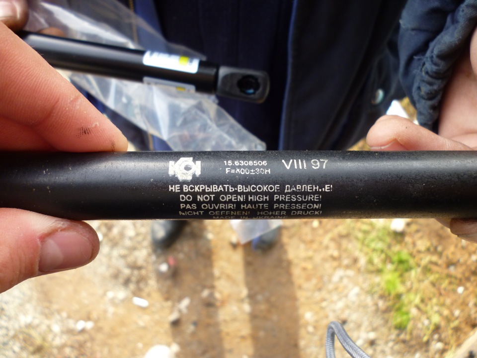

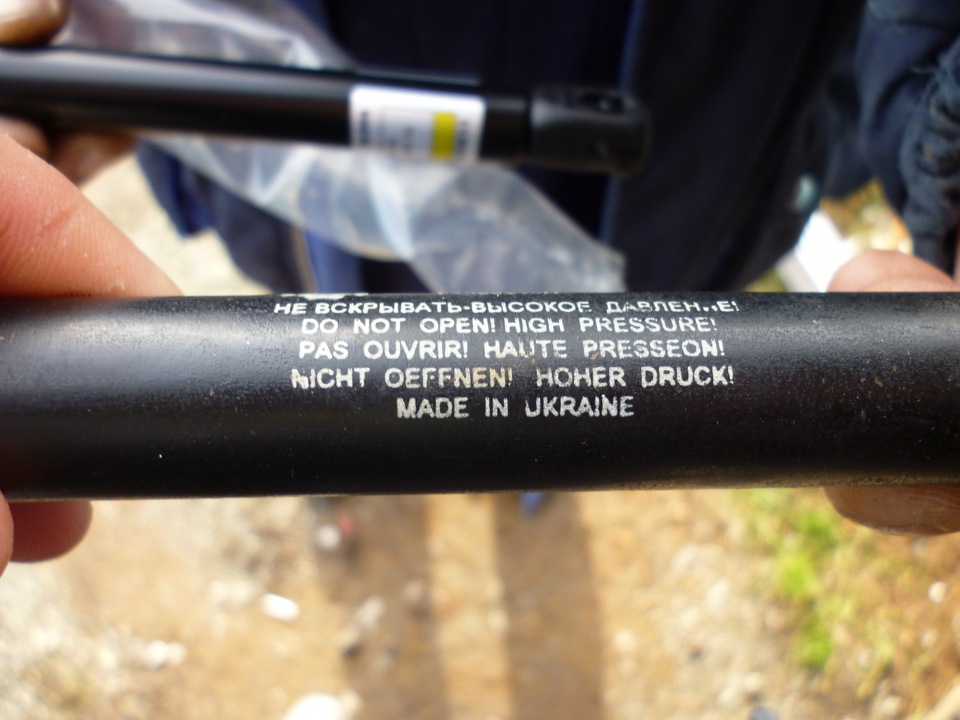

На упорах маркировка мадэ ин Юкрейн. 97 год…Родные еще, неудивительно что сдохли…

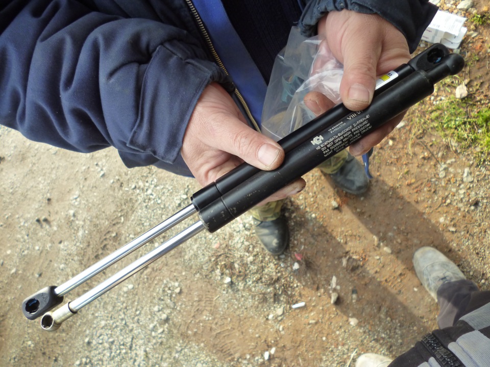

Начали ставить новые, да не тут то было… Сток и Альфовские были разной длины:
А сжать руками упоры было нереально… 620Ньютонов как-никак. Была применена хитрость с тисками и вязальной проволокой:
Воткнули, собрали, прокачали их открыванием, закрыванием. Теперь вес багажника вообще неощутим, все открывается легко и непринужденно.

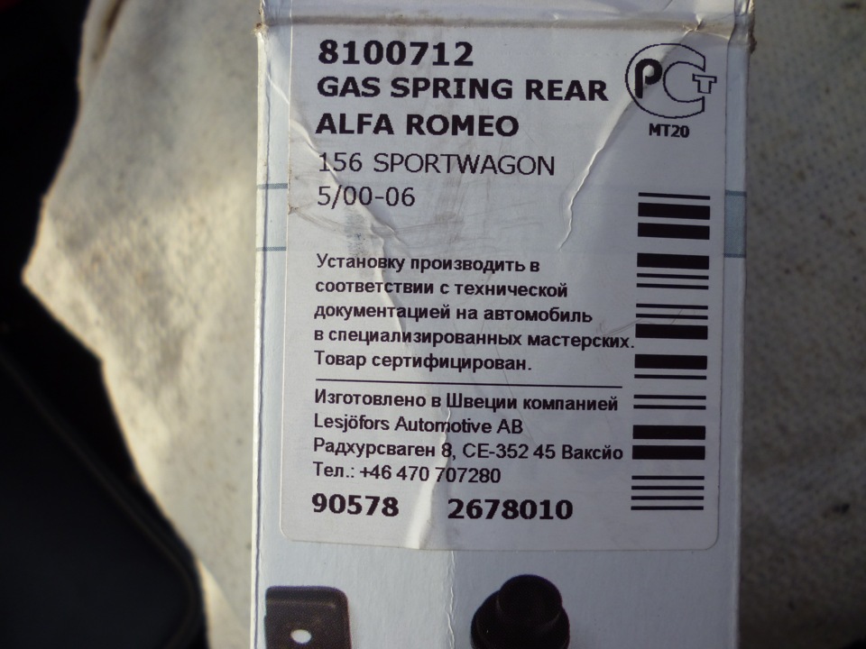

Для тех, кто хочет поставить такие вот их код:
Lesjofors 8100712
Ссыль на экзист

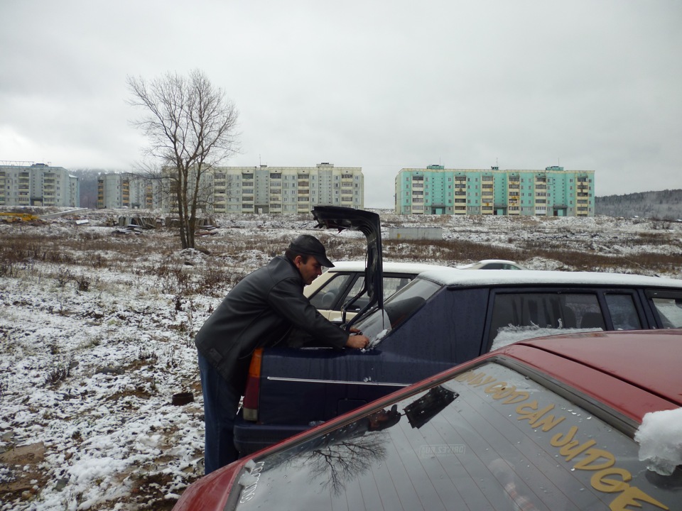

P.S. Спешиал фо VaLeROn4eG видос и фото открывания и максимального угла открытия крышки багажника.
Максимальный угол: (он в принципе максимальный… дальше уже чисто физически крышка не открывается)

ну особо не стал заморачиваться. RMaks как раз таки проводил целую исследовательскую кампанию в поиске по длинне и усилию. И альфовские вышли почти четко как сток по длине. Усилие в полтора раза больше. но это скорее плюс, чем минус
Главное чтобы сильно не лупили
тож боялись такого. Но получился самый смак: пальцами тянешь, вес крышки по ощущениям килограмма 2, затем она сама уезжает ( не улетает как на СВх) вверх и плавно останавливается
