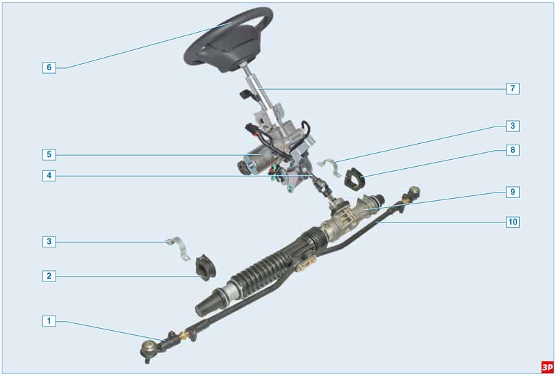

Позавчера уехал в Екатеринбург все было в порядке. Когда возвращался услышал стук при проезде плохих дорог ( так называемого ямочного ремонта )-по Свердловскому тракту их хватает. Этот стук только на неровностях, гребенке и т.д., слегка отдает на руль.Уже дома когда открыл капот обнаружил, что наконечники (усы) тяги рулевые имеют небольшой люфт! Или так и должно быть — но мне кажется нет! И если не они стучат то — что?
Просьба к грантоводам — кто с таким сталкивался, что делать, менять, на что менять и цена вопроса!

P.S на картинке тяги под номером 1 и 10 именно у них люфт

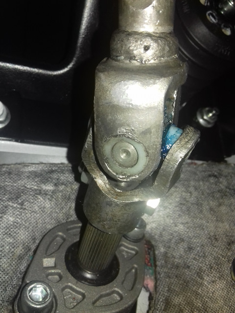

У меня была такая же проблема. Оказалось что уроды на автовазе забыли затянуть болт, связующий карданчик и рулевую рейку. Затянул аж на 3 целых оборота ключа!
Такая же проблема присутствует. На мелких неровностях (особенно сейчас, когда дорога вдоль дома с мелкими ямками от льда) слышу стук отдающий в руль. Похоже на стук опоры или рейки. Глухой такой звук. Х.З. чего такое…
Как вылечил? Я уже цельнометаллическим кардан от сс 29 поставил и всю подвеску поменял…
Никак, тупо смирился. Сначала подтягивал карданчики, хватало на 2-3 недели, потом бросил это дело. Видимо конструктивный дефект.
возьмись за усы поближе к креплению к рулевой рейки и пошатай, если есть стук, то тогда это рулевая рейка, пройденный этап. Кому то помогает подтяжка, а кому то, в частности мне, замена
Сейчас пойду пробовать, а если подтягивать то каким то спец ключом?
спец ключ, шестигранник с широкой шайбой под рулевую рейку 2110

меняется на такую же, или на SS20

remontvazow.ru/category/р…е-управление-лада-гранта/
Шум и стук в рулевом управлений
1. Ослабление гаек шаровых шарниров тяг
2. Увеличенный зазор между упором рейки и гайкой
3. Ослабление крепления рулевого механизма

Внутренние наконечники рулевых тяг(усы)

там кажись есть специальная гайка с углублением под специальный шестигранный ключ, когда рейка начинает подстукивать можно ее подзатенуть, главное не переборщить а то руль туго будет крутиться…
